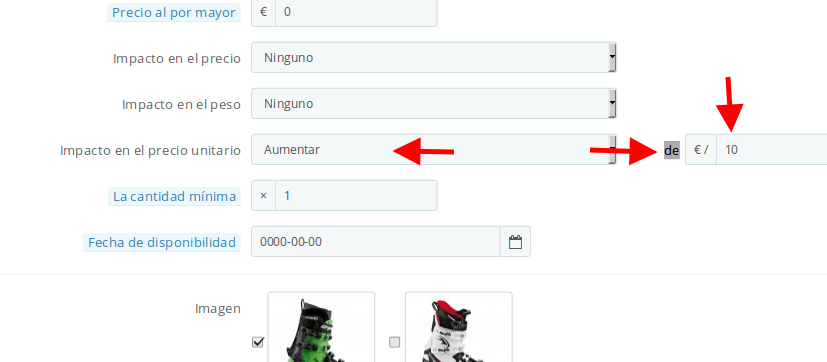

Solo tienes que añadir la diferencia de precio del producto con la combinación.
.- En la Opción ' Impacto en el precio unitario ' seleccionas aumentar y en al celda de añades la diferencia de precio entre uno y otro.

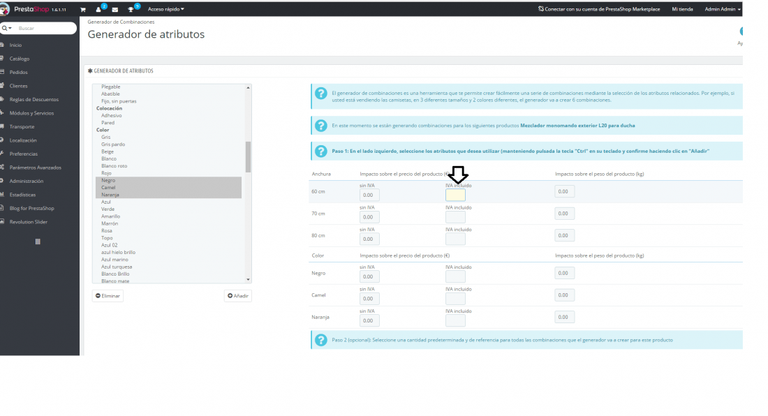

Creo que me he explicado mal, a lo que me refería era más bien al caso en que uno de los atributos que intervienen en la combinación supone un incremento de precio.
Ej: un mueble que tiene los atributos: color y ancho, y con este último, el producto aumenta su precio cuanto más ancho es (adjunto pantallazo)
En ese caso, que habría que poner en precio base y en el impacto sobre el precio del producto que se debe incluir en el generador de combinaciones.

Hola Gabriel.
Exactamente lo mismo que el anterior, la diferencia entre el precio base y el atributo.
Supongamos que el producto vale 300€ y con la variación serian 350€, pues en este caso la diferencia seria de 50€ que es lo que tienes que poner.
