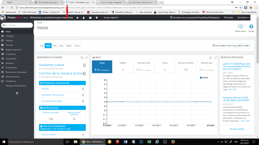

llevo una semana sin poder hacer ninguba actualizacion ni trabajo en el admin de mi prestashop, ya que al abrirlo nunca termina de cargar. Si intento cambiar un precio o algo similar,no puedo darle darle guardar, pues el sitio no termina de cargar, el favicon no aparece, pero si un circulo que gira y gira eternamente como cuando esta cargando, adjunto captura luego de mas de 15 minutos de abrir el admin.
gracias por su ayuda, estoy bloqueado in poder "hacer nada"

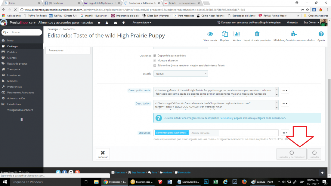

Hola , cada sábado rutinariamente borro datos de navegación. acabo de probar en Firefox, que nunca lo uso y sucede igual, no carga el admin, sin embargo el sitio público y lo otros 3 sitios míos cargan perfectamente, lo mimo que sus admines. adjunto nueva captura evidenciando lo dicho, En cuanto al tiket, no entiendo que debo pedir ,a webmpresa , otro plan? (tengo un reseller de 10 y alli alojo mi sitios y otros de clientes

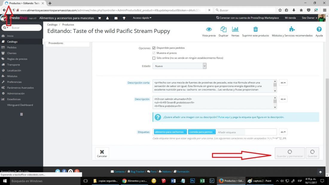

actualice y no arreglo el lio, incluso probé Mozilla después de actualizar y tampoco,
anexo captura
