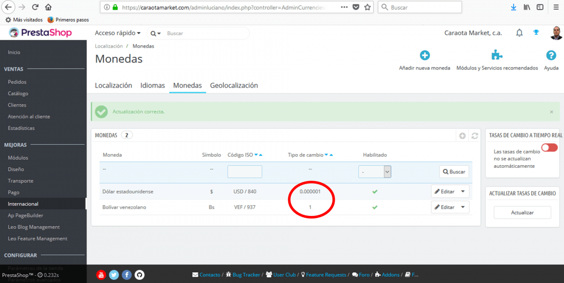

Vivo en venezuela y el cambio de mi pais de Bs a USD$ ya supera la barrerra de los 6 decimales que me permite en prestashop, obviamente mi moneda predeterminada es Bolivares.
Tengo entonces este inconveniente, paso el pantallazo respectivo para que vean lo maximo que me permite colocar prestashop de Bs a Dólares.
EL cambio actual que debería colocar es de 0,000000555556

Gracias amigo, pero esto no contesta o no es lo que necesito.
Yo necesito es colocar el tipo de cambio a 0,000000555556 en la moneda USD.
Y prestashop no me lo permite
Es todo. Ver imagen del pantallazo anterior...

Lamentablemente es una modificación muy personalizada lo que solicitas, incluso se tendría que cambiar a nivel de BD ya que hay una restricción de cantidad de decimales a nivel de campo de BD.
Algo que podrías hacer es entender primero en qué tablas se guarda esto, puedes exportar la BD y buscar estos valores en qué tablas esta y verificar el tipo de dato (posiblemente decimal)
Desde este foro sólo podemos darte generalidades, no vemos temas de programación de este tipo.
