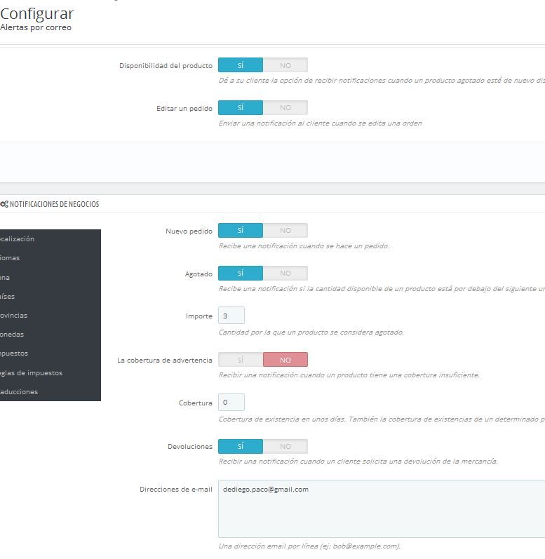

Envíanos una captura de pantalla donde podamos ver cómo tienes configurado el módulo Alertas por email, para que comprobemos si está todo bien.
Comprueba también en la cuenta donde deberías estar recibiendo los correos que estos no estén entrando en la carpeta de spam.

Adjunto la captura.
He comprobado que los correos no entran en la bandeja de spam. Parece ser que el módulo no envía.
