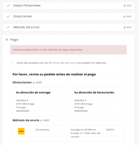

Hola Chicos.

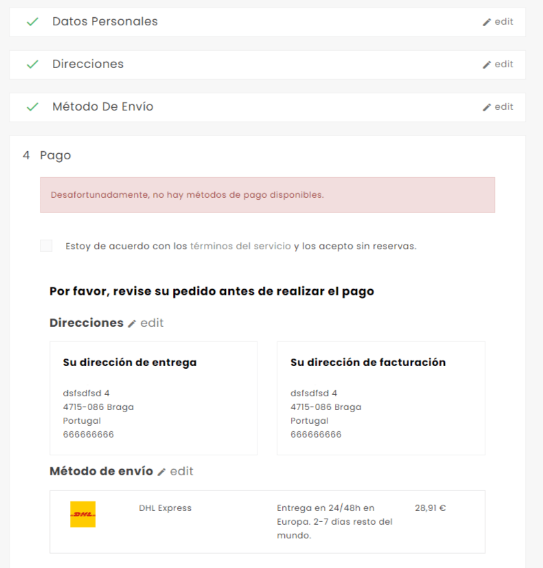

Hasta ahora teníamos envíos en España y Europa y todo va sin problemas. Pero hemos decidido hacer envíos a todo el mundo. Para ello utilizamos DHL, en principio está configurado todo correctamente, el modulo de DHL funciona ok, pero no sabemos porque cuando pasamos a métodos de pago nos dice que "Desafortunadamente, no hay métodos de pago disponibles.", cuando se supone que lo tenemos todo configurado bien.

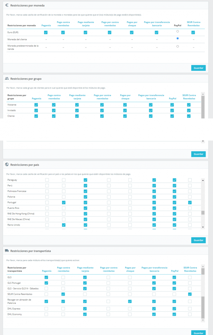

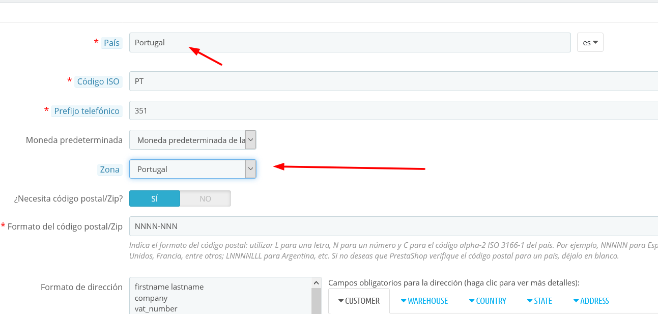

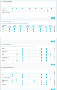

Adjuntamos capturas de la configuración , por si se os ocurre algo. He de decir que por ejemplo si enviamos a Portugal por GLS, funciona todo ok, pero si escogemos DHL, no dice eso, y en las preferencias de pago tenemos activado Portugal con el modulo de DHL y envíos a Portugal.
Decir también que hemos limpiado cache.
Podéis ayudarnos?. Gracias
CHECKOUT
PREFERENCIAS PAGO

Puedes indicarnos Estas usando algún modulo adicional para añadir el método de envió con DHL? prueba si al activar todos los métodos de pago  a DHL en la sección de Pago -> Preferencias -> Restricciones por transportista  se muestra los métodos de forma correcta

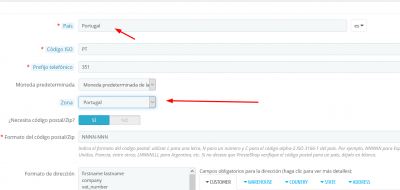

De igual forma compruebas como tienes las zonas configuradas, por ejemplo que tengas asignado Portugal a la zona de envió que definiste para ellos en las sección de Internacional -> Ubicaciones geográficas

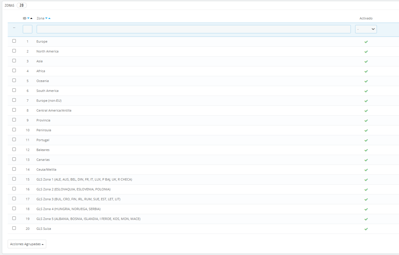

Screenshot(5)
Si es posible envíanos una captura como tienes definidas las zonas para tu sitio web

Hola @karen.
Lo primero gracias por responder. Comentarte que el modulo es el oficial de DHL.
Los métodos de pago están activados para DHL como para las otras agencias de viaje. Exactamente los mismos, como puedes ver en la foto del primer post. La verdad es que los otros transportistas funcionan bien y el pago también, pero en DHL funciona bien el envío, pero es llegar al de pago y decir "Desafortunadamente, no hay métodos de pago disponibles.".
Te paso como tenemos configuradas las zonas, pero en principio deberían estar bien porque enviamos a Europa sin problema con GLS, pero con DHL nos da ese error.
A ver si podéis ayudarnos.

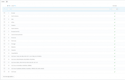

zonas

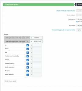

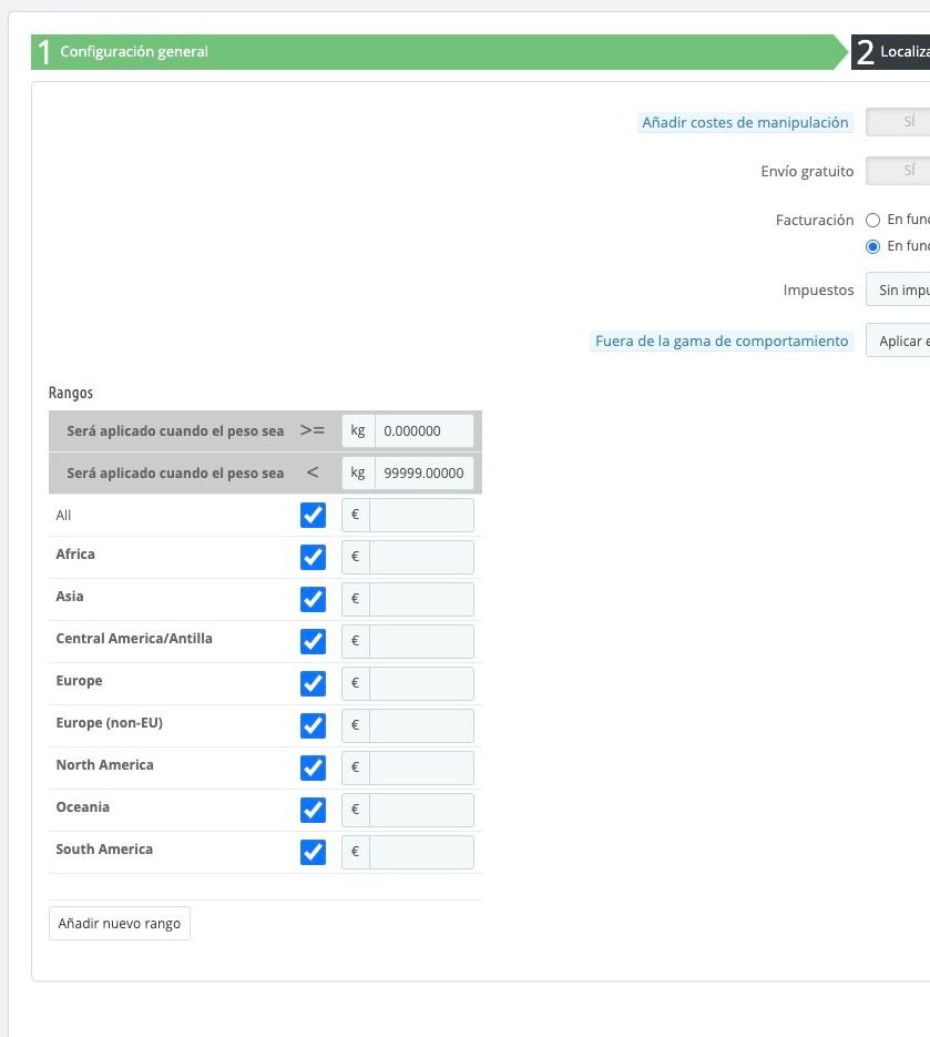

Lo primero revisa en las opciones del transporte que tengas seleccionada todos países a los que vendes:
screenshot joomlero cp95.webjoomla.es 2021.02.15 12 28 09
En Pago -> preferencias marca todas las opciones de pago que tienes para Portugal.

Gracias por contestar. Tengo seleccionados todos los paises del mundo en las opciones del transporte.
Sobre las preferencias de pago, tengo activadas las opciones que utilizamos para esos paises. Puedes verlo en la imagen del primer post.

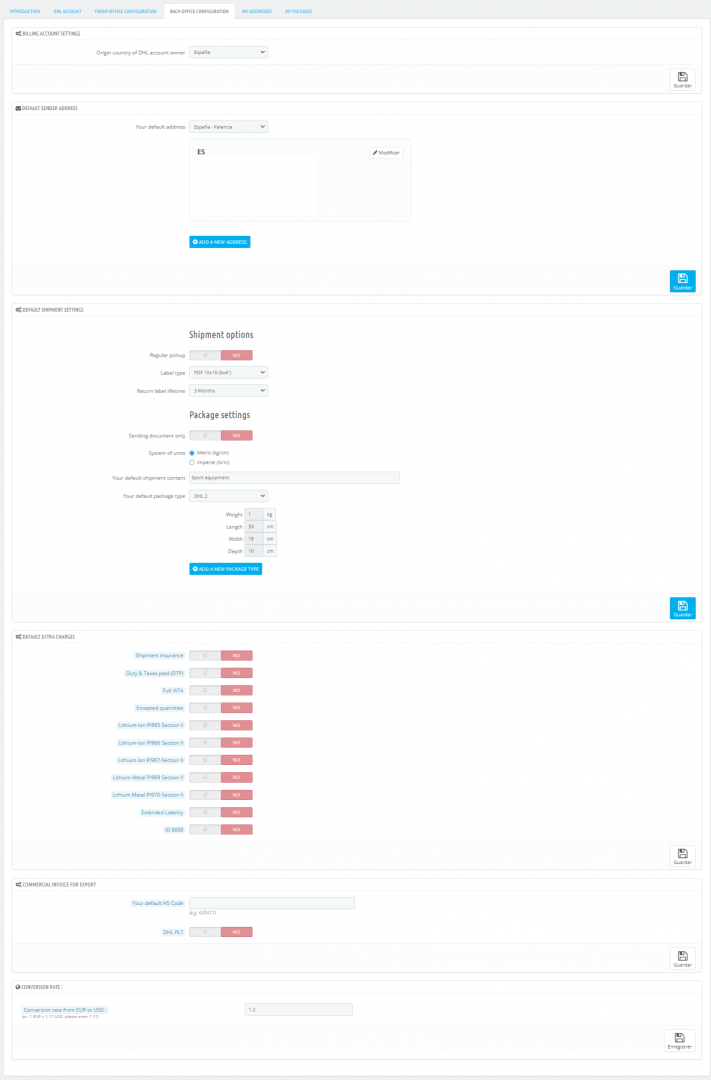

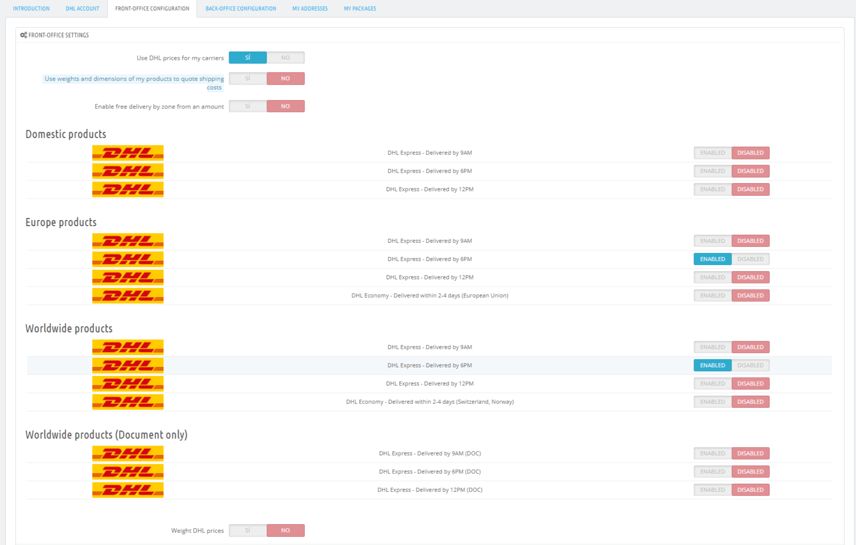

Realizando prueba puedo ver que únicamente cuando se selecciona dhl es cuando te marca el error, puedes compartirnos las configuraciones que muestra el módulo de dhl? es posible que esté faltando configurar el método de pago cuando se selecciona DHL.

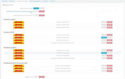

Realmente no tiene nada para configurar pagos, os paso las imágenes de lo que puede ser configurable.
BACK
FRONT

Hola. Resuelto.
Era un error del modulo que ponía los transportistas como nombre todos igual... que fallo. Vaya bobada hasta que me he dado cuenta.
