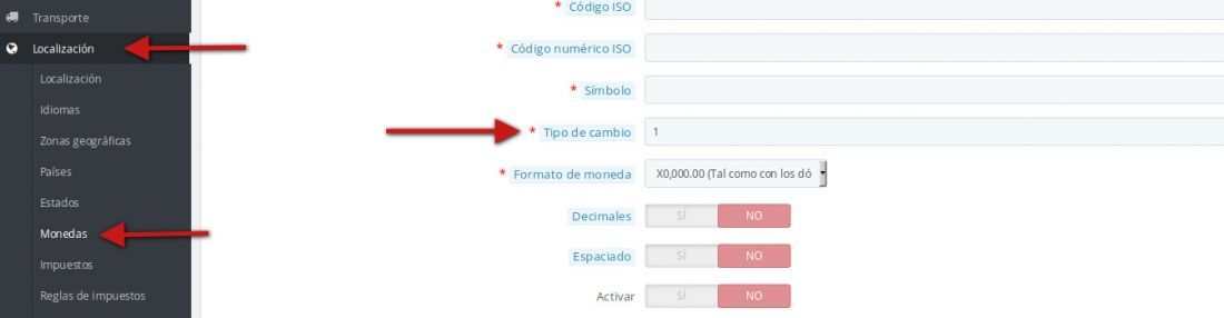

Respuestas: 42221
Hola Daniel.
Las tasas de cambio se calculan a partir de la moneda que tienes selecciona por defecto, es decir si la moneda por defecto es el dolar, en la nueva moneda que creas tienes que añadir el tipo de cambio con relación a esa moneda.
El tipo de cambio lo puedes realizar desde Localización -> Monedas editando la moneda que creaste y en el apartado Tipo de cambio , añades el cambio con respecto al Dolar.
Respondido : 14/03/2017 12:11 pm
