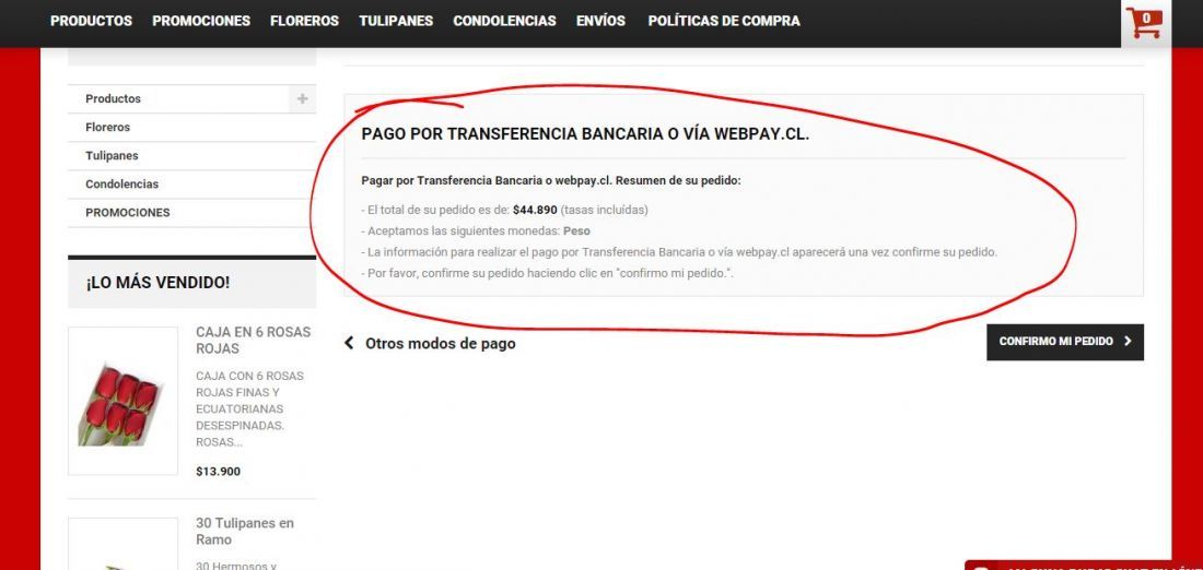

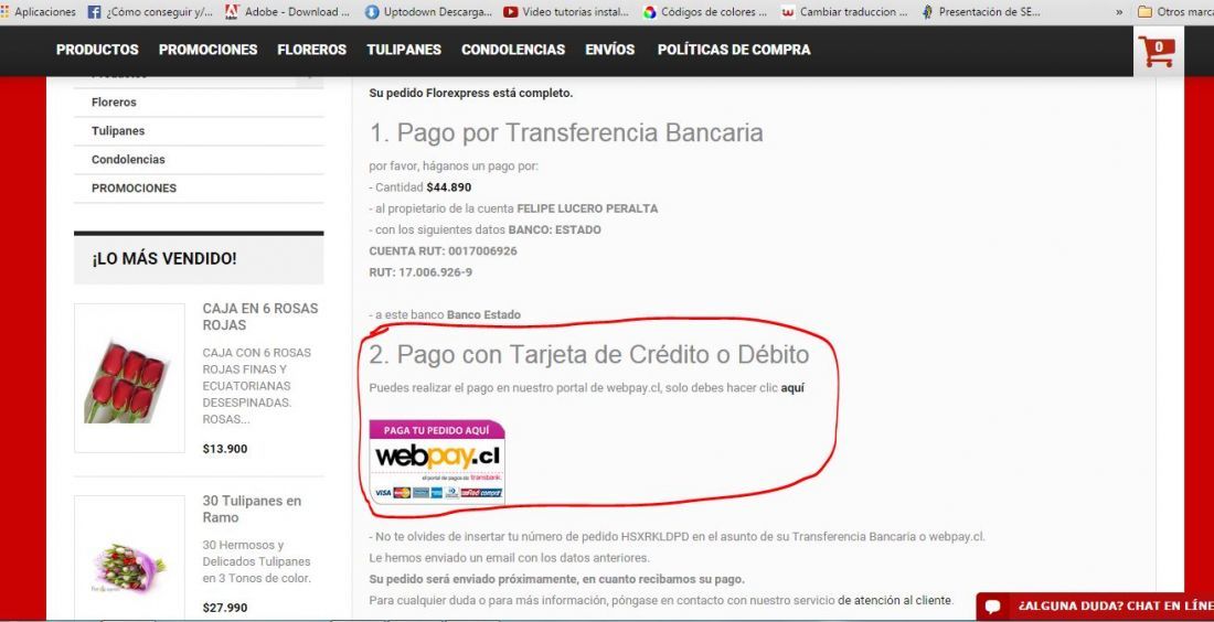

En esta ocasión les dejo dos capturas de el proceso de compra de un sitio de acá de Chile que vende flores y que su proceso de compra es el mismo que yo necesito.
En este caso se ha instalado la opción de "Pago por transferencia Bancaria" y como muestro en las capturas , algo se hizo allí ya que también le aparece una segunda opción (ver segunda captura) donde muestra un enlace a webpay.cl que es un sitio de pago de acá de Chile donde el cliente coloca el valor de lo que ha subido al carrito.
Lo que necesito saber es como poder insertar dicho enlace ya que por lo que veo el proceso de compra es solo la opción de transferencia bancaria pero modificado con una segunda opción y con el enlace a webpay.cl. Puede ser que se haya hecho con código html.

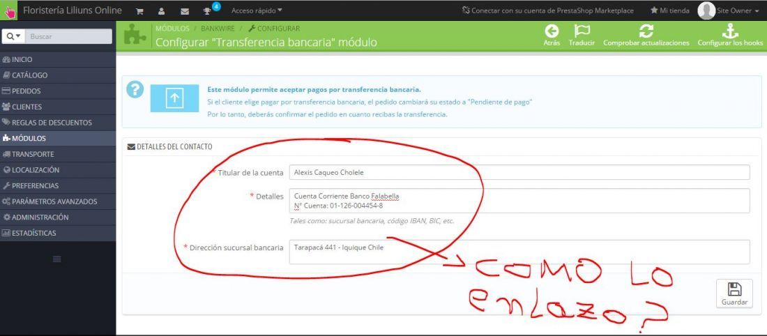

Mi problema es que no sé como insertar dicha imagen y menos enlazarla a una nueva ventana ya que por lo que veo, la opción de transferencia bancaria no tiene un editor como para hacerlo y me imagino que habría que hacerlo con edición html. Dejo captura.
Respondido : 12/08/2015 1:09 am
Puede utilizar el editor de texto de una pagina CMS para generar el código y pegarlo en el campo detalles, puede comprobar si le acepta las etiquetas html.
