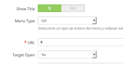

Hola Victor
Si, puedes conservar el modulo de categorías lateral pero adicionalmente si lo deseas puedes hacer referencia directa a tus principales categorías desde el ménu como subitems , si no quieres que el ítem de menú padre sea clickeable puedes colcoar de tipo url y luego # como url, tal como se muestra en la imagen.
