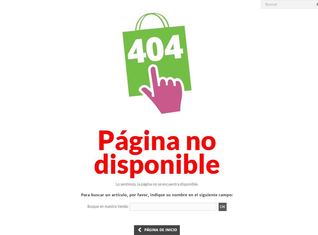

Error 404 al intentar añadir los productos que faltan al índice
1,210 Visitas
 JOEL
Respuestas: 121
Se produce un error 404 al intentar añadir los productos que faltan al índice, anteriormente en estos días al intentar llevar a cabo esta acción se producía un error 500, es importante porque constantemente estoy actualizando los productos con un archivo CSV y no puedo reconstruir el índice por lo que tengo el buscador inutilizable.
Muchas gracias un saludo.

Veo que se han corregido permisos de archivos lo que posiblemente te estaba causando el error.
Sin embargo veo también que algunos mensajes del error_log del 30 de Enero son por problemas de memoria
Solicita por ticktes de soporte que te amplien los parámetros de PHP.

Ok, ya he abierto un ticket solicitando lo que me comenta.
Gracias, un saludo.
