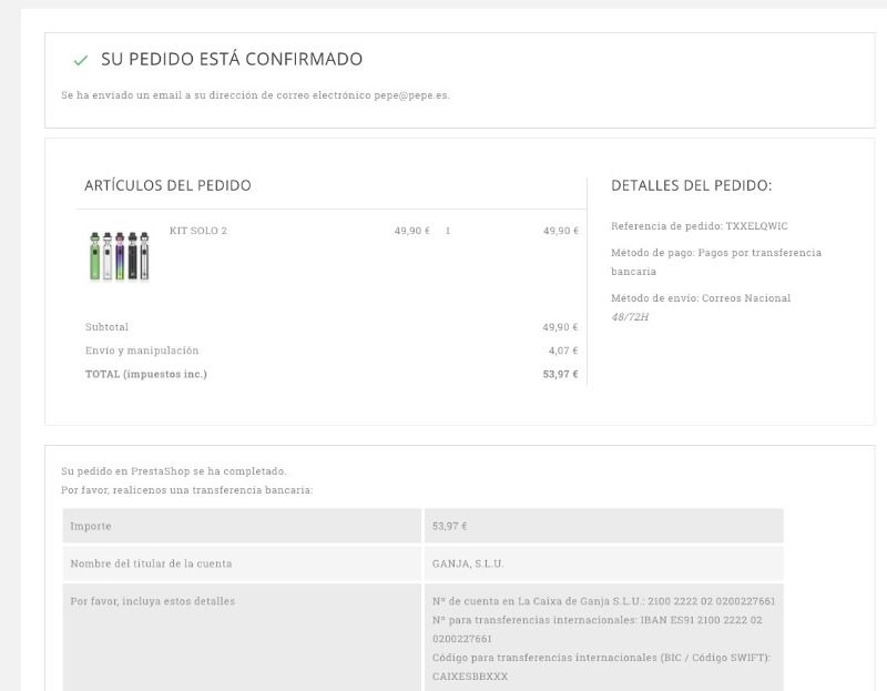

Hola Benigno.
Le pedí a un compañero de hosting que modificara la versión de PHP e instalará la 7.3
probé a terminar el pedido que me dio fallo antes y se realizó sin problemas:
Revisa si puedes tramitar pedidos sin problemas.
