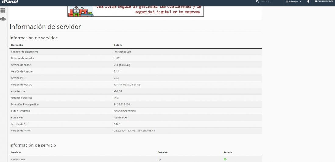

Carmen
Respuestas: 37
Pepe: Te mando una captura de como tengo configurado el php. Creo que esta en el 7.2.7.
Que es lo que tu me has explicado.

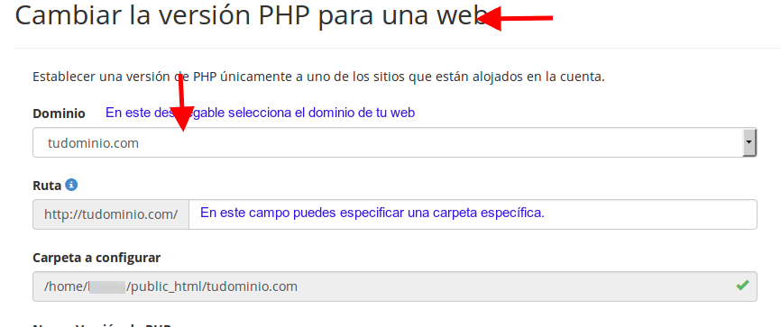

Respuestas: 42248
Hola Carmen.
La captura que muestras es lka configuracion global que tienes para el hosting, cada dominio puede tener una configuarcion distinta.
Estoy en el cpanel en versión de PHP ¿Lo cambio directamente aquí?
Tienes que seleccionar el dominio y la version que quieres instlar en ese dominio.
El cambio de version de PHP no afecta a los archivos de tu web, es solo a nivel servidor, no hay probelema en provar varias versiones de PHP.
