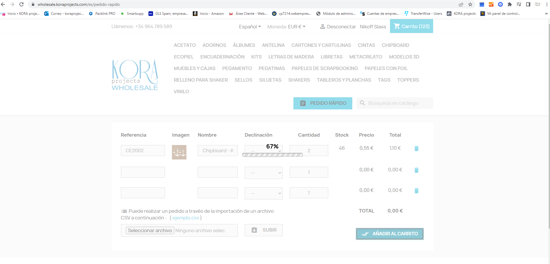

el error se produce en el modulo de pedido rápido:
https://wholesale.koraprojects.com/es/pedido-rapido
puede acceder con
usuario:
pass:
el error se produce después de hacer click en "añadir al carrito", los productos se añaden pero la barra de carga no desaparece.

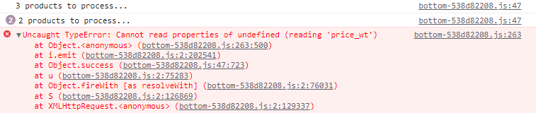

esto es lo que me dice el desarollador del módulo:
Como les mostré en el archivo adjunto, el error de bloqueo de JavaScript es: "Uncaught TypeError: Cannot read properties of undefined (reading 'price_wt')", ¡aunque en ningún momento se usa esta propiedad en el módulo!

Hola Elena.
Prueba a vaciar la cache de Prestashop.
Puedes también desactivar los módulos que no sean nativos de Prestashop y probar si alguno de los modelos estuviera causando problemas
Como te comentaba es el desarrollador el que tiene que revisarlo, nosotros no podemos descargar el módulo para probarlo.
