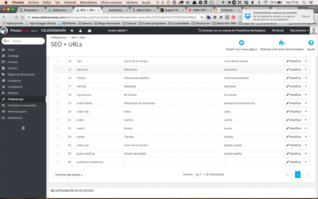

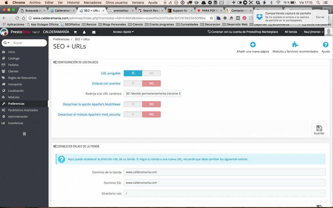

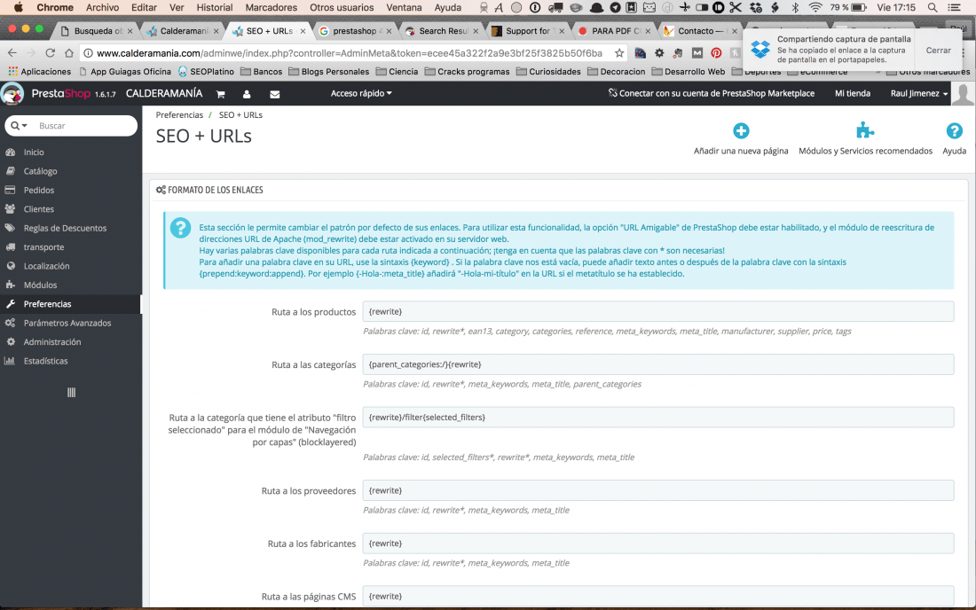

vamos a empezar entonces con la primera posibilidad, adjunto capturas de pantalla de como tengo configurado el SEO+URLs ahora mismo, a ver si hubiese algo extraño que yo no he detectado.
Saludos y gracias.

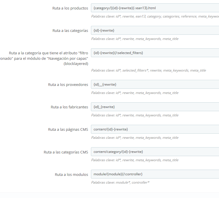

Tienes una configuración diferente, cuando instalo un PS por defecto tiene esta configuracion con urls amigables

es cierto. Creo que esto lo reescribe el tema que utilices, en mi caso Transformer, pero esto no parece el problema. No obstante, por si acaso he probado con la configuración que ponías que es la por defecto y sigo teniendo los dichosos 404.
Si no veis nada extraño, quizá deba cambiar la plantilla, como sugería Pablo Velasco, para ver cuales son los resultados.
