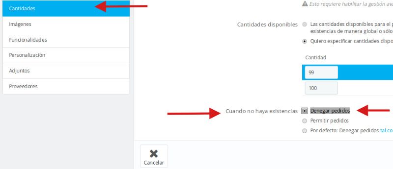

En la ficha del producto -> cantidades tienes la opción de indicarle como tiene que comportarse cuando no hay stock, una de las opciones es Denegar pedidos , si tienes seleccionada esa opción no tendría que permitir la venta si no existe stock.

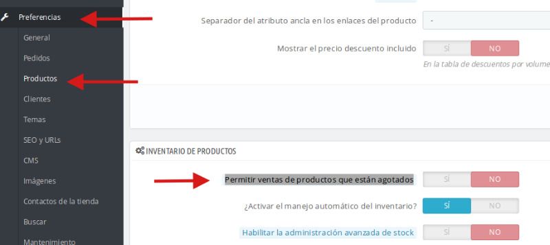

En preferencias -> pedidos comprueba en el bloque Inventario de productos , la opción Permitir ventas de productos que están agotados comprueba que este seleccionado NO

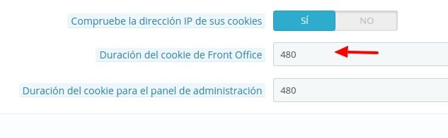

Una cosa que puedes probar es a cambiar el tiempo de Duración del cookie de Front Office.
.- Accede administración -> Preferencias y modifica el valor.
Ese es el tiempo de caducidad en horas del carrito de compras.
