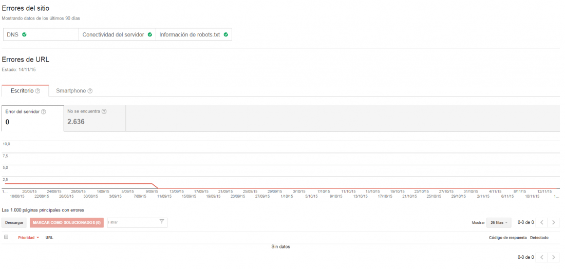

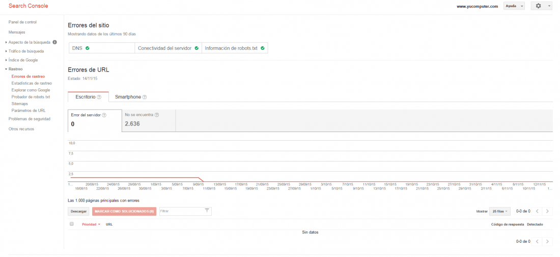

Adjunto pantallazo de la página

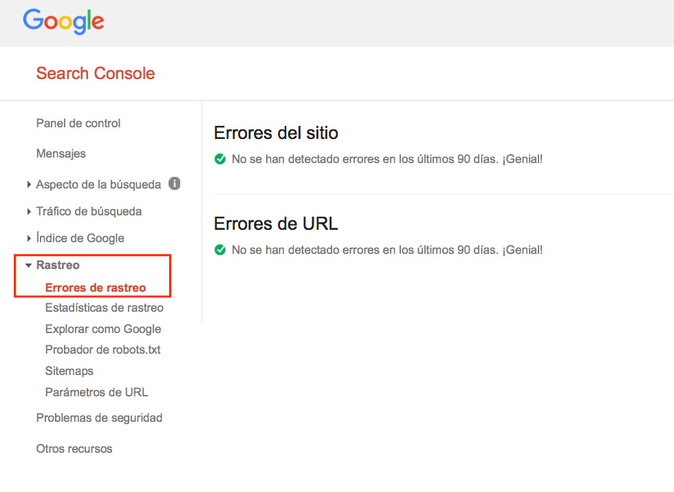

No tengo claro si esa captura corresponde al menú izquierdo de Google Search Console, Rastreo.
Respondido : 15/11/2015 1:59 am

Hola Ivań,
Yo estoy en mi herramienta Google Search Console y hago clic en el menú izquierdo "Errores de rastreo" y lo que veo no tiene nada que ver con lo que tu muestras (quizás me esté equivocando) pero quiero confirmarlo si no te importa.

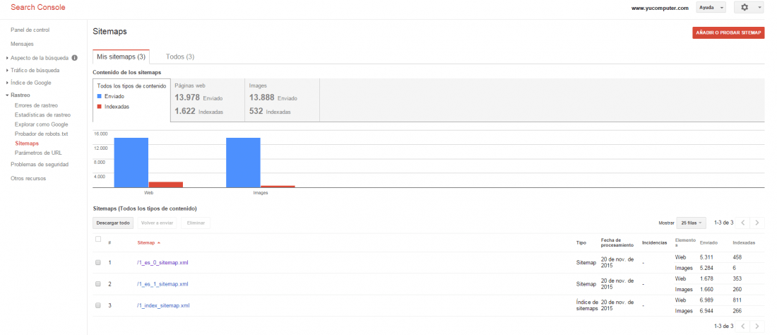

Si de paso puedes adjunta una captura de la opción de menú 'Sitemaps' de esa misma pantalla, te lo agradeceré ya que permitirá ver que sitemaps tienes enviados.

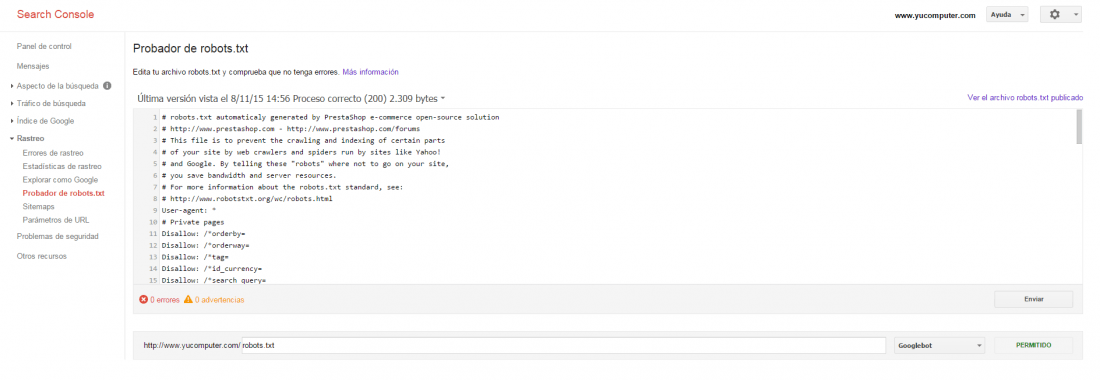

Te mando pantallazo de Errores de rastreo, sitemap y robots.
Respondido : 15/11/2015 2:14 am
Según tus capturas tienes como 2.636 errores de urls que no son rastreables por los bots de Google :ohmy:
¿Has movido recientemente tu web o cambiado de dominio o de ruta (carpeta) últimamente?

Si, hace un par de meses redistribuí la web, cambie algunos nombres de las categorías, pero también en muchos de esos errores que da he entrado y me los muestra los productos, también en mi web, todos los días se quitan muchos productos y se dan productos de alta nuevos. Como podría hacer para que google rastree mi web.
Respondido : 15/11/2015 11:46 am
Te recomendaría que revises esos sitemaps, verifica si las urls generadas de los sitemaps son correctas ya que pudieron ser afectadas al mover la web. Podrías enviar nuevamente los sitempas para que se realice un nuevo rastreo de la web.

Hace 2 semanas pensando que era eso borre el sitemap de la web. Lo volvi a generar y lo subi nuevamente. Que se supone que tiene que mostrar el sitemap. Si te fijas en la imagen del sitemap que subi aparece que a subido 12000 pero solo a indexado 3000. ¿puede deberse a eso?
Respondido : 15/11/2015 6:37 pm
Hola Iván,
1. Si eliminas productos de la Tienda que Google ya había indexado ahí estarás generando un futuro problema que se convertirá en un error 404 cuando desde un enlace de un producto indexado un bot o un visitante traten de acceder a un producto que ya no existe.
2. Un sitemap no se indexa de inmediato, puede tardar días o semanas en completarse el proceso completo de rastreo de un sitemap por parte de los bots de Google.
3. Si con mucha frecuencia cambias rutas, principalmente de 'Categorías' deberías inmediatamente a esos cambios enviar de nuevo un sitemap a Google para que tome en consideración os cambios, de o contrario estarás aumentando la colección de enlaces rotos y de errores de rastreo y eso Google te lo penalizará mucho.

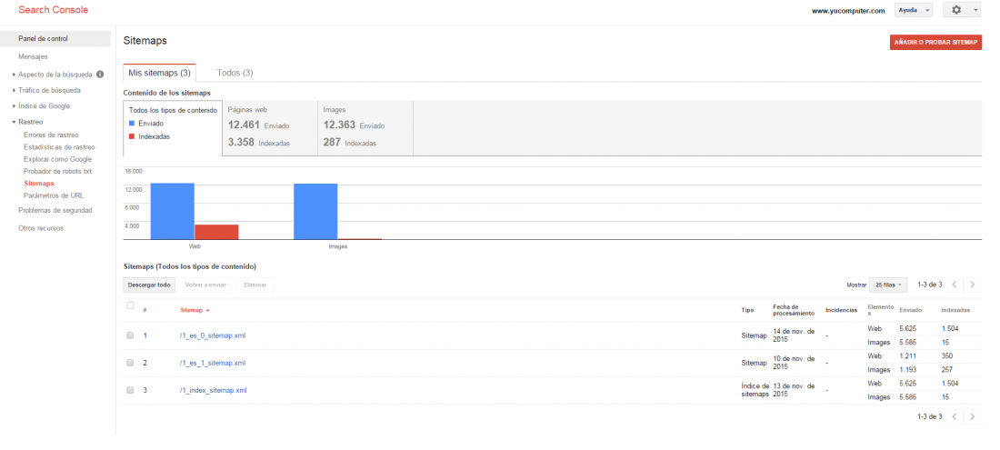

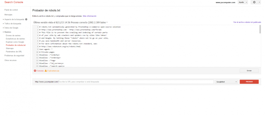

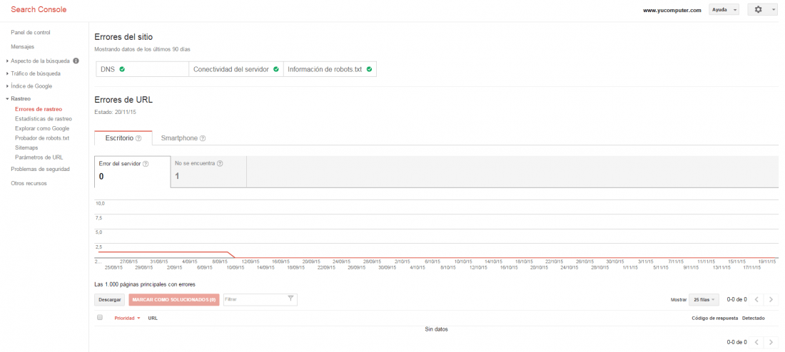

Buenas noches, sigo con mi página web intentando que google me encuente, bueno de momento he conseguido quitar todos los errores del rastreo en 1 semana. Google ayer solo me dio un error de rastreo de los casi 5000 que me daba. Adjunto imagenes.
Ahora viene lo que ya no comprendo. Segun mi sitemap envia: 13.978 Enviado, de los cuales solo indexa: 1.622 Indexadas. Tambien adjunto un Zip con los ficheros Sitemap de mi página, creo que debido a esto google no encuentra los productos de mi página. Pero no se que hacer para que mi sitemap me indexe todos los productos. Aquí me he vuelto a quedar estancado. Haber si pudieran ayudarme.
Un saludo! y gracias
Respondido : 21/11/2015 10:38 pm
A priori la configuración del archivo robots.txt es correcta, no parece que esté afectando al correcto indexado de la web.
Sobre el tema del sitemap, no nos ha llegado ningún archivo. En todo caso, este archivo se tendría que generar de forma dinámica. Es decir, a Google no hay que subirle un archivo xml, sino que hay que pasarle la ruta al archivo, que se actualizará de forma dinámica. En tu caso será:
Veo en tu captura de pantalla que Google solo ha indexado parte de tu mapa web. Es posible que todavía no haya terminado con el proceso. Tendrías que revisar esto de forma periódica para verificar si el número de páginas indexadas aumenta con los días, o solicitar una nueva revisión del mapa web.
Un consejo (llega un poco tarde): si en un futuro quieres volver a dejar de servir productos durante un tiempo, en lugar de dejar la tienda en mantenimiento elimina la opción de compra de la web, es decir, configúrala como catálogo.
Cuando una tienda queda en mantenimiento las urls que funcionaban dejarán de hacerlo, por lo que Google las eliminará de los resultados de búsqueda y puntuará negativamente la web.
