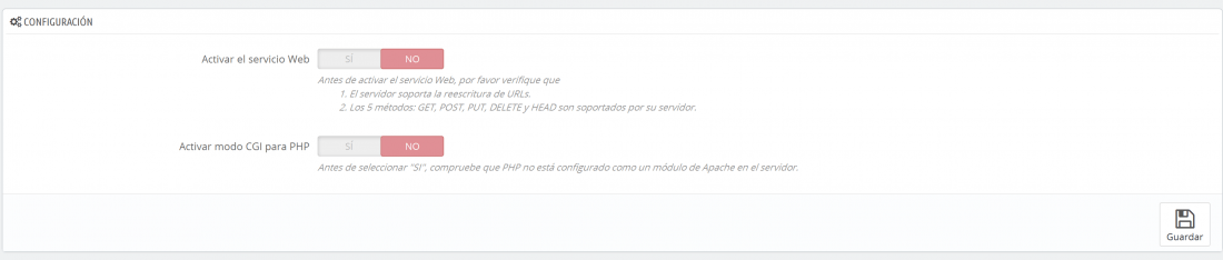

Es como si tuvieras activado el webservice, revisa en Parámetros Avanzados => webservice, deberías tenerlo desactivado ambas opciones.
Respondido : 13/11/2015 8:58 pm
Ruben
Respuestas: 15
No, tengo ambas opciones desactivadas.
¿Solucionaría algo activarlas y desactivarlas?

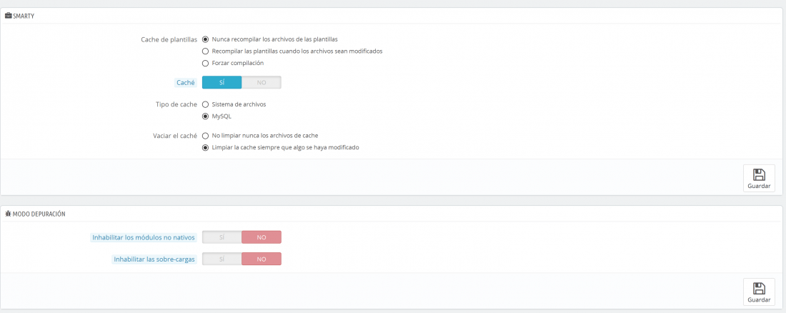

Echale un vistazo a la configuración de rendimiento por si tuviera algo mal y este provocando el error.
Respondido : 13/11/2015 9:36 pm

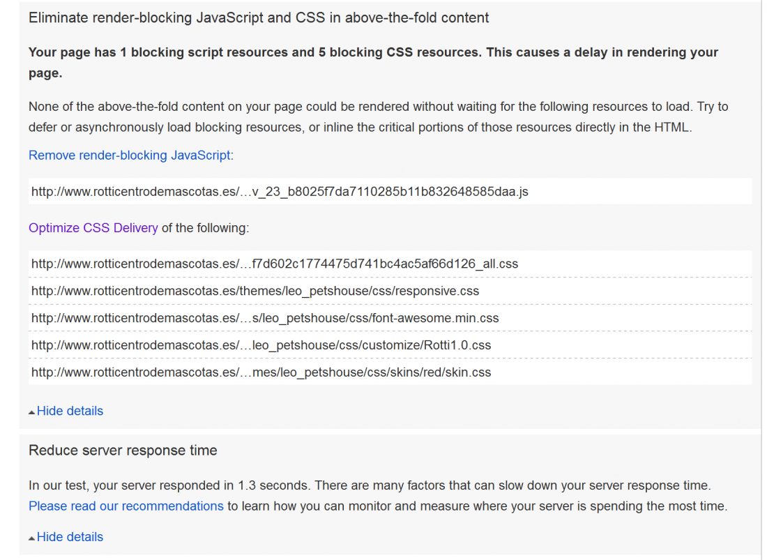

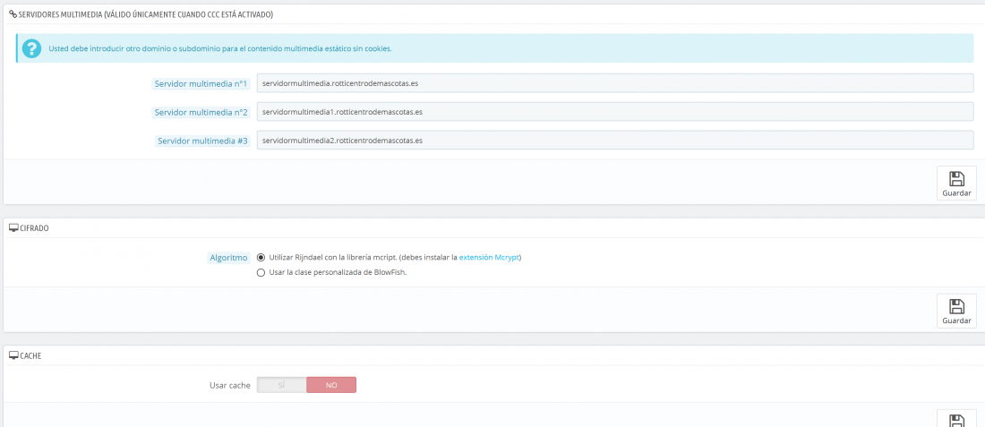

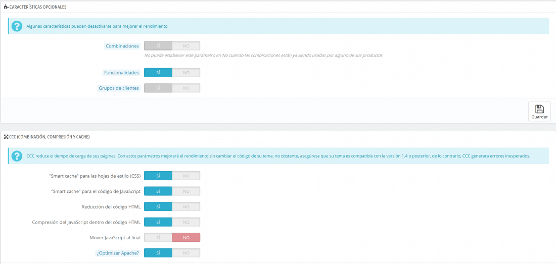

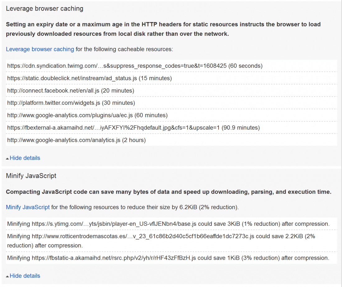

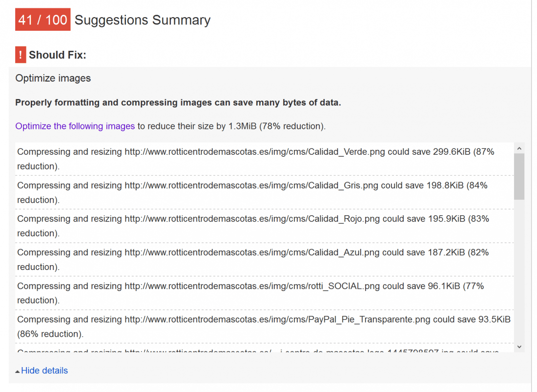

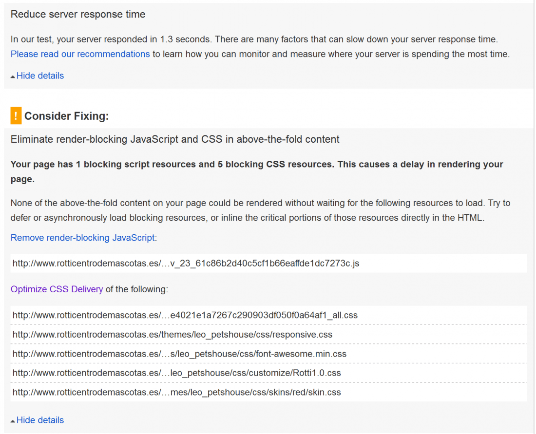

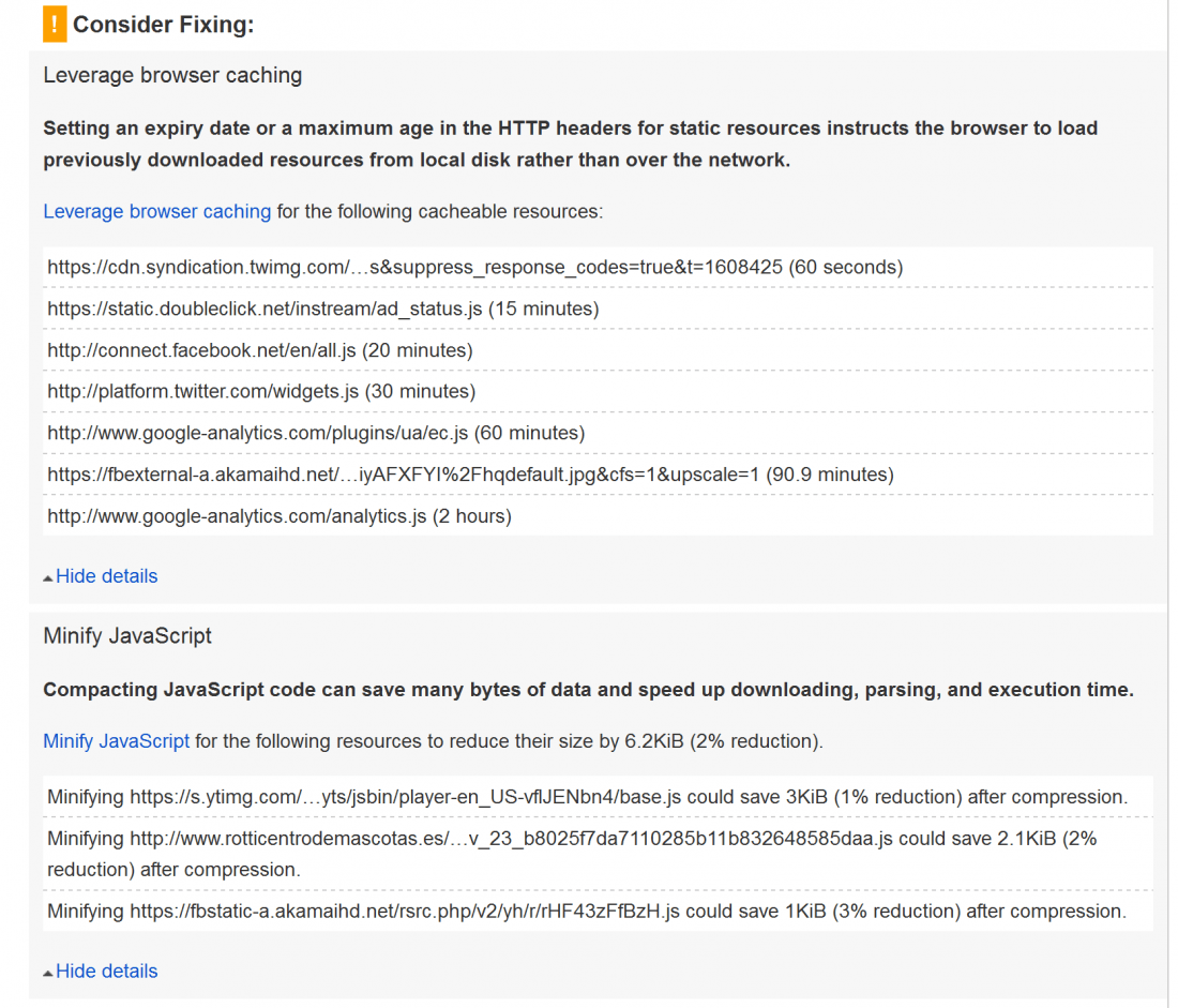

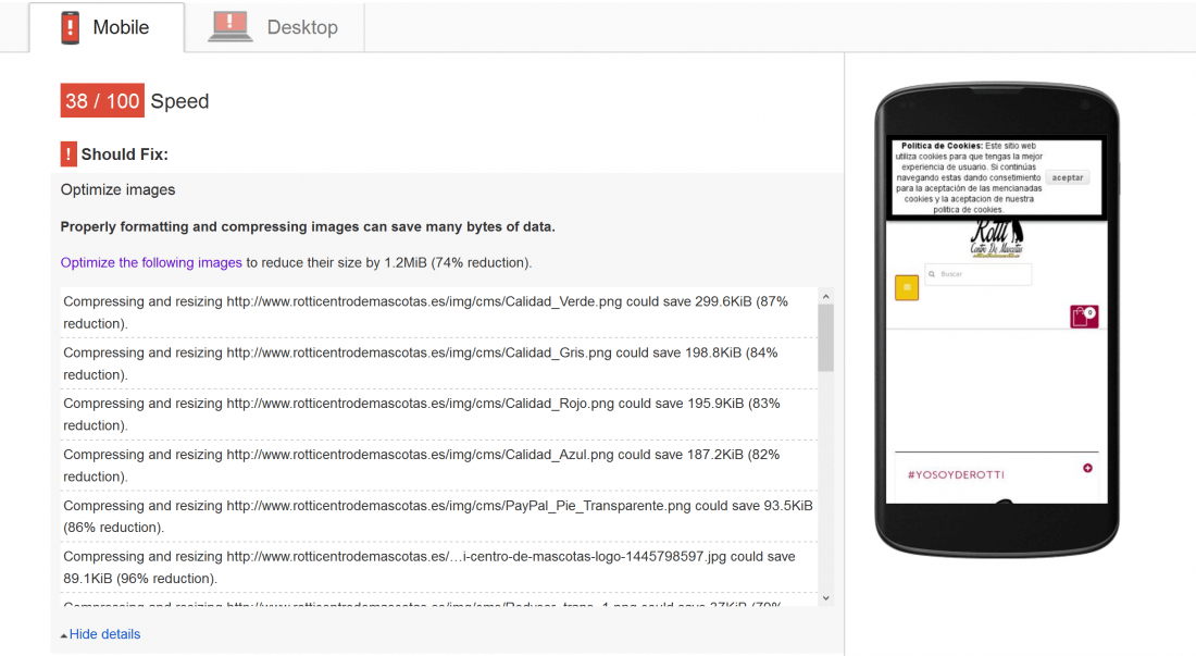

Tengo todo excepto los sevidores multimedia (que me desestructuran toda la web al activarlos) como dice el manual. Y aun así me dice que no tengo optimizado el rendimiento.
PageSpeed Insights me dice que tengo que optimizar las imagenes y Stephan no me ha dado ese problema ni ninguno de los siguientes.
Me devuelve un rendimiento pesimo. :unsure:

Realiza la prueba activando/desactivando los parámetros del webservice. Sobre la optimización seria recomendable que abras una nueva consulta de foro para no mezclar el tema del error.
Respondido : 15/11/2015 5:50 pm
