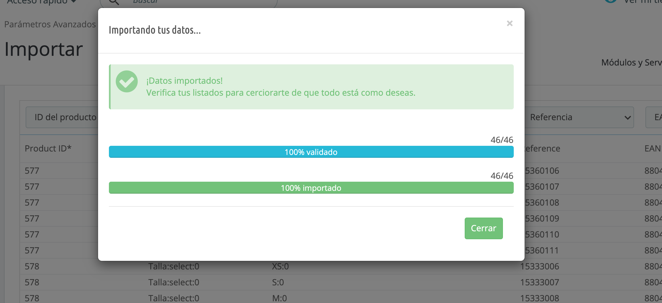

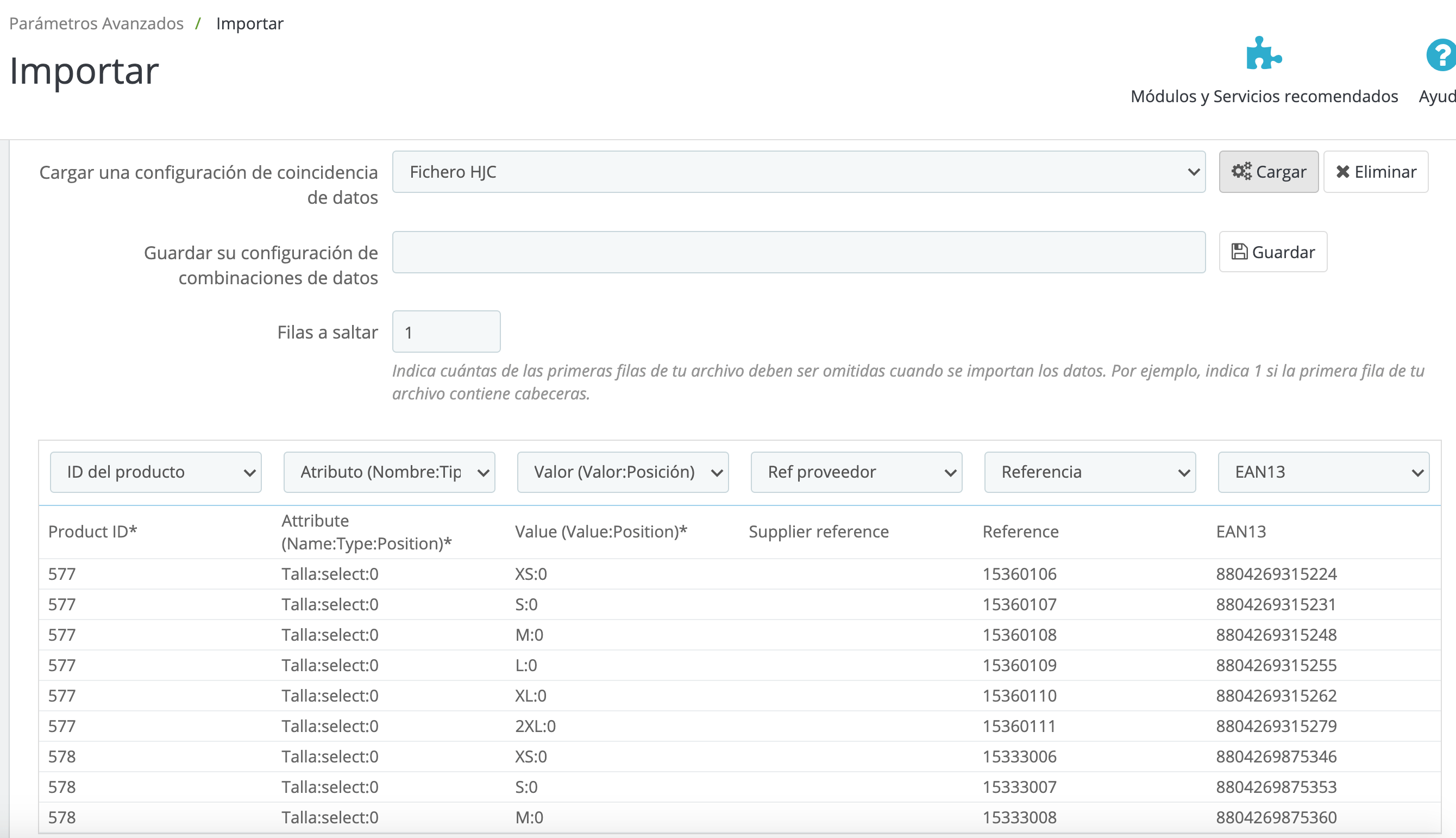

Hola, las barras de progreso se completan correctamente y dice que el proceso se ha llevado a cabo correctamente. Las capturas que adjunto son de ahora mismo, donde ya me quedaban unas pocas combinaciones por subir (las cuales acaba de hacer correctamente, pero como digo, he tenido que ir recortando el excel principal). Adjunto también el excel principal de artículos y el de combinaciones completo. También probé a subirlo como CSV antes de intentar subirlo como Excel. En todos los casos, eliminé las filas de excel vacías por debajo, ya que también daba error si no era así.

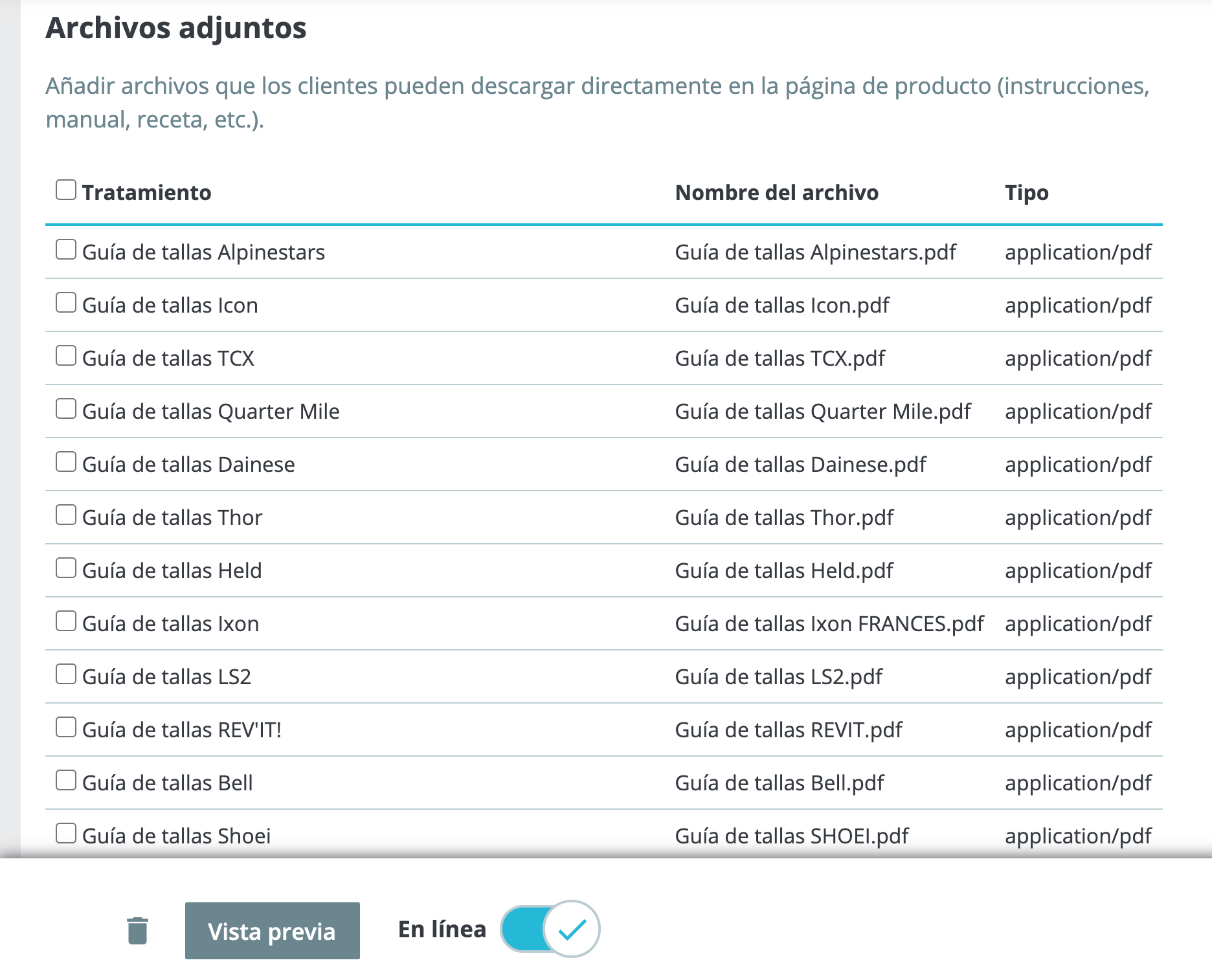

Adjunto captura de lo que quiero decir de los archivos adjuntos:
Captura de pantalla 2020 11 13 a las 20.03.07
Para cada marca existe una guía de tallas diferente, así que a cada producto que suba de una determinada marca, debo especificar qué casilla debe ir marcada como archivo adjunto. Hasta ahora lo he hecho a mano, pero si pretendo utilizar la subida y la actualización masiva, esta funcionalidad es imprescindible o al final me toca entrar producto por producto a marcar la dichosa casilla del adjunto correspondiente a su marca, o currarme un update en sql que para un producto de una determinada marca tenga un determinado adjunto, lo cual intento evitar.
