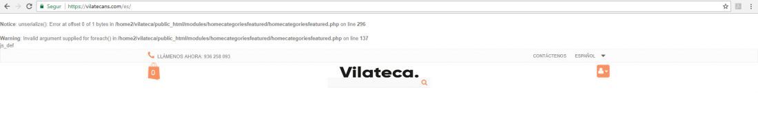

Respuestas: 5
Buenas tardes y gracias de antemano.
Active el debug y no lo supe solucionar. Te adjunto archivo para que veas el error que me sale. Tambien tienes la web activada para que veas lo que sucede.
Gracias de nuevo

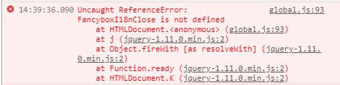

Respuestas: 42140
Hola Roger.
El aviso es sobre el mmodulo Fancibox ( Ventanas emergentes ) ¿ Que version de PS tienes instalada ?
Revisa que no tengas pendientes actualizaciones tanto de PS como de las extensiones y la plantilla ( Sobre todo ), si tienes actualizaciones pendientes, previa copia de seguridad lo actualizas todo.

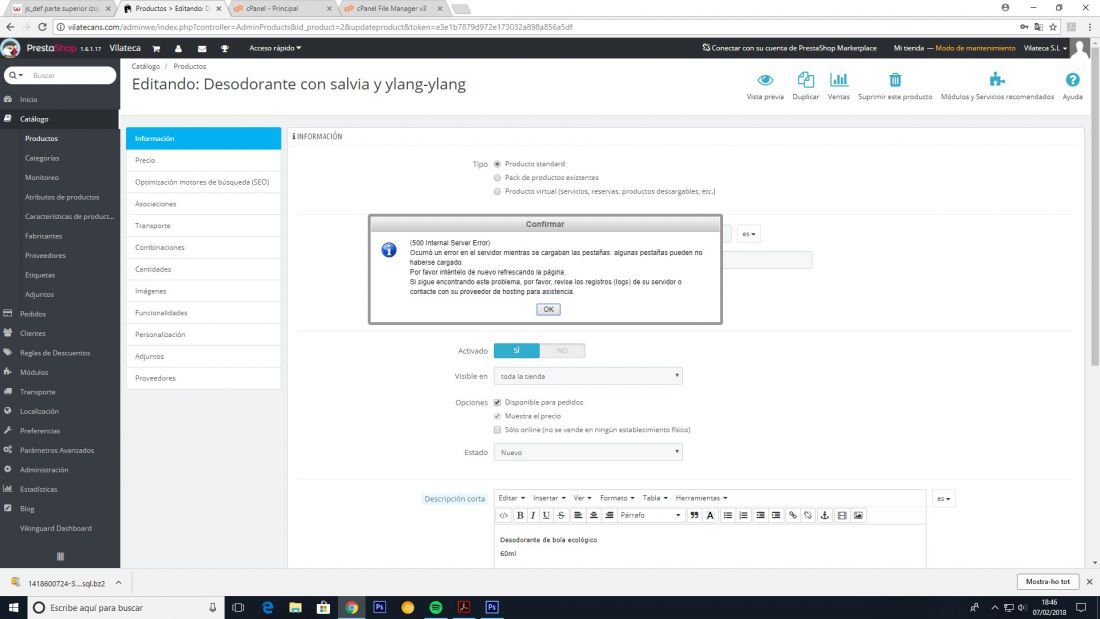

Respuestas: 5
hola creo que el problema puede venir del mega menu. Estoy haciendo pruebas y medio funciona la pagina al desactivar el modulo.
Ahora al ir a editar un producto y al entrar en asociaciones ( creo que va relacionado al error anterior) no me muestra las asociaciones y me muestra error. Adjunto error.
Respondido : 07/02/2018 6:52 pm
Es muy raro que te generar un error como este, salvo el módulo que estas probando este mal programado.
De manera general te sugiero desactivar los módulos que has instalado recientemente, si sigues con problemas evalúa recuperar una copia de seguridad antes de los problemas que tenías, puedes usar las copias del sistema de tu cuenta de hosting en caso no tengas copias.
