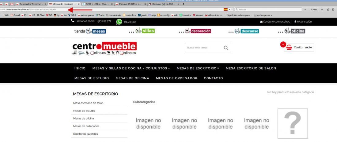

Dejo la página activada, para que puedas echar un vistazo, además en el módulo, dejé lo de las URL amigables también activado.

Hola Ana.
Si que esta funcionando bien por lo que no tienes que preocuparte de ese aviso.
Como veras la dirección de la URL esta formada por el nombre de la categoría.
Respondido : 27/10/2016 2:24 pm

Buenas, si eso funciona, el mensaje sigue apareciendo, y no se si puedo dejar de hacerle caso, explico mi problema derivado de esto:
Instalo el módulo cleanurls, cómo hice en otros prestashops, que reconozco que están en otro servidor, y no aparece el mensaje y si me funciona.
En este, con el mismo módulo, lo instalo pero no hace nada... sigue pidiendome el {id} como obligatorio, entonces no me vale, porque lo que yo quiero es evitar esos id's....
Entonces, creo que sigo teniendo algo mal...
Respondido : 27/10/2016 3:59 pm
