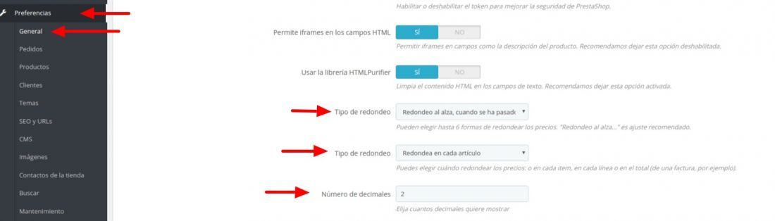

Puedes configurar las opciones del redonde en el apartado Preferencias -> General
En el bloque Tipo de redondeo tienes varias opciones y donde quieres que se realice el redondeo ( Precio producto, precio final factura, et.... )
En la misma pantalla tienes las opciones de los decimales:

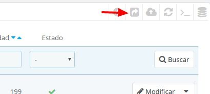

La opcion mas rapida es exportar los productos, realizar las modificaciones que quieras en lso precios y volverlo a importar.
Para exportarlos pulsa en el icono que encontrarás en la página de los productos:

hola, he modificado un poco el redondeo seleccionando la aplicación a cada producto y nº de decimales 0. Esto hace que el precio final salga bien pero al hacer la exportación, el precio base sigue sacando 6 decimales.

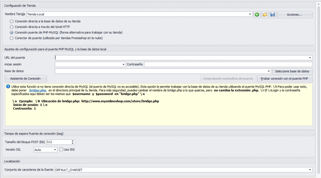

Hola, he instalado el modulo que me recomendasteis, 'storemanager' y en atención al cliente ya me han resuelto los permisos para la conexión de la bbdd. Ahora mismo, al probar la conexión directa con la bbdd parece que si es posible pero no me aparecen mis datos, supongo que será necesario una importación o consulta de la original pero no estoy segura de si es así y necesitaria que me lo confirmeis. Tampoco estoy segura de si la conexion directa es conveniente pues segun entiendo de las instrucciones en ingles esto es más delicado pues los cambios se hacen al instante y puede ser catastrófico 🙂 Envio una captura de las opciones que aparecen de conexión para que por favor me indiqueis cual me conviene más, es más segura, y los pasos que deberia hacer a continuación para empezar a operar con este modulo.

Hola Carmen.
Utiliza la opción de conexión directa a la base de datos.
Cuando trabajes con la aplicación veras que es como si trabajaras en una ficha de un programa de gestión.
Hace tiempo que la utilice y ahora mismo no recuerdo bien pero creo que una vez selecciones la opción te pedirá nombre BD el usuario y la contraseña para acceder a la base de datos, esos datos los puedes conseguir en tu cuenta de cPanel -> Bases de datos

He conectado correctamente (segun me indica un mensaje al realizar prueba) con la bbdd pero no consigo ver y editar mis datos. He contactado con los programadores del modulo pero la guia que dan esta en inglés. No me queda claro si despues de conectar con la bbdd debo hacer alguna importación o algun tipo de paso que no he hecho. ¿Podéis orientarme en esto? ¿Sabeis si hay una guia de uso en español?

Hola Carmen.
Una vez tengas conectada la base de datos ya podrás ver todos los productos y trabajar con la aplicación.
Revisa este video tutorial:
