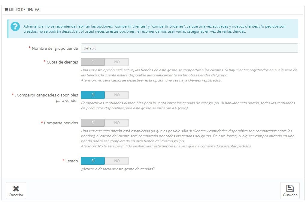

Por defecto a la hora de crear la multitienda en las opciones de compartir tienes la opción del carro que solo con seleccionarlo ya tendría que ser posible compartirlo.
El segundo enlace que añades es para las sesiones de inicio, es decir eliminar cookie de sesión.
El primer enlace no lo probé por lo que no te puedo decir si funcionara bien.
¿ podrias Adjuntar una captura de la configuración que tienes en la multitienda, sobre todo en el apartado de compartir ?

Hola Pepe adjunto captura con al configuración del grupo de tienda.
Por lo que he leído si colocas las tiendas en una URL física o se utiliza un subdominio de la tienda principal no hay problema, el problema según he visto por Internet ocurre cuando son diferentes dominios.
