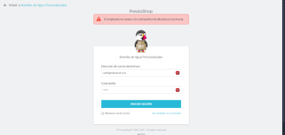

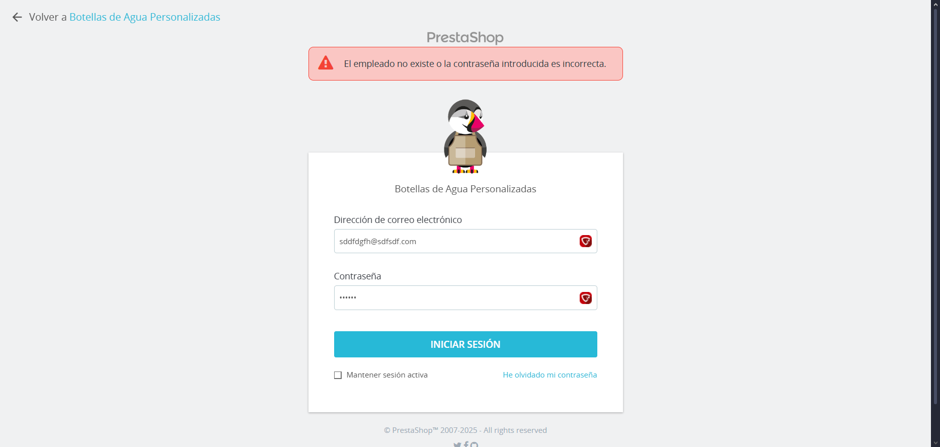

No consigo entrar en el administrador https://www.botellasdeaguapersonalizadas.com/admin101sjzirjkuh32hirs5/index.php y pongo correctamente el usuario y la contraseña, no se si porque esto es tan largo admin101sjzirjkuh32hirs5

Hola Isabel,
Al intentar ingresar te da algún mensaje de error? o algo que de un indicio de que pueda estar sucediendo? quedamos atentos.
Respondido : 24/03/2025 6:39 pm
isabel
Respuestas: 639
@argenis nada, no envia ningun mensaje de error
Respondido : 24/03/2025 7:24 pm
Respuestas: 12040
Hola Isabel,
Si ingreso datos aleatorios me indica un mensaje de error:

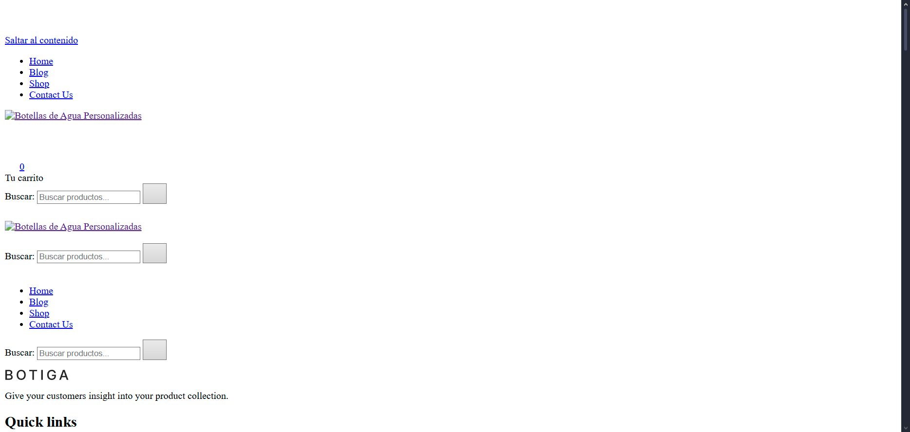

Verifica desactivar los módulos para ver si es un problema de compatibilidad con un módulo con la versión PHP que tienes (8.2) También es posible que sea esto, ya que tu sitio no se ve:
Para desactivarlos ingresa a la carpeta modules en tu wepanel, como vez el sitio se muestra sin estilos, este sitio es una migracion? Antes se veía de forma correcta?
Esta publicación ha sido modificada el hace 1 año por Argenis
Respondido : 24/03/2025 7:45 pm

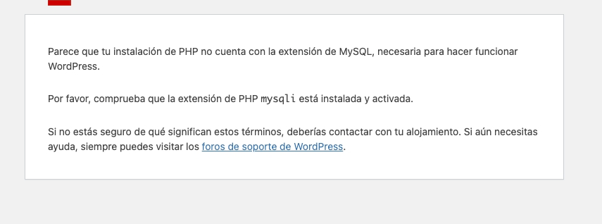

Respuestas: 42205
Hola Isabel.
A ver que me aclare un poco.
Comentas que es un prestashop pero en el dominio botellasdeaguapersonalizadas tienes un WordPress no es un Prestashop.
Ahora mismo hay un error de base de datos y es porque la base de datos que tienes en el archivo wp-config no existe.

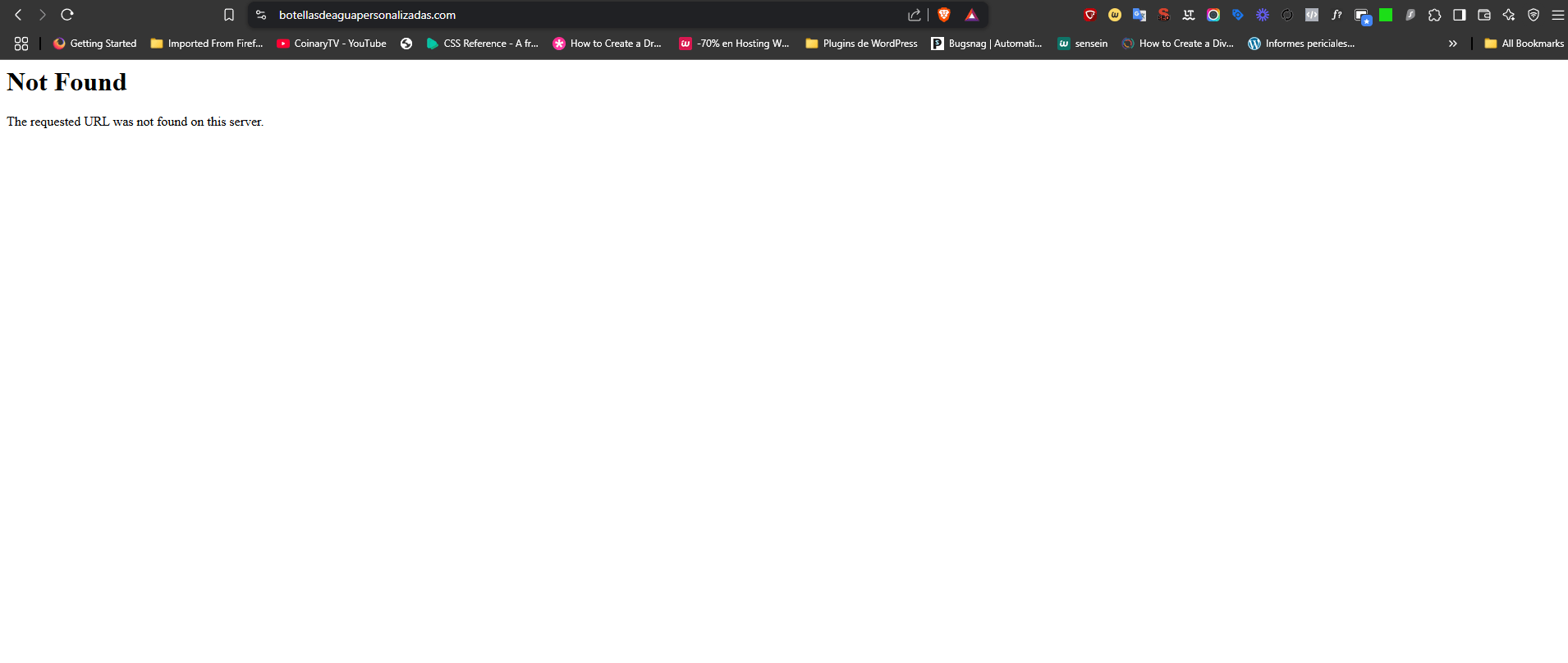

chrome capture 2025 3 26
Ahora mismo estoy un poco perdido porque no se exactamente que es lo que estás haciendo.

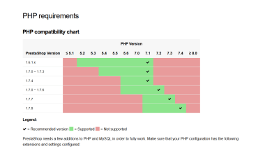

Configurar para este dominio la versión 7.4 y revisa seguir los pasos de instalación. Actualmente lo veo vacío por lo que entiendo no tienes la información añadida
Ten en cuenta la recomendación de las versiones en PrestaShop
Verifícalo y nos comentas

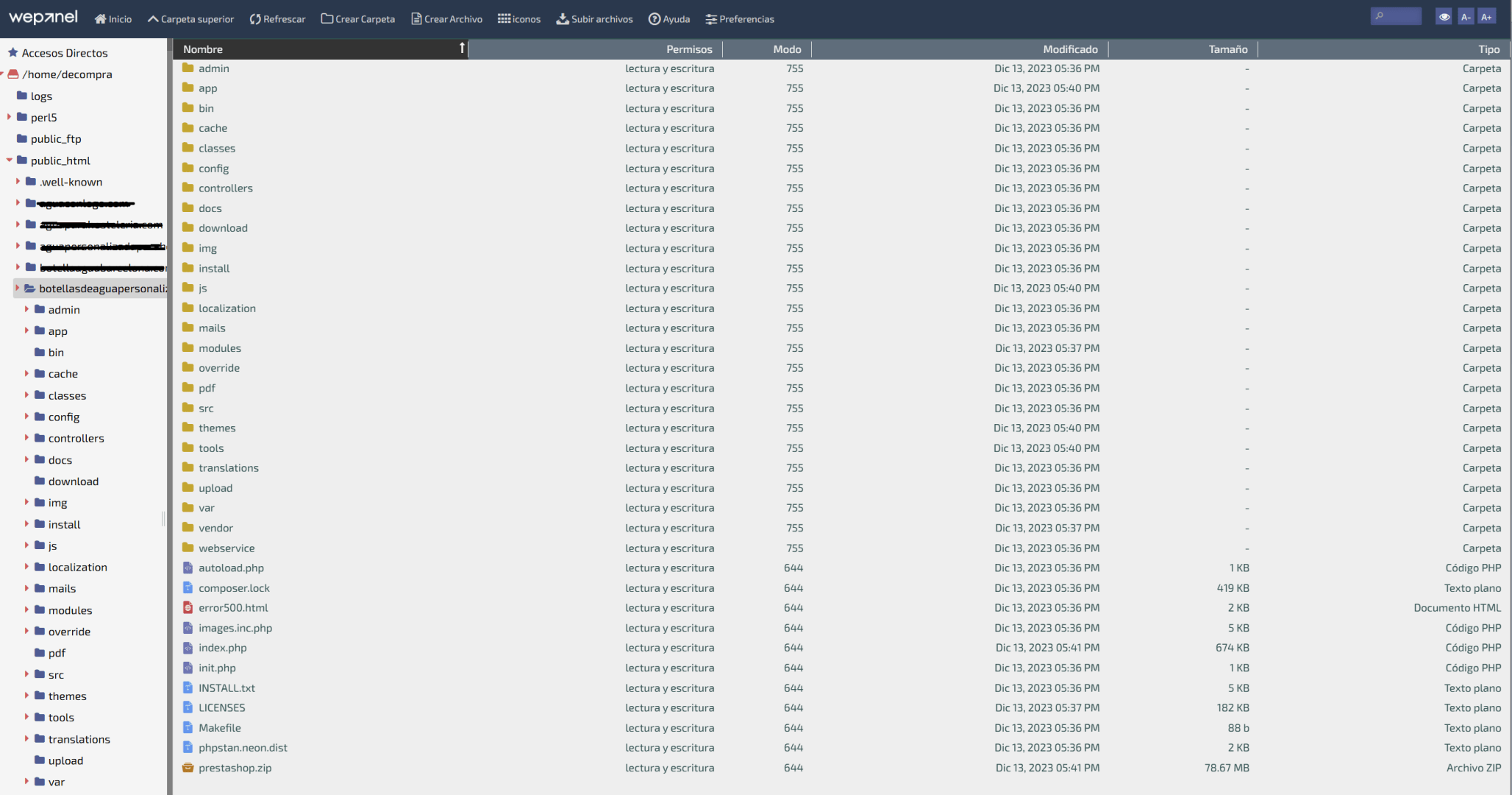

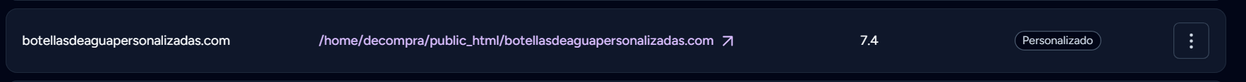

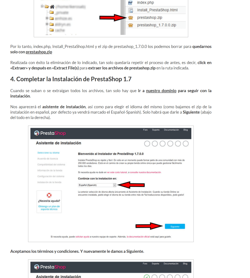

@karen He comenzado de nuevo.
- He subido Prestashop 1.7.8 y he extraido los archivos
- He cambiado la version de PHP DE 5.5 a 7.2
- He puesto el dominio y me salta este aviso y no me deja instalar.
You need at least PHP 7.1.3 to install PrestaShop. Your current PHP version is 5.5.38
pantallazo 1
pantallazo 2
pantallazo 3
Respondido : 26/03/2025 11:46 pm
Respuestas: 12040
Hola Isabel,
Envia un ticket a soporte para que a nivel de tu hosting verifiquen por qué si tú estás ingresando la versión PHP 7.4 el sistema no lo reconoce, es posible que sea un ajuste a nivel de servidor que esté interfiriendo.
Respondido : 27/03/2025 12:56 am

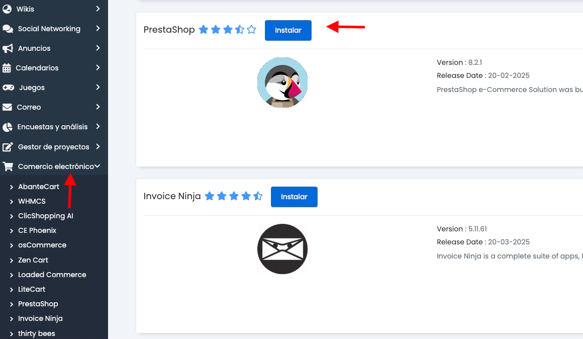

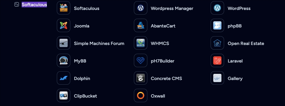

Puedes instalarlo fácilmente desde tu cuenta de WEPanel con las instalaciones de Softaculous:
chrome capture 2025 3 27
.- Selecciona Softaculous
.- Selecciona Comercio electronico y veras que tienes un boton para instalar prestashop:
chrome capture 2025 3 27 (1)
La instalación es sencilla, básicamente como si instalaras un WordPress desde WPCenter.
