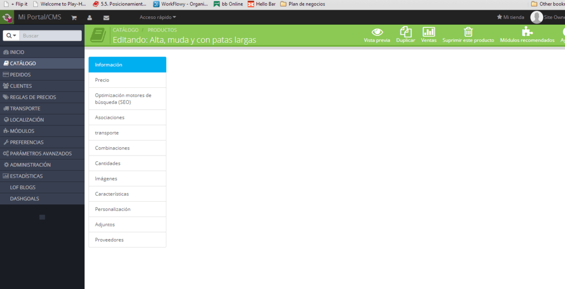

Puedo entrar, pero cuando quiero comenzar a cargar productos o algo, se tilda y se queda pensando
No puedo hacer nada.

Si, me pasa eso, no puedo navegar, ni cargar productos, se me cuelga y tengo que cerrar el explorador porque no me funciona.

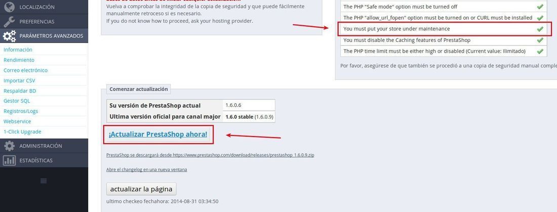

Hola Florencia,
Es raro lo que comentas ya que una actualización de la versión 1.6.0.6 a la 1.6.0.9 es una actualización "menor" que no implica mucho problema y que se realiza desde el back office sin problemas.
¿Puedes explicar exactamente que pasos sigues para actualizar?.

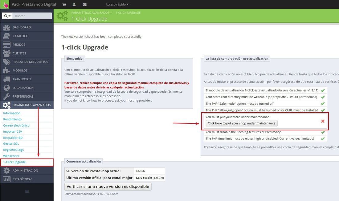

Lo normal es poner la Tienda en Mantenimiento:
Luego lanzar la actualización:

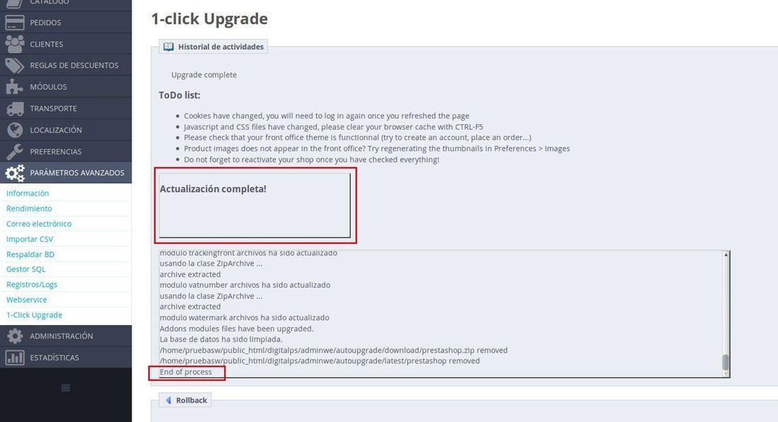

Verificar que actualizó correctamente y no presentó errores al final:
