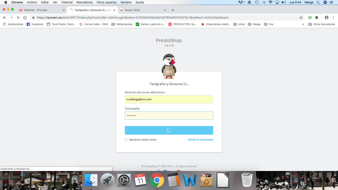

Buenos días, desde ayer no puedo acceder al backoffice de mi tienda, me abre la página de login pongo correo y contraseña a partir de ahí se queda como cargando pero no lo hace y no da ningún mensaje ¿que puedo hacer?
Rectifico, revisaba el foro y escribía esto me dio el error 504 Gateway Time-out

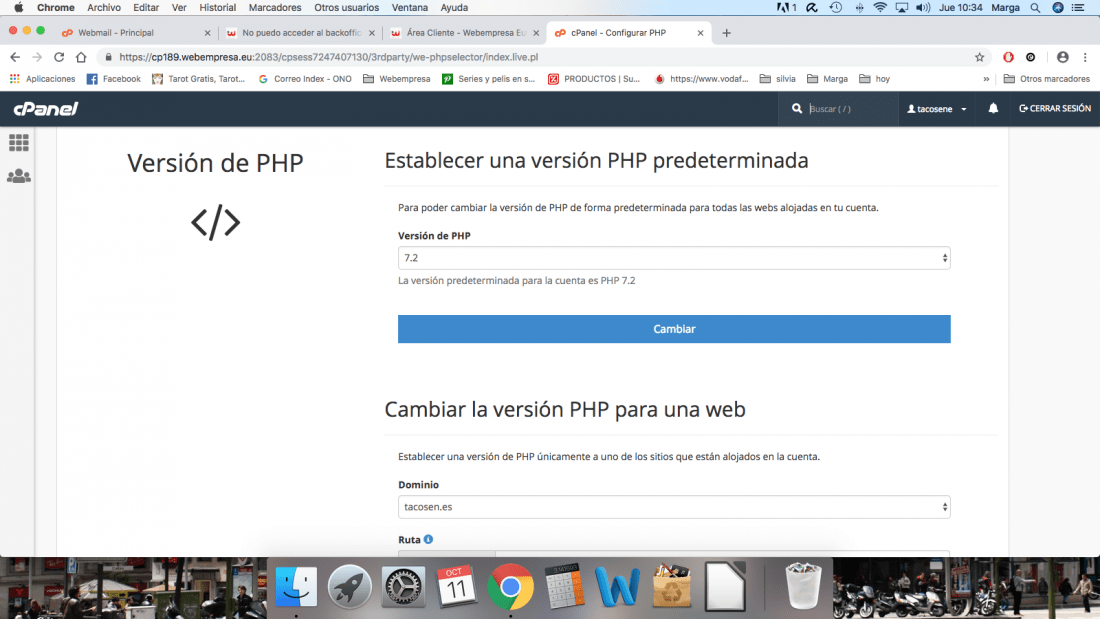

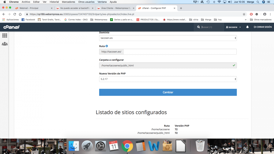

Hola Pepe.
He hecho lo que me dices pero aunque me coge 7.2 para toda la cuenta y le pongo el mismo para la web solo me toma la 5.2.17 (Capturas)
De esta manera sigue igual y desde otro dispositivo (ipad) tampoco carga.

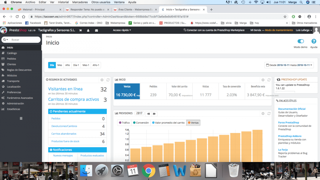

Hola Luis.
Le pedí a un compañero de hosting que realizará el cambio e instalar la versión 7.0
Al mismo tiempo le pedí que desactivara el módulo módulo gamification qué es nativo de PrestaShop.
El módulo sirve, para recoger la experiencia de usuario y no es crítico para el funcionamiento de tu web.
El problema se da porque dicho módulo, accede constantemente a la API externa de Prestashop, con lo que consigue introducir un proceso más de llamada externa que no sería necesario, y poner en riesgo la velocidad del BackOffice si el servidor de PrestaShop está caído o saturado, como ha pasado esta semana.
Realiza una nueva prueba y coméntame por favor.

¡¡Perfecto !!
Mil gracias Pepe, da gusto trabajar con vosotros.
