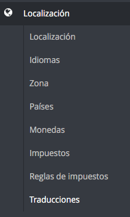

Tengo actualizado el Prestashop a la versión 1.6.1.10 y no puedo ver en el menú de localización estados y tampoco provincias. He comprobado que sí existen en la base de datos MySql .
No veo la forma de hacer que aparezca en el menu ni los estados ni las provincias.
¿Alguna idea de cual puede ser el problema?. Tampoco lo tenía antes de hacer la actualización.

Accede a administración -> menú y comprueba que no este desactivado, y si no esta en ningún sitio, prueba añadirla..
Nombre: Provincias
Clase: AdminStates,
Padre (Pestaña): Localizacion
Estado: SI
Respondido : 29/12/2016 8:55 am
 Ana
Respuestas: 64
Gracias por las indicaciones. Las seguí y ahora si aparece pero me aparecen los estados de USA en su despliegue. ¿Como puedo hacer que sean las provincias españolas?

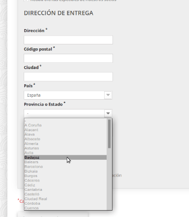

Actualmente al tratar de registrar un usuario ya veo que aparecen los estados, tal como se muestra en la imagen adjunta.

No se encontrar la imagen que se refiere pero si veo que ya están todos los estados y provincias. Imagino que debo desactivar los que no necesite para que solo queden activas las provincias.

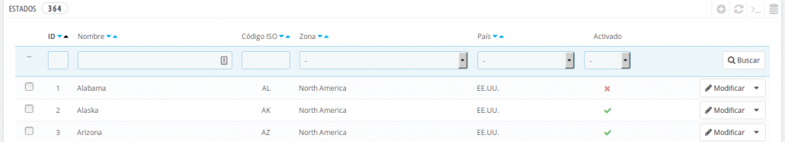

En el front para registro siempre estuvo, mi problema estaba en el Backoffice al no estar en el menú. Ahora me sale provincias en el menu y una lista de estados y provincias de varios países al desplegar provincias. Por eso decía si desactivar los de no uso para limpiar el listado. Lo único que me preocupaba era crear algún conflicto al desactivarlos.

Si son estados y provincias que no usas en tu web no debería dar conflicto al desactivarlos, pero de todas formas, aunque los desactives saldrán en el listado igualmente (pero con el campo de activado, con la X roja en vez de el tick verde como ves en la imagen siguiente):
Si te "molestan" puedes seleccionar el país en los filtros de la parte superior (bloque azul de buscar) o desactivarlos y en el filtro seleccionar sólo los activados.
