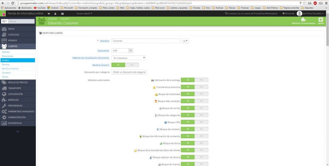

Tengo configurado el módulo "pago por transferencia bancaria" pero no se muestra en las opciones de pago este método de pago, he comprobado que el módulo esta habilitado para todos los cliente yendo a clientes>>grupos también lo he desactivado y vuelto a activar y nada. Ya he leído en el foro un tema al respecto pero no consigo solución con las ideas aportadas en el.

Yo tengo activada mi tienda para que solo se pueda vender en el país "España" no se si es eso a lo que se refiere usted con restricciones de países, he configurado la API de paypal perfectamente y el módulo de transferencia bancaria no entiendo porque no funciona, he borrado la configuración que tenía en el módulo de transferencia bancaria y lo he dejado por defecto, he activado y desactivado el módulo, también he comprobado que el módulo esta activo parta todos los grupos de usuarios, si usted pudiese ser un poco más concreto en lo que se refiere a probar eliminándolo y a configurar de nuevo yo se lo agradecería mucho, usted se refiere a eliminar el módulo y volver a instalarlo?

He solucionado el problema haciendo justo lo que me dijo, eliminé el módulo y lo volví a instalar y todo parece que va bien, gracias por su aportación en este tema.
