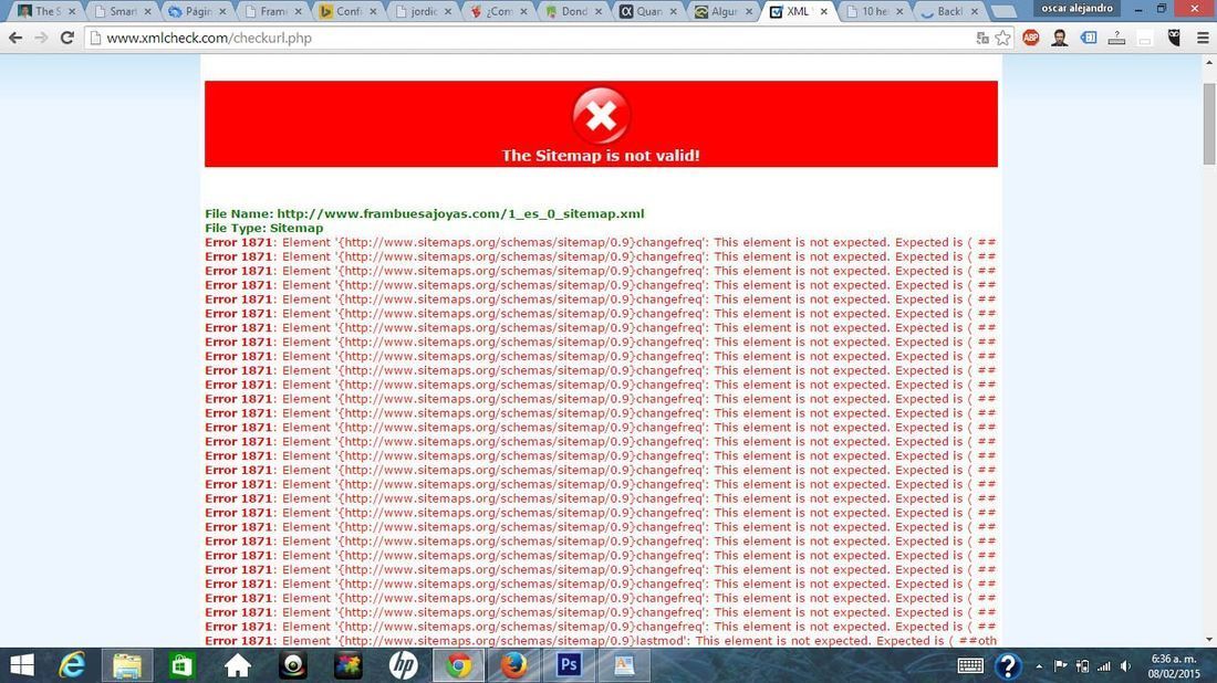

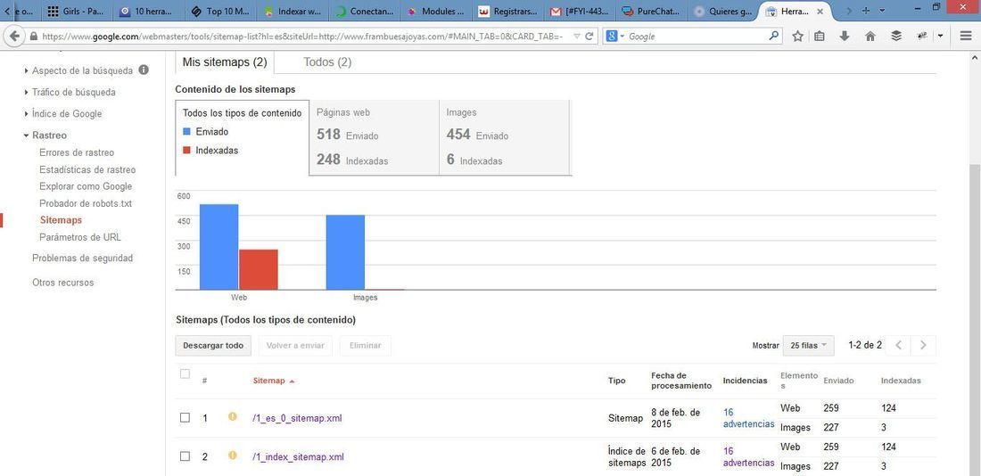

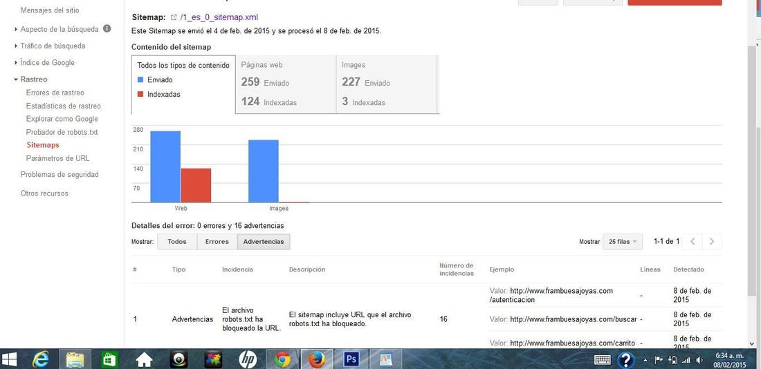

Últimamente he tenido vario problemas probando mis web en diferentes herramientas, incluso en Google Web tools.
Al parecer nadie rastrea mi sitemap y me genera errores.
Es bastante probable que esto me genere problemas importantes para mi SEO .
Adjunto las imágenes para explicar mejor mi problema.
Cual podría ser la causa de este problema?
Quedo atento. Muchas gracias.

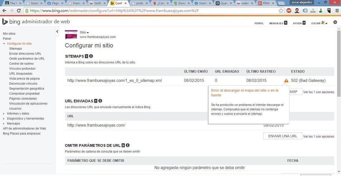

Hola Oscar,
En tus captura hay un dato que me llamó la atención:
502 Bad Gateway
Un error de tipo 502 indica error interno de servidor.
Te recomiendo que pongas un ticket de soporte para ver este problema. Seguramente ya pasaste por Soporte, pero si ya tenias un Ticket abierto sobre este tema y se cerro, vuelve a abrirlo desde tu Área de Cliente, Tickets y "Responde" a ese mismo ticket indicando que tu sitemap no puede ser rastreado porque se muestra un error 502.

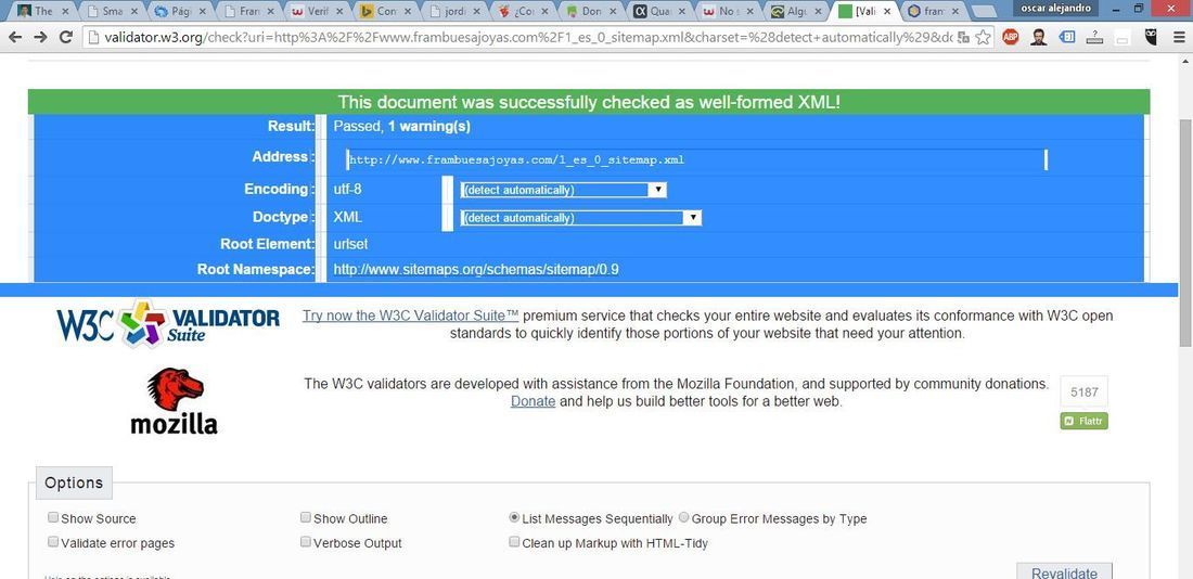

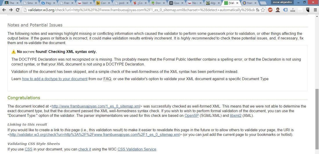

Parece que no hay problemas con el acceso, por las imágenes que nos muestra parece un error de sintaxis en su fichero 1_es_0_sitemap.xml.

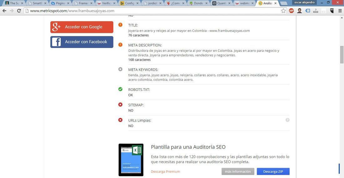

Incluso había adjuntado los errores que me arroja Google Wbmaster Tools y un validor de Sitemap.

Entre otras cosas, según el mensaje indica que el robots.txt te esta bloqueando algunas urls a las cuales hace referencia el sitemap
Que módulo has usado para el sitemap, podrías probar reinstalandolo, envía algunas capturas de pantalla

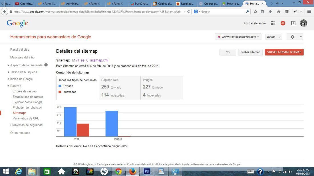

Después de gastar mas de medio dia indagando en esto (deben saber que soy principiante) ingrese a Google Webmaster Tool el sitemap: www.frambuesajoyas.com//1_index_sitemap.xml y al parecer funciono con GOOGLE (anexo imagen) pero muchos buscadores no lo rastrean porque no tiene como nombre, por ejemplo: www.frambuesajoyas.com/sitemap.xml

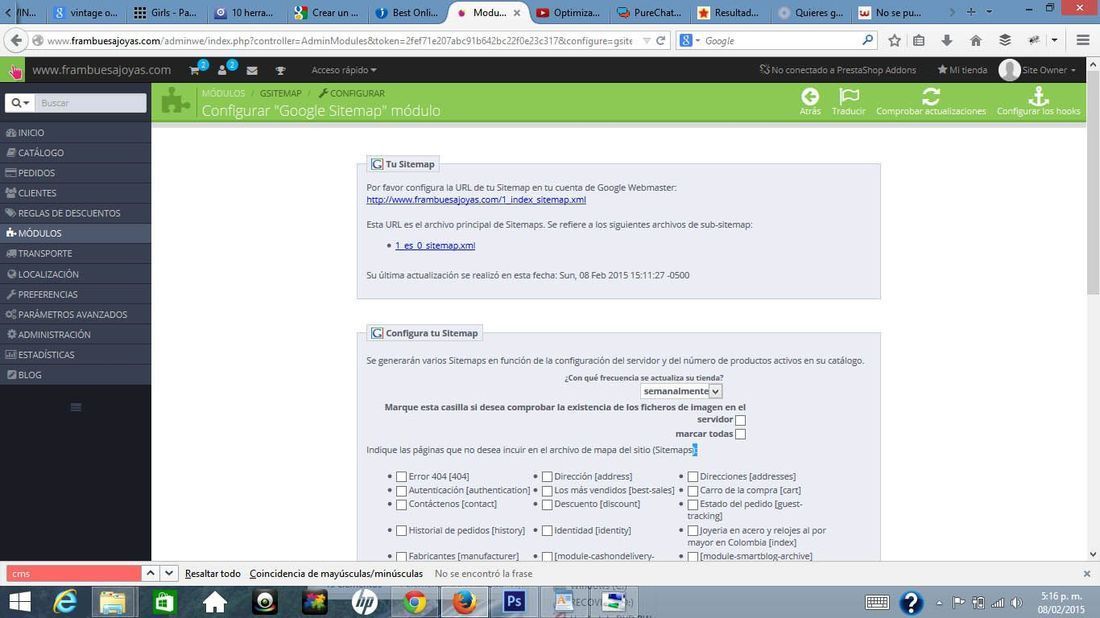

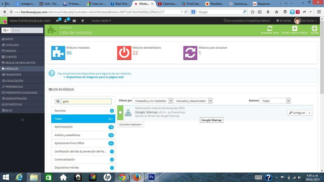

Me preguntaste que con que modulo genere los robots, lo hice con la herramienta que trae Prestashop por Default ubicado en la opcion SEO+URL y el Sitemap lo saque con el modulo: Google Sitemap v3.0.4 - by PrestaShop j
Ya explicado todo esto, quiero saber como genero el SITEMAP pero con el nombre: sitemap.xml para que asi pueda ser rastreado tanto por las herramientas, asi como por algunos buscadores e incluso por algunos Directorios de Tiendas que piden tener el archivo SITEMAP.XML

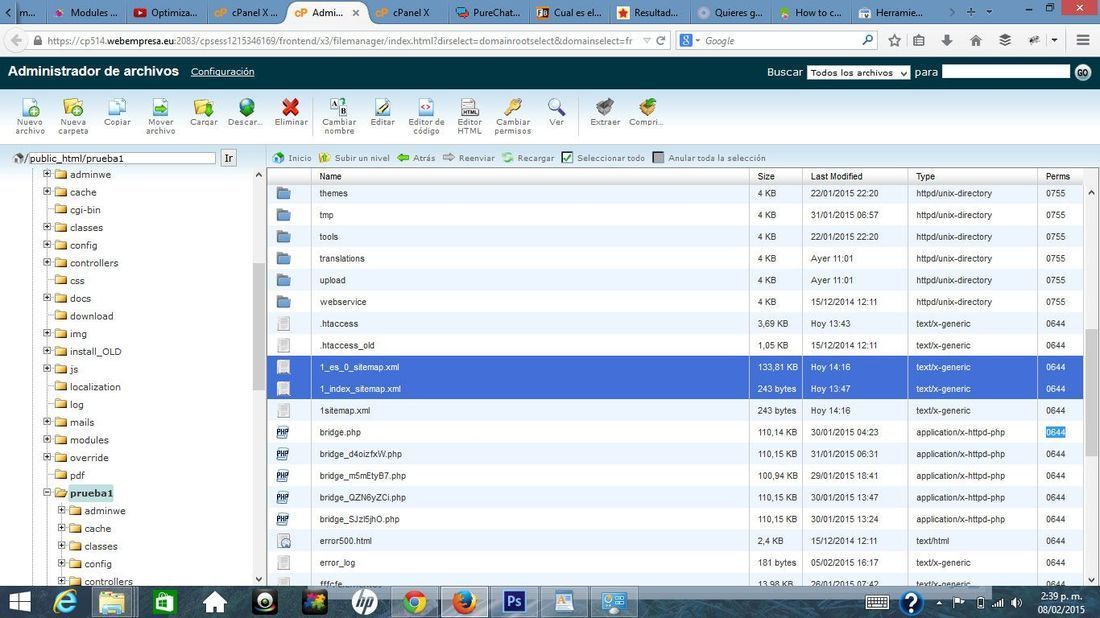

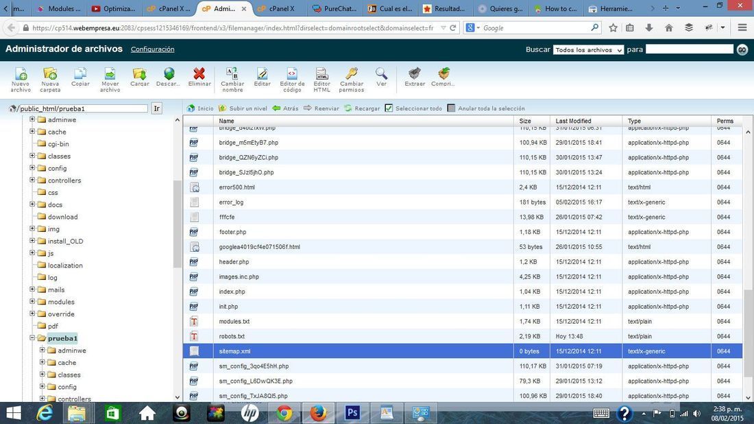

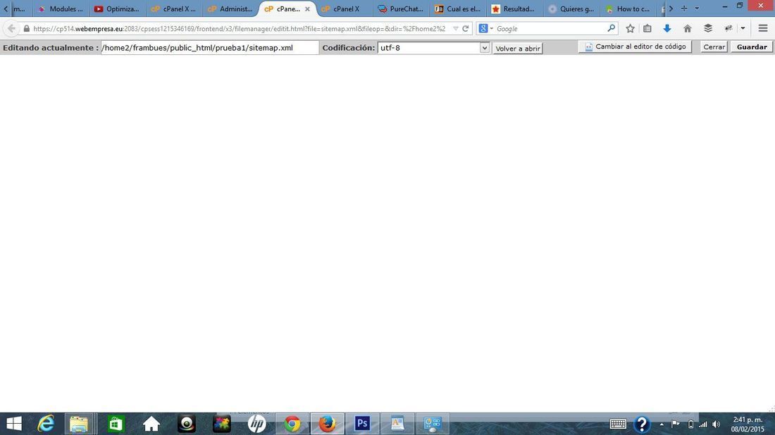

Incluso mirano mis archivo de FTP en Cpanel, se encuentra el archivo SITEMAP.XML pero esta completamente vacio, (como se encuentra en la imagen)
A lo que voy, es que de alguna manera es necesario generar este archivo SiTEMAP.xml, como lo podria hacer?

El proceso de sitemap en PrestaShop es relativamente sencillo:
Si accedes al back office, Modulos y buscas "gsitemap" ¿lo tienes instalado?
Si lo tienes instalado entonces debería poder generar el sitemap sin problemas.
  1. Vas a Herramientas, Generadores, y generas el sitemap haciendo clic en “Generar el archivo .htaccess”.
  2. Luego en Módulos, localiza el módulo Optimizar Motor de Búsqueda (Google Sitemaps).
  3. Desactiva: Mapa del sitio también incluye páginas de CMS que no están en un bloque de CMS.
  4. Abre en el navegador http://www.tudominio.com/sitemap.xml y mira si obtienes un listado xml.
  5. Copia la URL y ve a tu cuenta de Google Webmasters.
  6. En Google Webmasters ve a sitemaps y agrega la dirección del XML de tu sitemap.
  7. Esperar que Google procese dicho xml.
Es normal que se genere un sitemap tipo:
http://tu_web.com/1_index_sitemap.xml
Respondido : 08/02/2015 10:39 pm

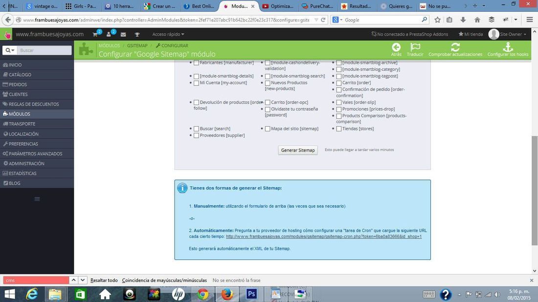

Desde el principio he estado sacando de ahi el SITEMAP, pero no veo donde esta lo que me describes: HERRAMIENTAS / GENERADORES.
Te adjunto unas imagenes del modulo en el Backoffice
Muchas gracias.

Tal como te indique debes buscar en el módulo "gsitemap" de PrestaShop.

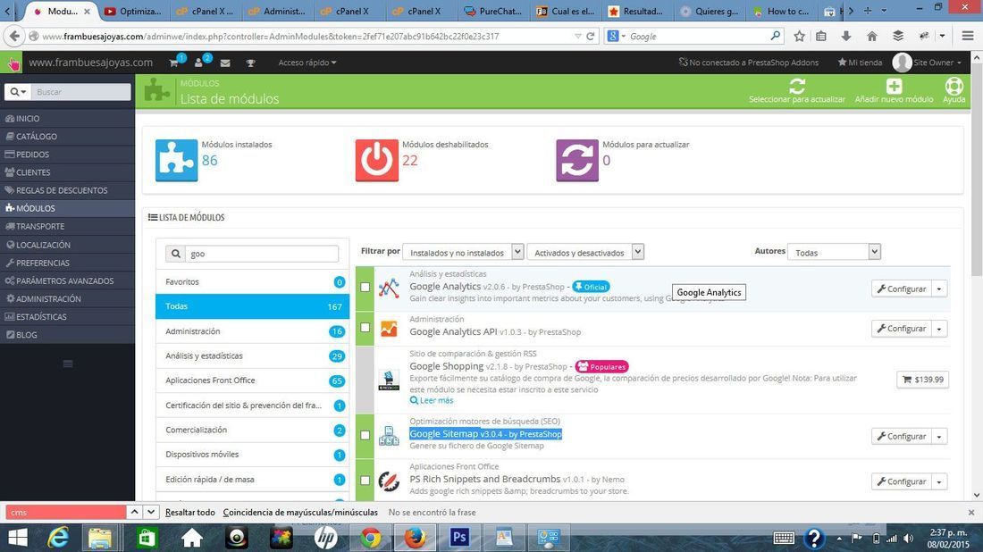

Como podras ver en la captura, ese es el modulo que estooy usando, solo que no me aparecen las "herramientas" ni las opciones que me dices.
No se si es otra version o me estoy equivocando en algo. :huh:

Este módulo genera un archivo de nombre 1_index_sitemap.xml que sirve de índice de cada uno de los mapas web xml de cada idioma, por lo que no genera el archivo con nombre sitemap.xml.
Una opción sería que renombraras ese archivo 1_index_sitemap.xml que tienes en la raíz como sitemap.xml. De esa forma ya tendrá el nombre adecuado, y aunque se refresquen los enlaces del mapa web este archivo sitemap.xml seguirá sirviendo porque los archivos que realmente se refrescan serán los xml que contiene, a menos que cambies los idiomas activos de la web.
