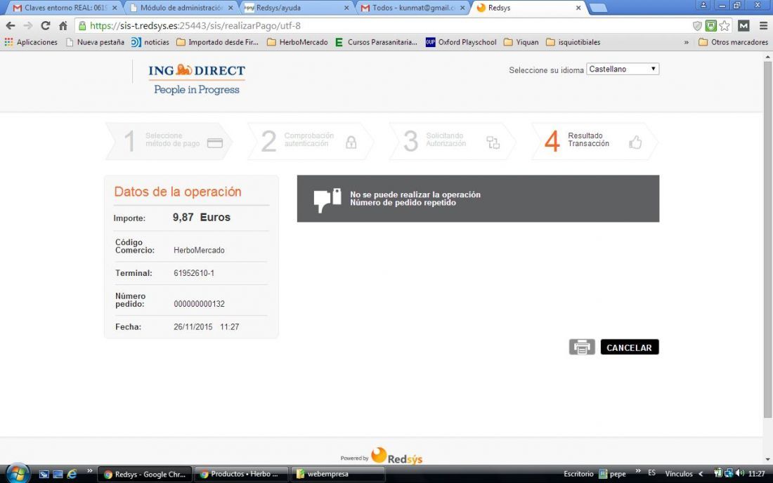

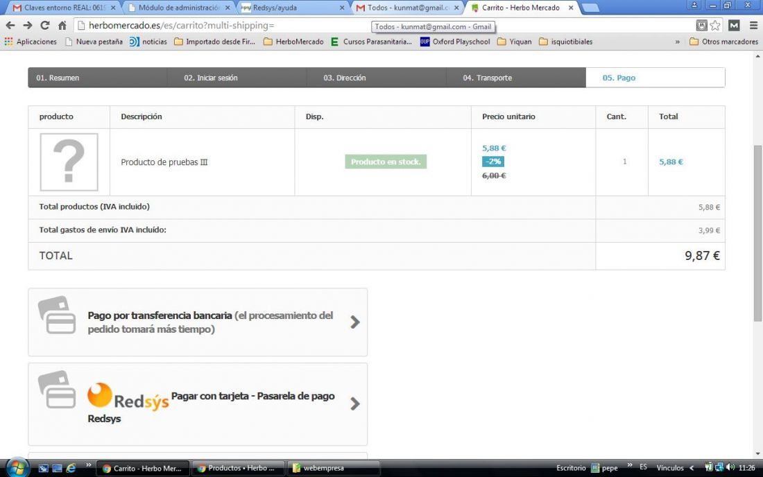

Buenos días.
El problema es el siguiente:
Al hacer una compre en Prestashop con 5 pasos, llegamos a la página de selección de método de pago. Elegimos pago con tarjeta (Redsys). Llegamoa a la pantalla de introducción de la tarjeta. En lugar de introducir los datos pulsamos en la flechita del navegador para ir hacia atrás y llegamos de nuevo a la pantalla de selección del método de pago. Volvemos a pulsar en pagar con tarjeta y Redsys nos da el error: "No se puede realizar la peración. Número de pedido repetido"
Respondido : 26/11/2015 11:38 am
Entiendo que esto que comentas pasa tanto haciendo la compra con el proceso en 5 pasos como en el proceso de 1 único paso.
Este funcionamiento entra dentro de lo esperado. Trato de explicar qué ocurre: cuando se realiza la conexión desde la tienda con la pasarela de pago, entre otros datos es necesario pasar un id de pedido o, mejor dicho, un id de pago, que sirva para identificar a qué pago de la pasarela se corresponde cada pedido.
La pasarela de Redsys está programada para no aceptar 2 pagos con el mismo id de pago, ya que así se evitan duplicidades. De esta forma, cuando se vuelve hacia atrás, una vez que estamos dentro de la pasarela, y se vuelve a entrar en ella, Redsys ya habrá guardado el id del anterior pago, por lo que no permitirá hacer uno nuevo.
Esto es algo que no se puede controlar desde el propio PrestaShop, ya que es precisamente la pasarela de Redsys, externa a la tienda, la que realiza esas comprobaciones de id de pago.
