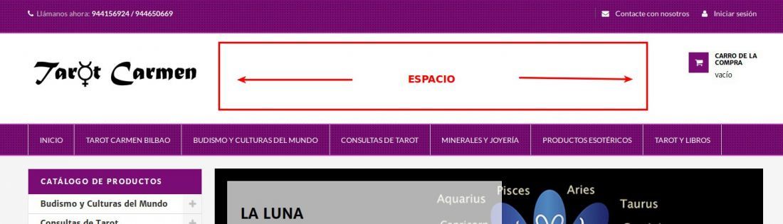

Me gustaría poner una imagen entre el logo y el carrito de la compra ya que hay mucho espacio. En la plantilla hay una imagen pero no se cómo ponerla.

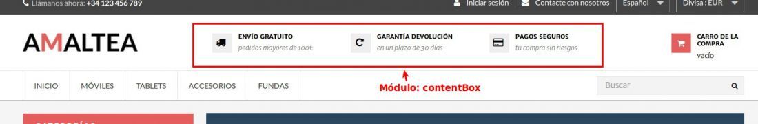

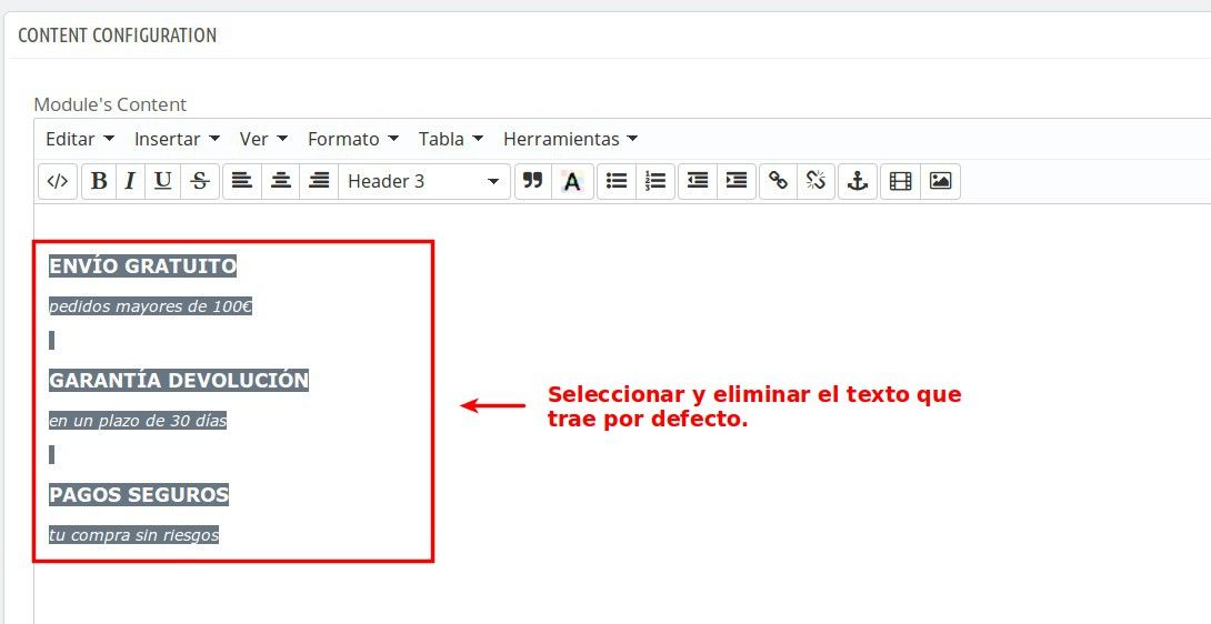

Tienes que dirigirte a módulos => contentBox, por defecto contiene el siguiente código en el editor:
ENVÍO GRATUITO
pedidos mayores de 100€
GARANTÍA DEVOLUCIÓN
en un plazo de 30 días
PAGOS SEGUROS
tu compra sin riesgos

Hola Rober,
Donde tu ves "espacio" disponible para un logo o imagen:

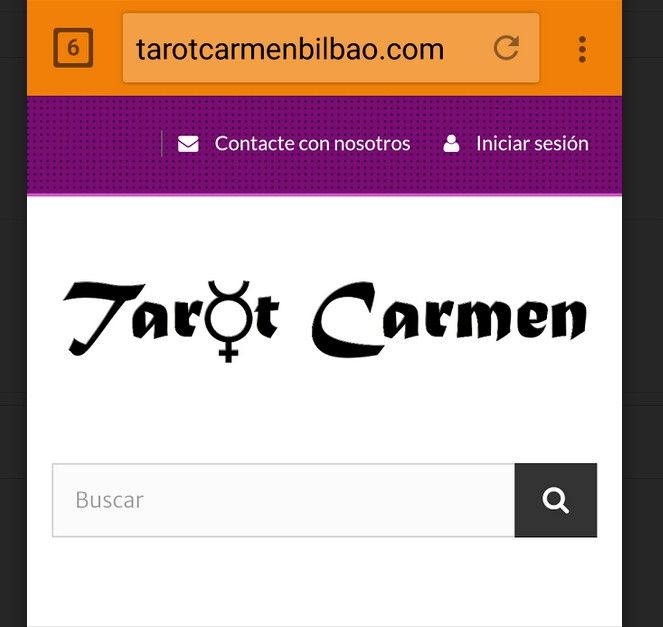

Yo veo que para los usuarios que accedan desde dispositivos será un problema ya que lo que añadas en ese espacio desplazará al resto de elementos hacia abajo y posiblemente haga la cabecera menos "responsive" desde móviles y con ellos la visualización será menos estética.
Si observas la cabecera de tu web desde un móvil entenderás mejor lo que te comento.

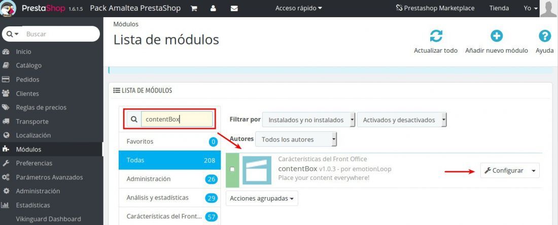

Hola Rober,
Si el módulo contentBox no lo has desinstalado o eliminado, tiene que aparecerte en el Pack Amaltea PrestaShop, en Módulos:
Si accedes al backoffice, Módulos y buscas "contentBox" te debe aparecer:
Puedes hacer clic en "Configurar" para acceder a las configuraciones de este módulo y eliminar lo que trae por defecto (si no lo eliminaste antes):
Luego subes tu imagen desde el propio módulo:

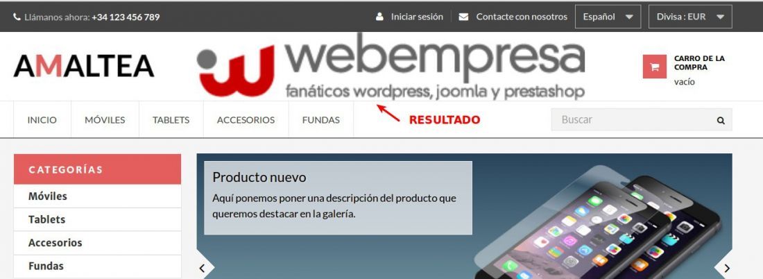

La configuras según tus necesidades:
Guardas los cambios y limpias la caché de tu navegador para verificar si ves la imagen entre el logo y la caja de búsquedas:

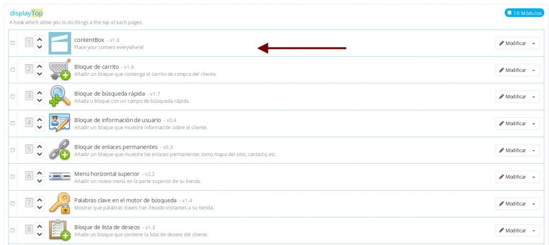

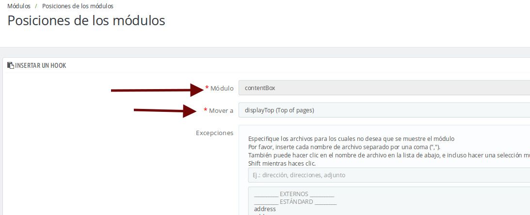

Respuestas: 42281
Hola Roberto.
Tienes que añadirlo en la posición ' DisplayTop '
Respondido : 25/09/2016 10:13 am
