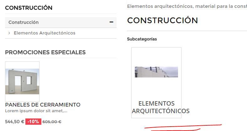

Hola:
Al empezar a meter contenido en la plantilla Elara, hay parte de texto que no se adapta bien al espacio que tienen.
Al verla en el móvil, el menú y otras zonas no se ven adecuadamente.
¿Hay solución?

Veo que esto ocurre para algunos anchos del navegador concretos, debido a las palabras largas que hay. Se podrías aplicar algunos cambios en los CSS para tratar de solventar el problema, aunque cambiará el diseño.
Prueba a añadir el siguiente CSS en el archivo themes/Elara/css/custommaker.css:
#special_block_right .product-content {
clear: both;
margin-top: 10px;

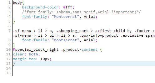

He incluido el texto al final del fichero como comentas, sin que surta efecto.
Debería dejar por defecto más espacio para poder incluir palabras más largas. ¿Hay alguna otra forma de dejar mayor espacio?

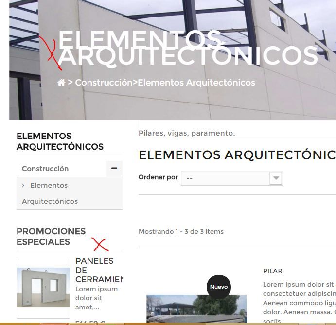

Hola:
Ya está otra vez activada.

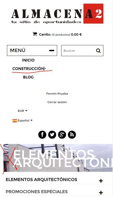

Como ves, "construcción" se ve con el signo +/- encima. Cuando se pulsa sobre la palabra, aparece una zona como intermitente. "Elementos arquitectónicos" queda completamente fuera del cajetín.

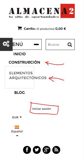

También quiero que "iniciar sesión" se vea más grande. y con un recuadro igual que "menú" y "buscar".
Respondido : 24/02/2016 11:35 am
El cambio que te había indicado era para arreglar el otro problema que tenías. Para el menú, prueba a agregar este otro CSS:
@media (max-width: 991px) {
.sf-menu > li span {
display: none;
.sf-menu li ul {
border: none;
box-shadow: 0;
Respondido : 24/02/2016 2:19 pm
Respuestas: 135
Hola:

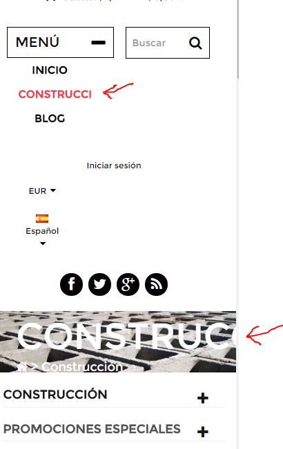

He agregado los dos CSS donde indicas y no se ha solucionado el problema. Lo que sí ha sucedido es que se pierde el "+" cuando hay submenú (el caso de "construcción")
Tampoco se adapta en las subcategorías:
