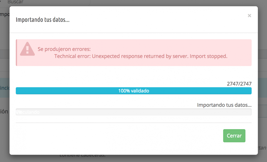

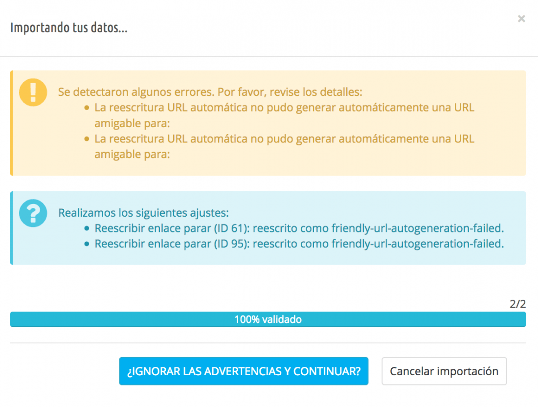

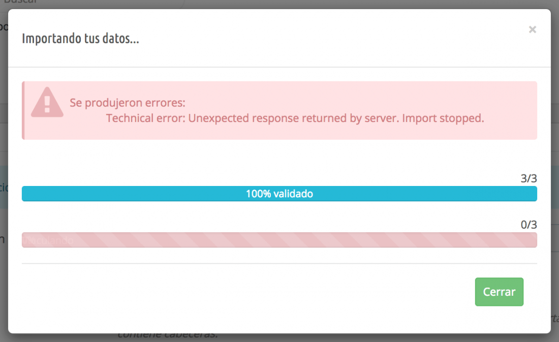

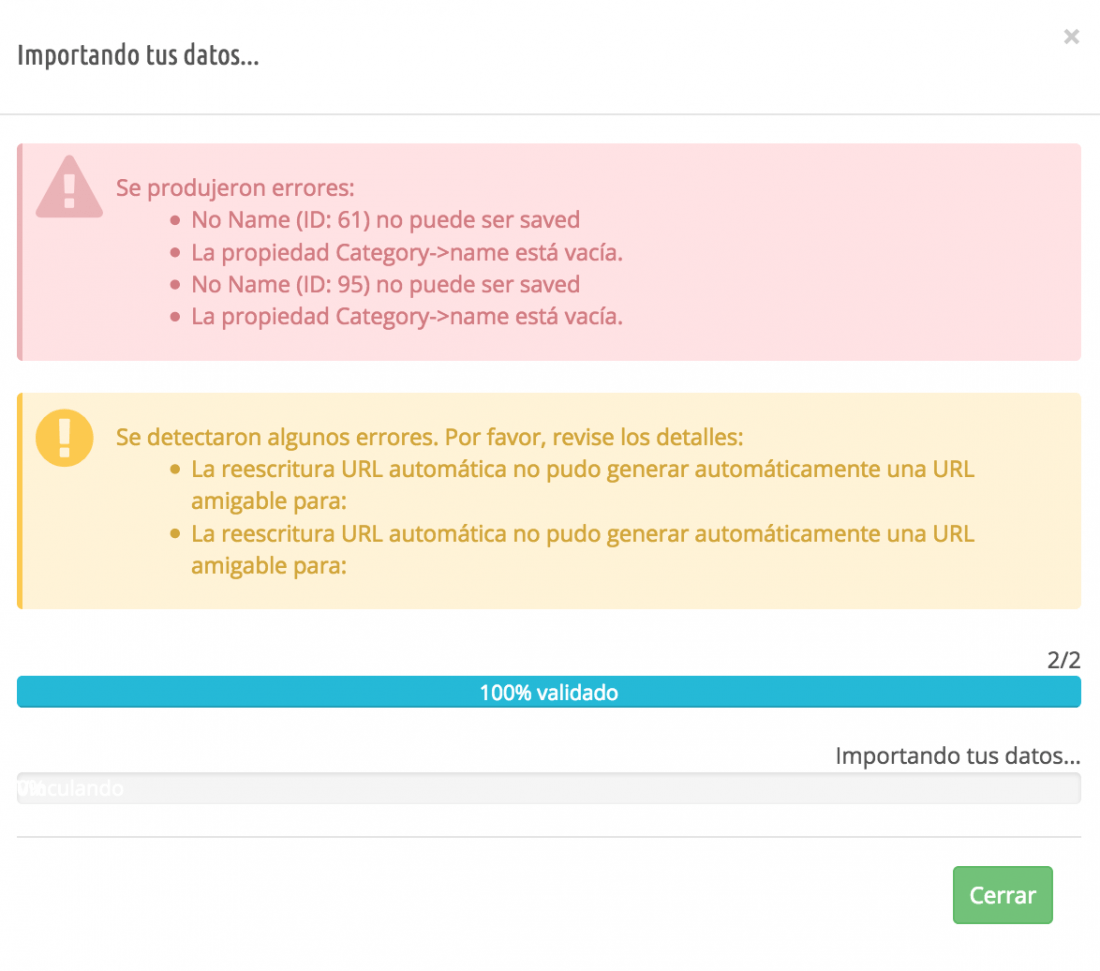

Estamos teniendo problemas a la hora de importar nuestro catálogo de productos en CSV exportado desde otro prestashop 1.7, e incluso con los mismos CSV que vienen de ejemplo en Prestashop, lo cual es mas sospechoso.
Es una instalaciñoin limpia que no contiene ningún producto, categoria ni nada anterior. Estamos tratando de importar primero la categorias y luego los productos, pero ambas cosas dan los errores que adjuntamos. Hemos probado a activar el valo de reescribir IDs al importar, pero tampoco funciona.

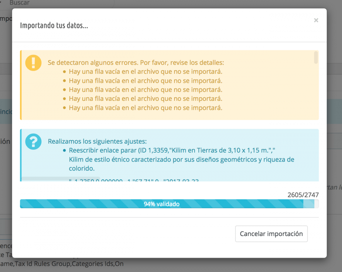

Por lo que veo en la captura 1 parece que los campos no están bien relacionados o tienes campos vacíos.

Muy buenas, hemos intentado incluso con los archivos de ejemplo que vienen en prestashop, y nos da el mismo error.
Adjunto el CSV de productos que estamos intentando importar, todo va bien hasta que da el error que adjunto en captura.

En la última captura de pantalla que adjuntas son advertencias, debería seguir el proceso, acaso se detiene y no continúa?

Si, efectivamente son advertencias que las pasa sin problema, hasta que tiene que "subirlas al servidor" y es cuando da el mensaje de respuesta inesperada del servidor.
Se podría subir directamente ese CSV u otro formato a traves de mysql en la base de datos? La solucion de hacer otra instalación seria lo ultimo, ya que tendriamos que volver a empezar con todo el diseño y configuraciones, modulos, etc...

Con respecto a la importación del archivo demo, los mensajes que te salen son por filas vacías, son advertencias, también después de realizar esto te sale error en el servidor? (mensaje rojo?)
En tu caso si hay problemas con el servidor puede ser a la cantidad de datos que quieres importar, de manera general has enviado sólo algunos registros, has probado sólo con estos registros?, te aparece siempre el mismo mensaje de error en el servidor?, si es así consulta a través de tickets ya que es posible que algo se este bloqueando a nivel de tu cuenta.
