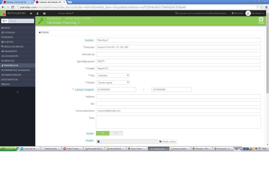

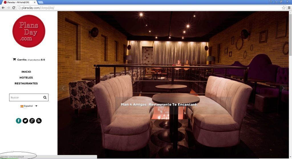

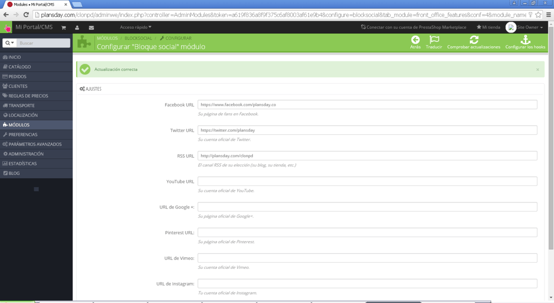

Realice una nueva instalación de prestashop ( http://plansday.com/clonpd/es/) y tengo los siguietnes problemas.
Realice la modificación de los enlaces de las redes sociales, pero continua redireccionando a la pagina principal y no al link de la red social.
El mismo problema con los datos de la información de la tienda están modificados pero continua mostrando los datos demo.
¿Como puedo realizar el cambio correctamente?

Indicas que aún no te cambia el nombre de la tienda?
Ten en cuenta que puede ser que aparezca más de un registro en la tabla, sólo desbes quedarte con uno de ellos, el de menor ID, el resto puedes eliminarlo
Respondido : 28/01/2015 5:39 pm

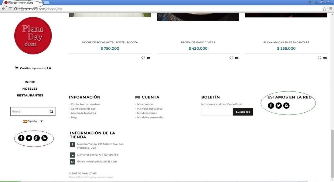

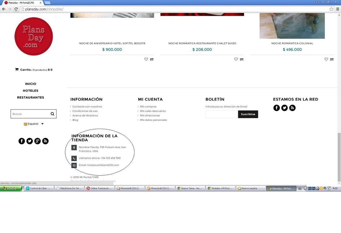

Verificando la pagina web se observa que no modifica el nombre, ademas en las redes sociales las que se encuentran en el circulo rojo nos modifican, pero las del circulo verde si.
¿como puedo modificar o eliminar las redes de la izquierda ?

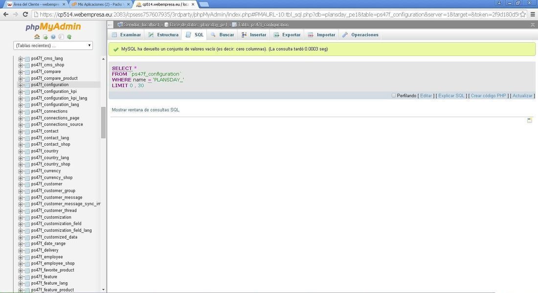

Con respecto al nombre de la tienda la consulta debe ser :
SELECT * FROM #_configuration WHERE name = 'PS_SHOP_NAME'
sólo cambia #_ pero no PS_SHOP_NAME ya que esta es la constante por la que filtraras
Respondido : 28/01/2015 8:36 pm

Puedo pedir tu colaboración con el inconveniente de las redes sociales?
la verdad no se como modificar las que aparecen a la izquierda, las que aparecen a la derecha se encuentran bien configuradas.
¿Qué procedimiento debo realizar para eliminar o configurar las redes sociales del lado izquierdo?
Respondido : 28/01/2015 9:05 pm

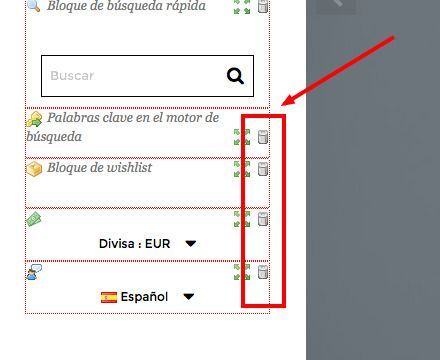

Puedes ir a módulos => posiciones de los módulos => Iniciar Live Edit , presionar en el tacho de basura para eliminar y luego guarda los cambios.
Respondido : 29/01/2015 12:28 am

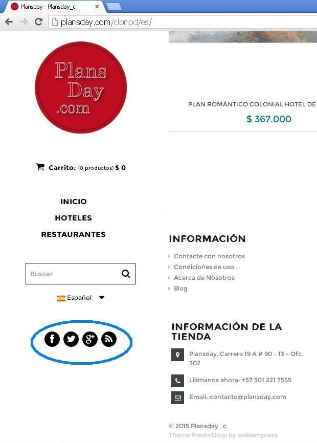

Yo no deseo eliminar estos módulos, solo necesito modificar o eliminar los datos de las redes sociales (los que se encuentran encerrados en el circulo azul) que se encuentran debajo de esto módulos, ya que los enlazan a la misma pagina y no a los link de redes sociales.
¿Como puedo modificar los enlaces de estos iconos o como se pueden eliminar?
Respondido : 30/01/2015 10:44 pm
Con los pasos anteriormente mencionados puedes solamente eliminar el modulo de las redes sociales.
Respondido : 30/01/2015 11:37 pm
