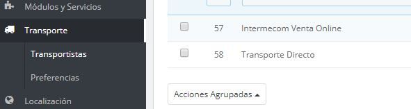

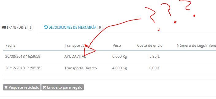

Buenas. Dupliqué mi pagina web para crear otra nueva a partir de los datos de la primera web. En la segunda web ya estan todos los datos cambiados pero cuando se hace un pedido (en la segunda web) aparece un transportista que yo no tengo ni nada. Adjunto capturas. En la n1 la captura es de mis transportistas y en la 2 es en detalles del pedido los transportistas que me aparecen. El transportista de ayudavital no esta en mi pagina web y la fecha que aparece es antigua (20/08/2018). Como puedo eliminar este transportista de mis pedidos?

Pero si yo ahora hago un pedido sigue apareciendo ese transportista cuando yo no tengo ninguno que se llame ayudavital.
Aparece el transportista de ayudavital en todos los pedidos que se hacen y siempre con una fecha antigua. Lo que quiero hacer es que no vuelva a aparecer en los pedidos nuevos

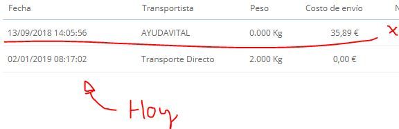

El error me aparece con los todos los pedidos que se realizan. Ya pueden ser antiguos o pedidos nuevos. Eliminé todos lo que me dijiste que ponia ayudavital y aun asi sigue apareciendo. La primera vez que lo borre todo al realizar un pedido se solucionó y al siguiente pedido volvio a ocurrir. Es necesario conseguir borrar eso ya que mis comerciales necesitan esa información bien puesta

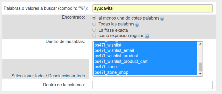

.- Accede a phpMyAdmin
.- Selecciona la base de datos que utiliza tu instalación.
-> https://www.webempresa.com/blog/datos-de-conexion-de-la-base-de-datos-donde-encontrarlos.html
-> pulsa en " Buscar " del menú superior
Palabras o valores a buscar : ayudavital
-> selecciona todas las tablas y pulsa en continuar
Mostrara todas las las tablas donde se encuentra esa cadena de texto y podrás eliminar o modificar
Nota: recuerda descarga una copia de la base de datso antes de realizar cualquier modificación.
