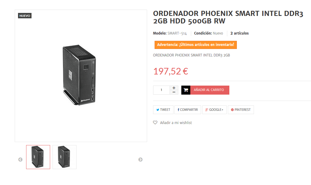

Hola, he subido articulos a una tienda de pruebas que he creado, pero por algún motivo no redimensiona correctamente las imagenes correspondientes a la ficha del producto, (large_default), he modificado el tamaño, redimensionado, etc. y no consigo que se ajuste a la visualización del producto tanto en la ficha como en la previsualización.
Por favor, podeis ayudarme, gracias.

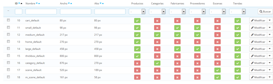

Realmente PrestaShop ya dispone de la opción de poder cambiar el tamaño de las imágenes de la tienda de forma automática, sin necesidad de usar ImageMagick.
Si en la administración de PrestaShop vas a Preferencias->Imágenes y cambias el tamaño de alguna imagen, por ejemplo, la "large_default", deberás pulsar a continuación el botón Regenerar miniaturas que verás en la parte inferior derecha de esta página.
De esta forma se volverían a generar las imágenes de los productos con los nuevos tamaños que hayas configurado. Este proceso puede tardar más o menos tiempo en ejecutarse en función del número de imágenes que tengas en la web.
Eso sí, realmente no debería ser necesario cambiar el tamaño de las imágenes de la tienda. Supuestamente ya tienen el tamaño correcto.

Creo que ha habido una confusión, cuando solicite a soporte ayuda, ellos me contestaron hablando sobre ImageMagick, primer error, yo entendi que se trataba del gestor de imagenes de prestashop, segundo error.
para centrar el tema he de decir que lo que comentas en tu respuesta es exactamente lo que hago, pero cuando accedo a la imagén no se vé más grande en la ficha, aún cambiando el tamaño como bien indicas.
disculpar por la confusión, ahora necesito averiguar por que motivo, la imagen de la ficha del producto se ve tan pequeña.
gracias de nuevo.
un ejemplo de imagen puede ser esta 21,9 kB (21.870 bytes) tamaño 234x234 px.

Envía algunas capturas de pantalla para ver como tienes configurado :

Creo que la clave es lo que has comentado, la imagén no tiene 458x458 si no que es bastante menor 234x234px.
en cualquier caso he probado ha subirlo manualmente y el resultado es el mismo, te adjunto los resultados.

http://core7.es/amaltea/index.php?id_product=1&controller=product
es el primero de la categoria:
Ordenadores y servidores>PC sobremesa>ORDENADOR PHOENIX SMART INTEL DDR3 2GB HDD 500GB RW
Respondido : 30/12/2014 11:01 pm
Hola Alfredo,
La imagen que subes es muy pequeña, el sistema redimensiona imágenes de mayor tamaño a un menor tamaño y no a la inversa, ya que entonces las imágenes se verían muy pixeladas.

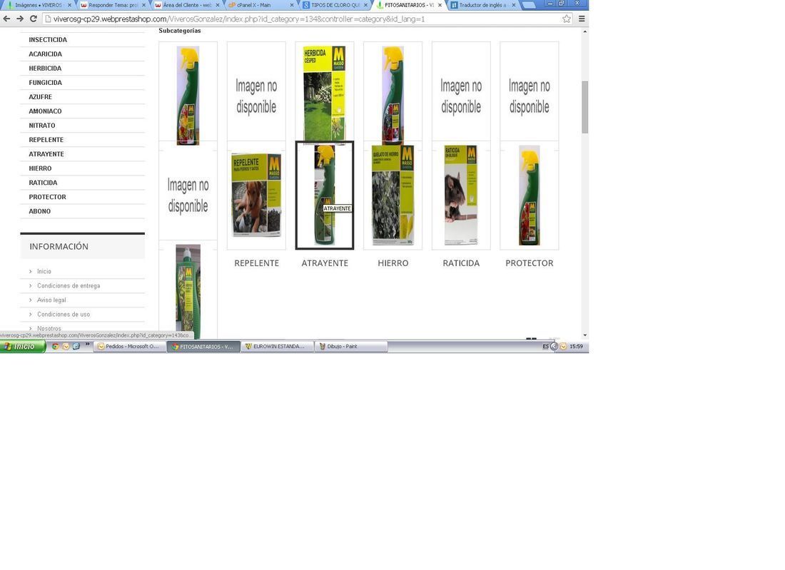

Muchas gracias me a servido mucho la información que me adjuntas pero, ahora en la subcategorias tengo puesta también imagenes y me salen muy alargadas, que debería de cambiar
de la configuración.

me a sido muy útil, pero ahora tengo otro problema en el apartado de subcategoria me salen las fotos demasiado grande.te adjunto una foto .
Respondido : 02/01/2015 4:35 pm
HOla
Lo que sucede es que las imagenes que subes son de proporciones mas altas que anchas, y posiblemente no esta acorde con la proporcion definda en tu prestashop
Puedes revisar la proporción que tienes en : Preferencias => Imágenes , ubica : category_default
Si tus imagenes de subcategorías o categorías serán simpre altas, tienes dos opciones
- Cambiar la configuración de prestashop
- Con un programa gráfico completar con espacio blanco a los costados para que guarde la proporcion correcta y luego subir tu imagen.
Creo que la opción 2 es mejor ya que es lo que usualmente se suele hacer, de esta manera mantienes uniforme las imagenes que subes ya que no todas tendrán las mismas dimesiones.

Si todas tus imágenes de categorías tienen proporciones similares, entonces cambia las dimensiones en :
Luego Regenera las imágenes en la misma pantalla.
