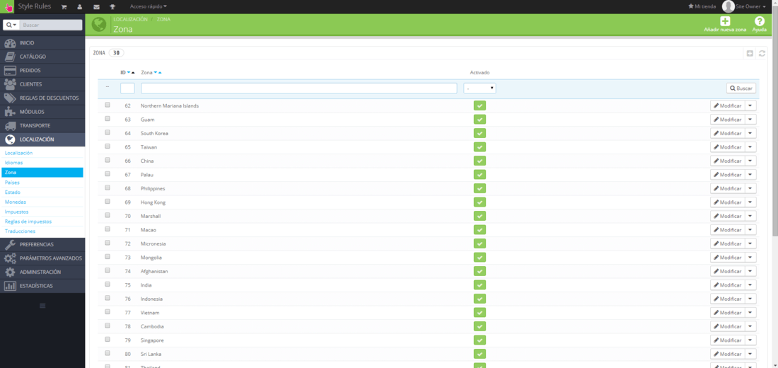

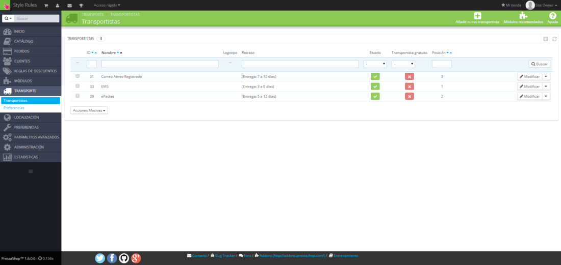

Tengo un gran problema con el transporte en PrestaShop, resulta que deseo hacer envíos a todo el mundo. Vía EMS (Correo expreso), Vía Correo Aereo y otro tipo de envío que existe aquí en el país donde vivo. Pero cada uno de ellos tiene un precio distinto, en todo caso lo que hice fue crear en la parte de Zonas crear en vez de zonas los mismos paises y enlazarlos con la sección paises con cada país.

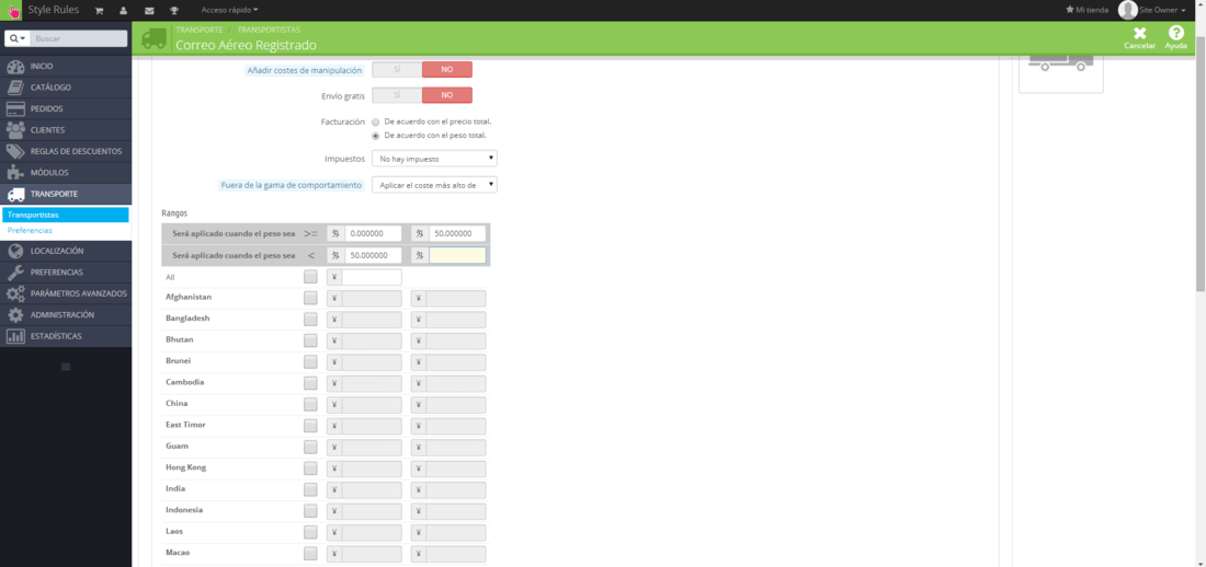

Pero al ir a transportistas se pone tan lento prestashop que se trava y no me deja editar los ragos y tampoco colocar los precios (Me imagino que es por tanto país almacenado que cree en el apartado de zonas) Por más que quisiera crear zona 1, zona 2, zona 3, lo haría pero cada país tiene un coste distinto y al agruparlas tendría que colocarle en mismo precio a todos los países que van dentro de cada zona.

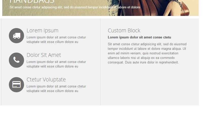

También necesito saber como editar la parte inferior de mi web donde dice lorem ipsum, les dejo varias imagenes, Muchas gracias.

Prueba a cargar la administración de tu PrestaShop utilizando otro navegador distinto, ya que he apreciado que dependiendo del tipo navegador la administración puede ir más o menos fluida. El principal problema está en el hecho de tener tantas zonas, lo que aumenta el número de cajas a cargar y provoca ese retardo.
Sobre lo del texto que quieres cambiar, tendrás que ir en la administración de PrestaShop a Módulos y aquí buscas y editar el módulo de nombre Personalizar bloque de información CMS. En su configuración se definen los textos que se muestran.

Muchas gracias Pablo, he intentado en Safari, Chrome y Mozilla, la cosa va igual, no crees que haya otra forma de organizar por ejemplo Zona 1 (EMS) y luego colocar paises también que tengan distinto valor $$$ y que esten en la zona 1 pero para Correo Aereo es otro precio asignarle el propio país creado en zonas?

El problema tiene que venir por el gran número de zonas que tienes configuradas. Tendrías que procurar disminuir el número de zonas, agrupando todos aquellos países con la misma tarifa, para ver así la carga de los transportistas mejora.
