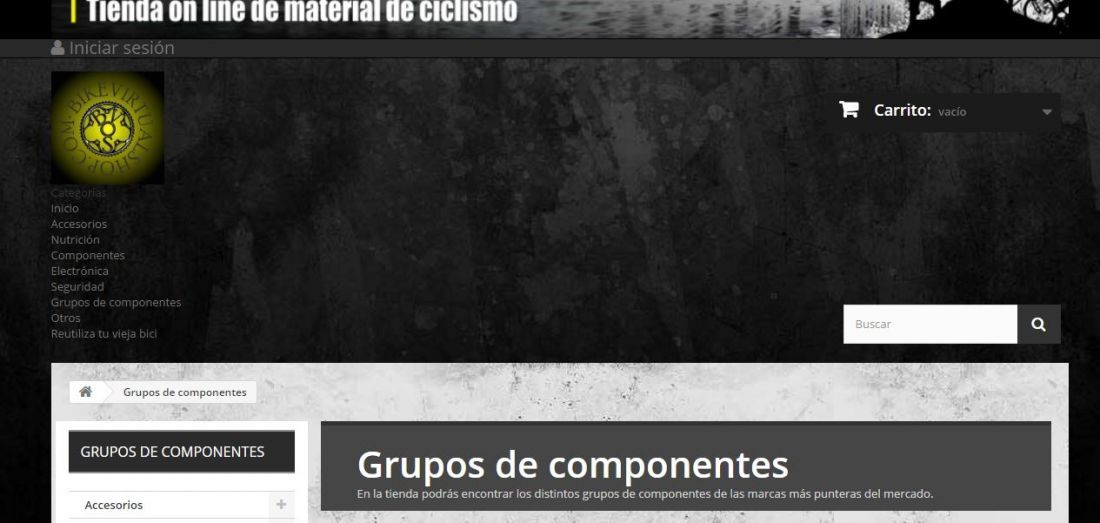

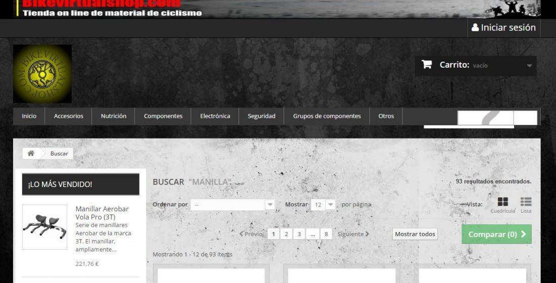

Mi problema es que el menú horizontal me sale en forma de menú vertical y sin ningún diseño.
Mi idea es que saliera en forma vertical, mostrando tal y como tengo ahora toas las categorias de la tienda.
Adjunto imagen.

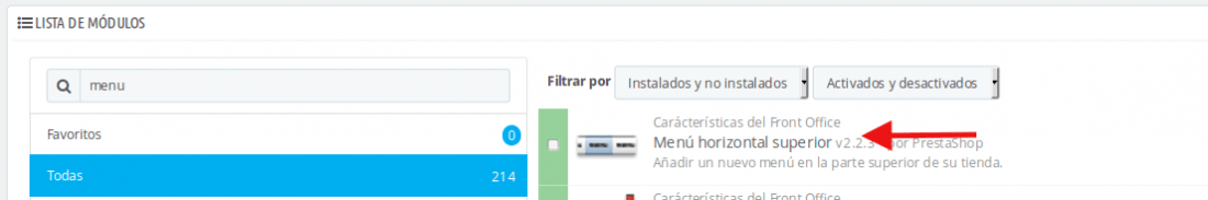

No tienes asignado el menú principal en la web, para ello tienes que ir a ' Modulos ' y busca ' Menú horizontal superior '

Yo creo que si lo tengo activado.
El problema tiene que ser otro.

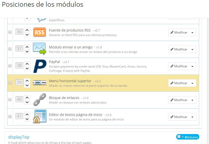

Es posible que hayas estado realizando cambios en las posiciones de los módulos, puedes verificar instalando un pack Arce en una carpeta y verificar que posiciones tienes para el menú principal, usualmetne serán displayheader y displaytop (en una de ellas se muestra y en otra se carga posiblemente los archivos .css y javasript), si este modulo esta en estas posicioens es posible entonces q hayas movido otro módulo en estas posiciones y que esta causando conflictos.

La idea que te comenté es que compares las posciones de los modulos (Modulos > posiciones de los modulos) de cada instalacion.

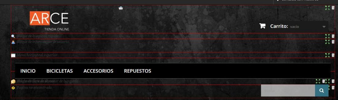

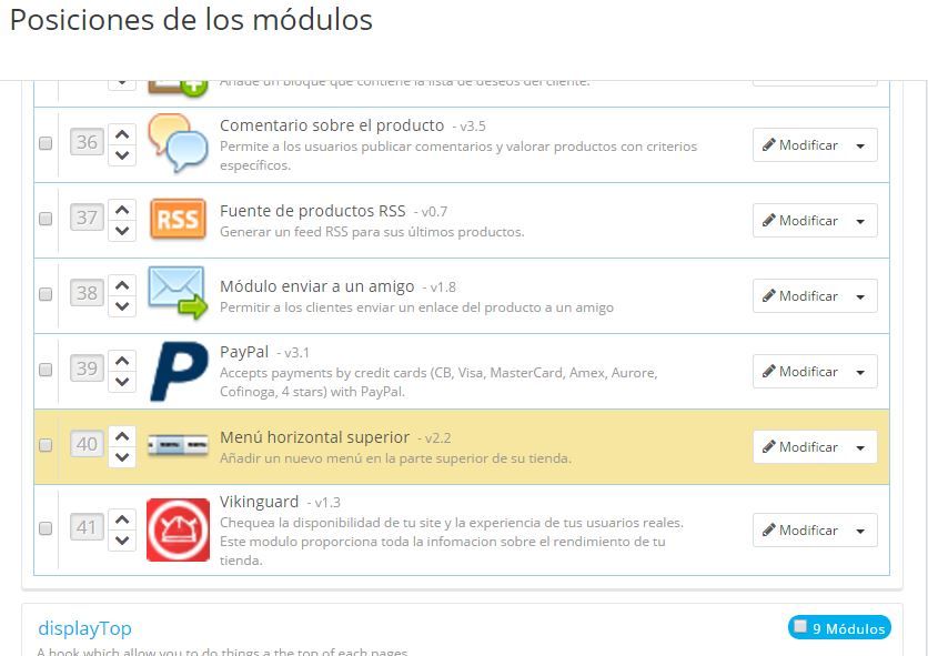

Después de instalar en la carpeta "prueba" un duplicado de la plantilla ARCE y una vez abierto la opción posición de los módulos en ambas plantillas.

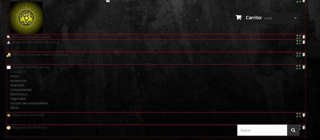

Al compararlas usando el Live Edit, me he dado cuenta que hay una diferencia, en la plantilla activa se ha modificado el menú superior (no se ve igual en su lugar original), esto podrá ser la causa del mal funcionamiento del menú.
Mi pregunta suponiendo que sea este el problema es como restablecer este menú en su lugar original.
Mando imágenes.
Respondido : 06/05/2016 12:42 pm
 JUAN
Respuestas: 146
Hola de nuevo, he comprobado también el orden de los módulos en el listado y vi lo siguiente.
En la carpeta displaytop, coinciden todos los módulos y orden.
En la carpeta DisplayHeader hay un módulo menos (Falta el Bloque privacidad datos cliente) pero salvo eso el resto de módulos coinciden.
Ya no sé donde más mirar.
La opción de recupera la copia de seguridad de atrás no me vale pues llevo con este problema mucho tiempo.
Mando imágenes.
Respondido : 06/05/2016 1:04 pm

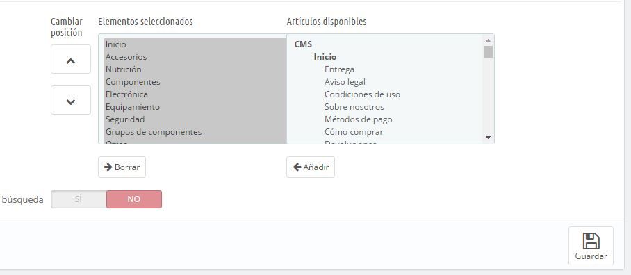

Aparentemente lo tienes todo bien. Verifica en la configuración del módulo que tengas elementos para cargar. Añade también algún enlace personalizado.
¿Has aplicado algún cambio en el código del tema o has instalado módulos adicionales?
Respondido : 06/05/2016 3:19 pm

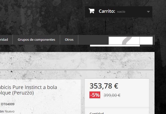

Ahora necesitaba quitar el recuadro del buscador que se ve debajo del menú superior.
Cómo lo podría hacer y dejar solo el que viene en el menú superior.
Respondido : 07/05/2016 10:19 am
Respuestas: 42178
Hola Juan.
Edita el archivo ' blocksearch.css ' que se encuentra en la ruta ' /themes/Tienda/css/modules/blocksearch/blocksearch.css '.
Busca lo siguiente:
#search_block_top {
  width:250px;
  position: absolute;
  bottom:6px;
  right: 24px;
  z-index: 1;
Añade la siguiente linea para que no se visualice
display:none;
al final quedaría como esto:
#search_block_top {
  width:250px;
  position: absolute;
  bottom:6px;
  right: 24px;
  z-index: 1;
  display:none;
Respondido : 07/05/2016 10:51 am
 JUAN
Respuestas: 146
Otra opción es el desplazar un poco el cajetín de búsqueda hacia arriba, para así evitar que sea tapado por el menú superior horizontal (deshabilitaria el recuadro de búsqueda del propio menú).
Me imagino que será en el mismo archovo CSS que tu me detallabas antes.
Pero cuales son los parámetros que tengo que cambiar para desplazarlo hacia arriba?
Adjunto imagen
Respondido : 07/05/2016 9:00 pm
