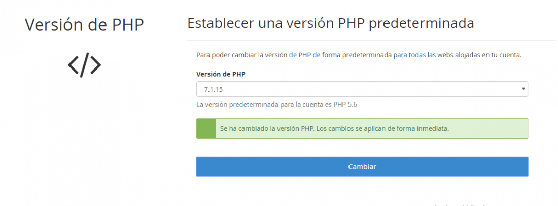

Revisando un poco tu cuenta veo que utilizas la version 5.6 de PHP, para el buen funcionamiento de prestashop 1.7, se recomienda tener instalado la version 7x de php
prueba a modificar la versión de tu cuenta e instalar la 7x, esto lo puedes realizar fácilmente desde tu cuenta
de cPanel -> Software -> Configurar PHP y seleccionando en el desplegable la version que quieres instalar.
-> https://guias.webempresa.com/preguntas-frecuentes/cambiar-la-version-php/
Estos pasos son reversibles, es decir, siempre puedes volver a la versión anterior si ves que la web no responde como debería, simplemente seleccionando la versión que tenias antes.

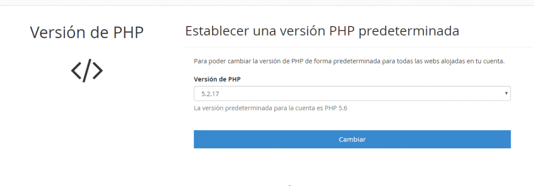

HOLA.
He realizado lo del php y parece que lo cambia, pero cuando vuelvo a entrar vuelvo a ver que la version predeterminada es la 5.6, no se si es que me voy a volver loco con esto, y sigue sin funcionar lo del correo y capcha. no se que hacer mas.
te envio capturas
Respondido : 21/03/2018 5:48 pm
Tal vez la versión esta cambiada pero no te muestra el mensaje, envía un ticket de soporte para que lo verifiquen.

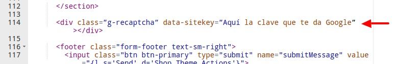

.- Accede a themes -> Tu_plantilla -> modules -> contactform -> views -> templates -> widget y edita el archivo " contactform.tpl "
.- Añade lo siguiente antes del codigo del boton, sobre la linea 119 justo despues de
Tienes que modificar ”Aquí la clave que te da Google” por la clave que te proporciono google cuando diste de alta el dominio.

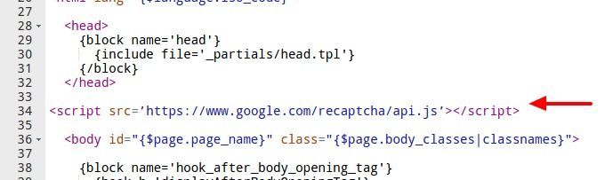

.- Edita el archivo layout-both-columns.tpl que encontraras en themes -> tu_plantilla -> templates -> layouts
.- Justo antes de añade lo siguiente:

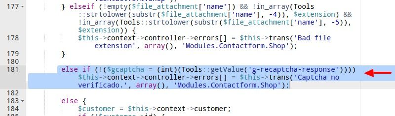

.- Accede a la carpeta Modules que esta en la raiz de tu instalación ( Ojo no la que tienes dentro de la carpeta themplates )
.- Accede a la carpeta contactform y edita el archivo contactform.php
.- Busca la función " public function sendMessage() "
.- Antes del bloque :
else {
            $customer = $this->context->customer;
            if (!$customer->id) {
                $customer->getByEmail($from);
añade lo siguiente antes de ese bloque:
 else if (!($gcaptcha = (int)(Tools::getValue('g-recaptcha-response')))) $this->context->controller->errors[] = $this->trans('Captcha no verificado.', array(), 'Modules.Contactform.Shop');
