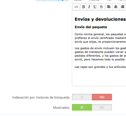

Usualmente robots.txt sirve para indicar rutas físicas como carpetas, etc que no quieres que el robot de los buscadores tengan acceso, para las páginas como CMS si no quieres que se indexen, verás que tienes una opción en la configuración de la página que indica Indexación de motores de búsqueda, deberás ponerla en NO para cada página, ver imagen adjunta.

En efecto Jhon, y por eso ando con este tema. Lo tengo asi mismo, y por eso deberia aparecer reflejado en robots.
