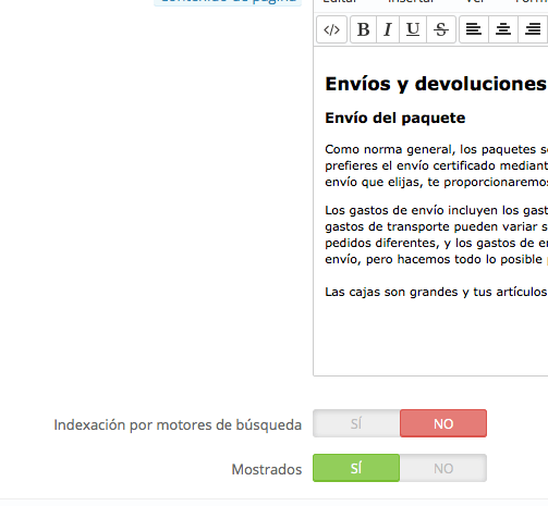

Primero, para el tema de las páginas CMS, para que no se indexen no es necesario que se refleje en el robots.txt , simplemente con la etiqueta meta generada bastaría, y esto se logra tal como te comenté anteriormente, ver imagen adjunta. No te compliques con esto, sólo marca que no se indexe y evita poner códigos tipo cms.php en tu robots.

En resumen evita tocar el robots.txt para las páginas CMS, ya que estas para que no se indexen lo puedes marcar en cada página y te generan una metaetiqueta en html, no tocan el robots.txt
