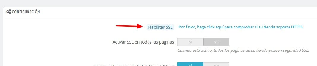

Hola José Luis,
En PrestaShop SSL lo habilitas "únicamente" en Preferencias, General, haciendo clic en Usted está utilizando el protocolo HTTP, pulse aquí para cambiar a HTTPS, luego proceda a activar SSL.
Una vez dentro de HTTPS, marca la opción Habilitar SSL y haz clic en Guardar.
Si no te carga bien https en todas las páginas no debes forzarlo por .htaccess.
Si utilizas la pasarela de pago Redsys y has activado la opción Enable SSL on all pages será necesario aplicar un cambio para que no se produzcan errores en el envío de las notificaciones desde la pasarela de pago a tu web, ya que será necesario enviar esta notificación con el protocolo http.
Para ello descarga el archivo que FrontController.zip que puedes encontrar en el siguiente enlace: https://www.webempresa.com/descargas/FrontController.zip
Descomprime el archivo archivo descargado. Verás que dentro tiene el archivo FrontController.php. Súbelo en la ruta /override/classes/controler de tu PrestaShop.
Para comprobar que este cambio ha funcionado realiza un pedido de prueba utilizando la pasarela de pago de Redsys, para verificar que el pedido se guarda y se actualiza correctamente después de realizar un pago correcto.

Hola Jose Luis.
. ¿Crees que no es necesario?
En prestashop no hace falta ya que se lo indicas desde la administración en el apartado Preferencias -> Habilitar SSL.
Eliminalo de tu archivo htaccess.
¿ya no es necesario usar el fichero FrontController.php que me facilitas?
Si, tienes que descargarte el archivo y añadirlo en la carpeta override/classes/controler
Una vez todos estos pasos comprueba que to funciona correctamente.
