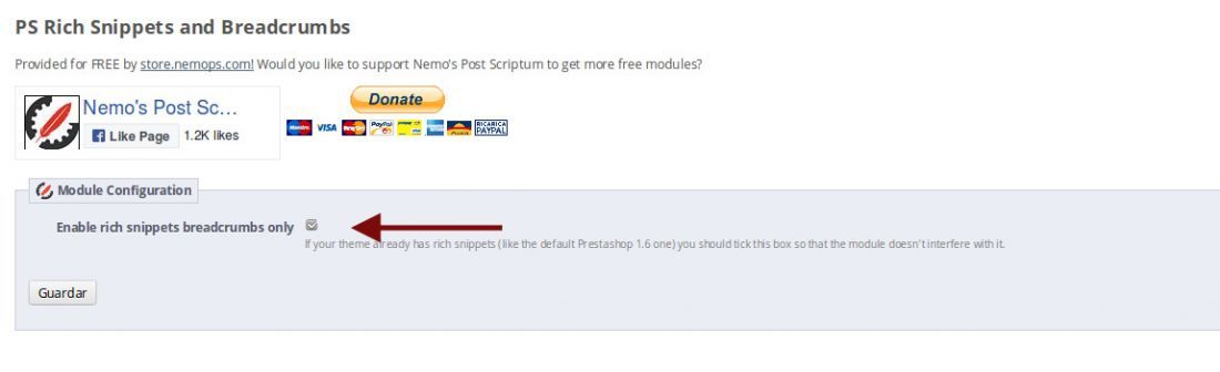

Verifico que existe un plugin que te puede ayudar a mejorar la estructura: http://store.nemops.com/free-modules/34-prestashop-google-rich-snippets-breadcrumbs.html#.V534L9Rb-KU

Instalando este modulo ya está!, en google ya sandrían los comentarios cone strellas, ect, o hay que hacer algo más?

Según la web del autor, no es necesario ninguna configuración
No configuration needed
Compatible with Prestashop 1.5 and 1.6
Possibility to enable breadcrumbs only if your store already has rich snippets

Pues no lo probé, lo acabo de instalar y parece bastante simple, no tiene configuración solo hay que dejar marcada la opción ' Enable rich snippets breadcrumbs only ' para que no interfiera con los códigos Snippets que por defecto lleva la instalación de PS 1.6.
Lo que hace el modulo es añadir los códigos necesarios para que google lo pueda reconocer.

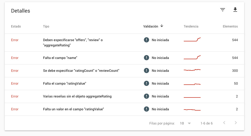

Buenas yo tengo el siguiente problema. Tengo PS 1.6.1.6 en mi tienda y cuando voy a search console me da los siguientes errores
Deben espedificarse "offer", "review" o "aggregateRating"
Falta campo "name"
Se debe especificar "ratingCount" o "reviewCount"
Falta campo "ratingValue"
Varias reseñas sin el bojeto aggregateRAting
Falata un valor en el campo "rating Value"
Mi pregunta con el módulo que estais mencionando aquí, se soluciones estos errores? es decir si instalo dicho módulo google reconocerá dichos metadatos verdad? o si quiero quitar los metadatos de mi web, con este módulo se eliminarán de la web?, lo comento porque en mi PS tiene por defecto los rich snippets y no se si es por la plantilla o por el mismo PS, y bueno si me arregla esos errores teniendo los metadatos sería mejor que no tenerlos. Bueno ya me contais, saludos 🙂
