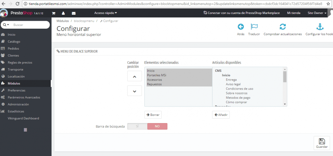

Hola buenas, porfavor diganme porque he activado lo de urls amigables, y ahora pulso un producto y va bien, pero al volver atras y pulsar inicio me da error, como si no encontrara ahora la carpeta home o algo parecido, porfavor diganme tengoq ue arreglarlo pronto esto

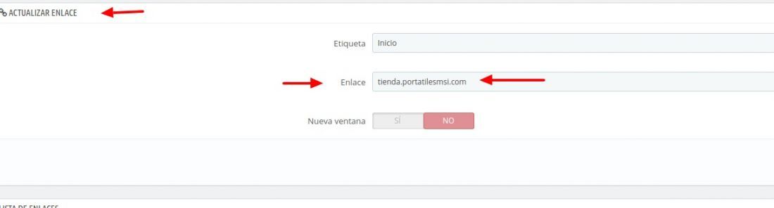

.- Accede a módulos y edita el modulo " Menú horizontal superior "
.- en el bloque LISTA DE ENLACES pulsa en el botón " Modificar " del elemento index
.- Añade la URL " tienda.portatilesmsi.com " en el bloque " ACTUALIZAR ENLACE " en la opción " Enlace "
Revisa si después de eso se soluciona.

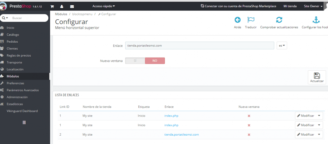

Gracias por tu respuesta pepe, he creado el enlace que me comentabas pero sigue funcionando mal, porfavor miralo bien y dime.

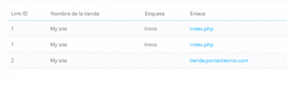

Respuestas: 338
borro lo del enlace que he creado? si sigue sin funcionar? o lo dejo asi?

Adjunta una captura de la configuración del menú horizontal para que lo revisemos.
Según veo carga el código del idioma en la URL y por eso no carga bien:

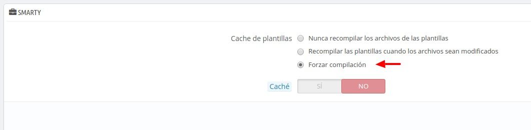

Hola Nestor.
Deja todo como lo tenias al principio.

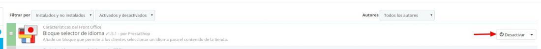

Vamos hacer una prueba a ver si solucionamos lo del código del idioma.
.- Desactivar modulo de idiomas.
- Desactiva URL amigables.
- Accede a Parámetros Avanzados - Rendimiento.
- En el bloque " SMARTY " selecciona " Forzar compilación " y Guardas
- Activa de nuevo URL amigables
Revisa si con estos pasos se soluciona.
Nota: vuelve a dejar En el bloque " SMARTY " como lo tenias

En la captura que adjuntas veo que creaste un nuevo elemento. elimina el elemento nuevo que creaste y deja los que estaba, después de eso realiza lo que tienes en la anterior respuesta que te pase.

Actualmente he proado lo que comentas pero no he detectado el error, podrías detallar como reproducirlo?
Envía también una captura de pantalla de los enlaces que tienes creados, en tu imagen anterior veo hasta 3, deberías sólo tener uno para el inicio.

oiga porfavor siempre te reeenganchas a la consulta, para retrasarla, aqui tienes la captura llevo todo el dia con esto!! la captura es como ya venia por defecto borrando el enlace que tu compañero pepe me hizo crear de tiendas.portatilesmsi.com ese lo borre y estos dos que parecen ser los mismos estaban asi por defecto, decirme ya de una vez!!!! todo el dia para una consulta!

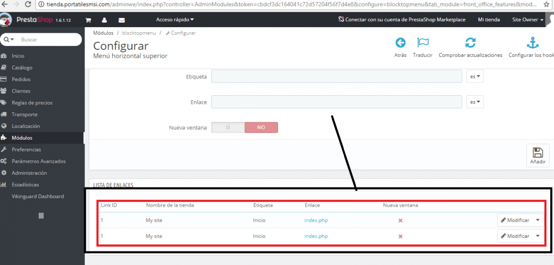

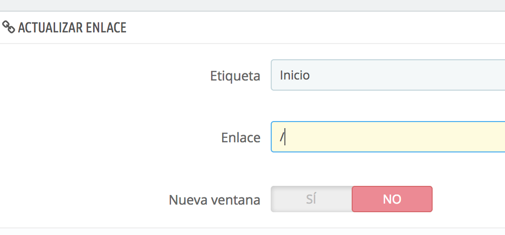

Ok, ya detecte el problema del index.
Al parecer la url del inicio no es correcta, esta tomando como urls relativas en lugar de una url absoluta que siempre vaya al inicio.
Elimina el ítem de menú de inicio, desde: Modulos > Modulos, busca el módulo de menú horizontal superior, elmina el inicio y agrega nuevamente un nuevo enlace, usa la barra invertida para designar el inicio, tal como se ve en la imagen adjunta, esto hace referencia a la raiz.

muchisimas gracias, menos mal que has entrado en la conversacion para arreglarlo porque era lo mas sencillo del mundo y pepe no lo supo ver, ni yo tampoco gracias de nuevo!!!
