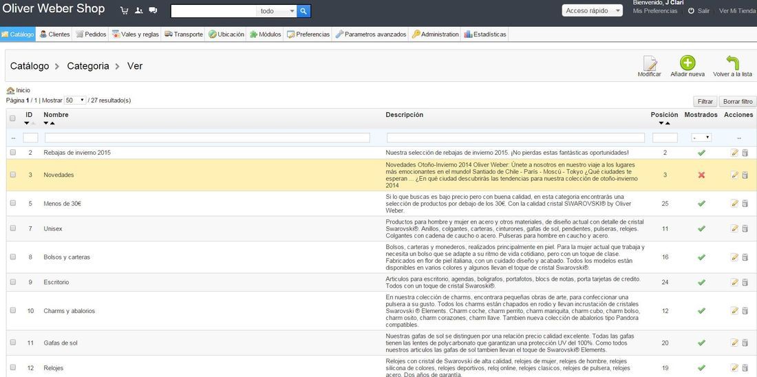

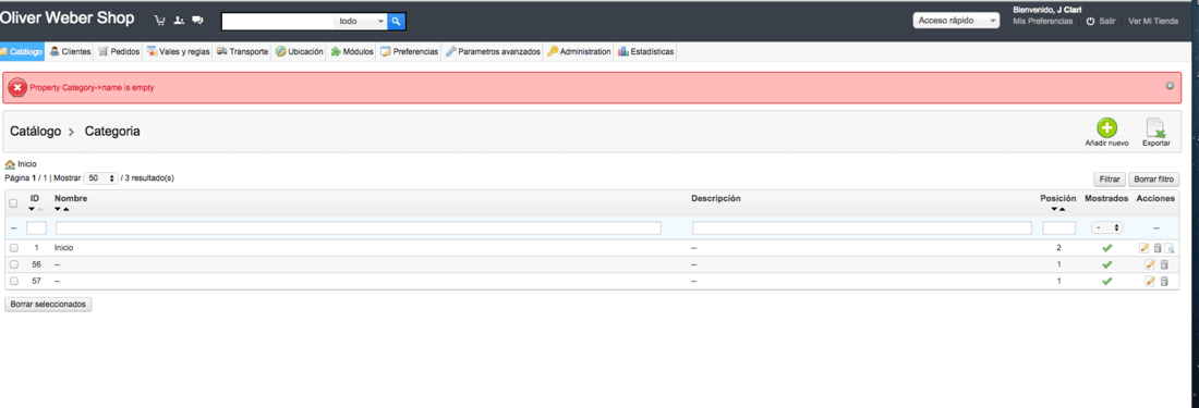

Tengo un problema, al intentar modificar el texto de cualquier categoria, ya que al dar a guardar sale un error " Property Category->name is empty" y se crea una nueva categoria vacía fuera de inico.
Adjunto captura.

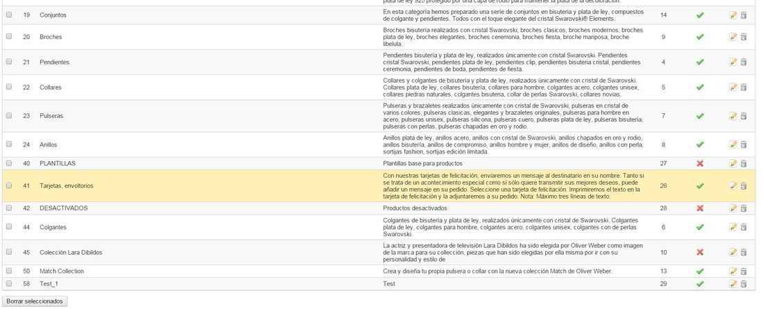

En la captura de pantalla que has enviado, parece que tienes categorías en las que no se muestra ningún nombre. ¿Al listar las categorías desde la administración de PrestaShop se visualiza el nombre de las mismas?

Cuando pinchas en la inicio, salen todas las categorías, sin problemas como puedes ver en la captura.

Al final como solo era una categoría la que daba el error, lo que he hecho para solucionar el problema es crear una nueva y asignarle todos los productos de la categoría que daba problemas a la nueva, después he borrado la categoría que daba el error y he renombrada la nueva con el nombre que tenia la del error y de momento parece solucionado.
