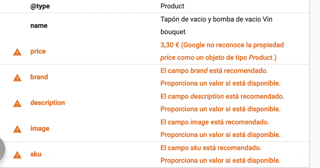

Lo que te esta detectando son advertencias, no errores, por ejemplo si pruebas la herramienta de datos estructurados colocando alguna url de algún producto de tu tienda
https://search.google.com/structured-data/testing-tool
Básicamente veo que por cada producto te aparecen 5 advertencias:

En el search console tambien me marca las siguientes advertencias y errores en el apartado de productos:
El modulo que os indico arriva solucionaria todos los problemas de un plumazo? Hay alguna manera laternativa de arreglar esto?

Queria comentaros si las advertencias que se muestran el la captura que adjunto en mi mensaje anterior que hacen referencia a: falta el campo "brand","SKU", "ID", "Imagen", "url" ¿se refiere a que google no detecta los rich snippets de esos campos que hace referencia?
Por ende, ¿como puedo saber que campos de rich snippets tiene implementados mi theme (en que archivo aparece los rich snippets que mi theme tiene actualmente)?
Y ¿Como puedo añadir/modificar mas rich snippets para eliminar dichas advertencias?
¿Es un problema que tengo que solucionar con el macador de datos de Search Console?¿Debo arreglarlo actualizando/modificando el codigo del archivo de mi theme que contenga los rich snippets y ponerle los codigos de schema.org?
