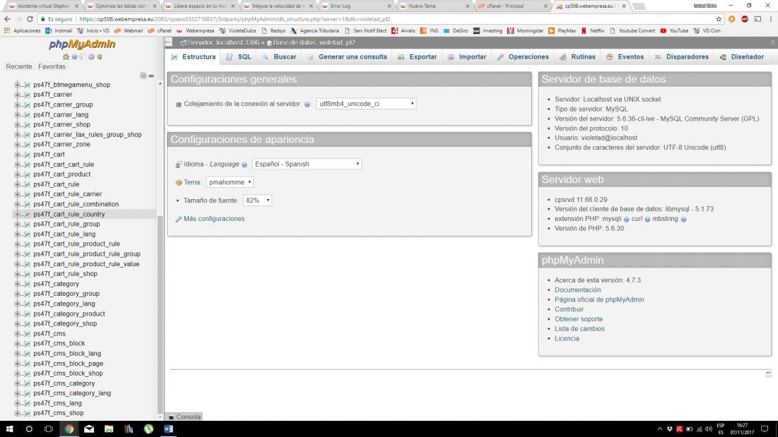

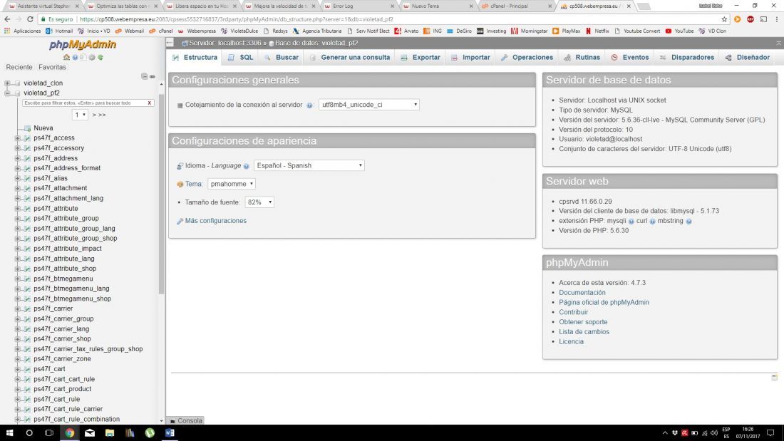

Os adjunto unas capturas con el contenido de la base de datos de la web en producción, la del clon es idéntica pero con otro nombre...

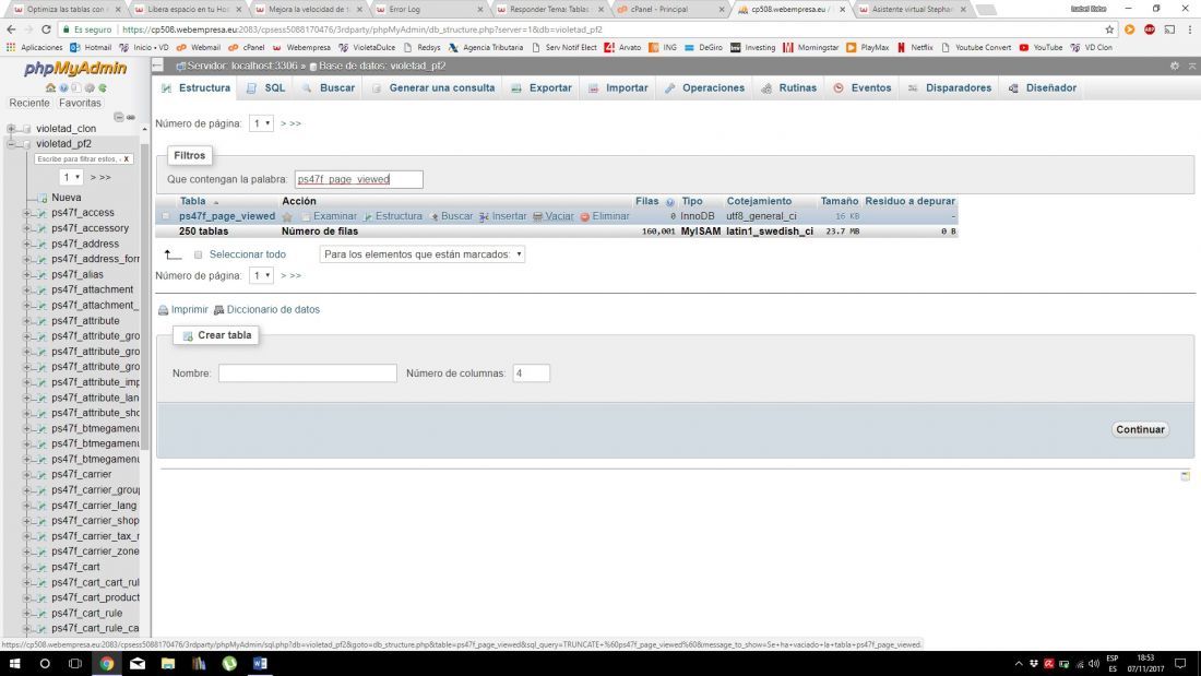

La tabla que comentas es una tabla de estadísticas por lo que podrías evaluar eliminar los datos directamente.
En tu captura de pantalla tienes un tab SQL, es allí , una vez seleccionada la BD, en donde tienes que colcar la consulta SQL de vaciado
en tu caso :
truncate table ps47f_page_viewed;

Buenas de nuevo, creo que no sé nada sobre la gestión de las bases de datos. Desde el apartado consulta, introduciendo la sentencia que me indicabas, no parecía hacer nada. De forma que desde lo he hecho directamente buscando la tabla con el buscador y pulsando la opción "Vaciar" directamente tal y como se muestra en la captura.
Stephan ya no reporta esta advertencia.
No obstante os lo comento por si no se hace como muestro en la captura, poder restaurar la base de datos y hacerlo de otra forma.
Y, todo bien haciéndolo con la opción "Vaciar" que muestro en la captura, verdad?
Respondido : 07/11/2017 6:55 pm
Si solo has vaciado la tabla entonces estaría correcto, no necesitarías aplicar otro cambio más en la base de datos. Al realizar el nuevo escaneo con Stephan ya estas confirmando que el problema esta solucionado.
