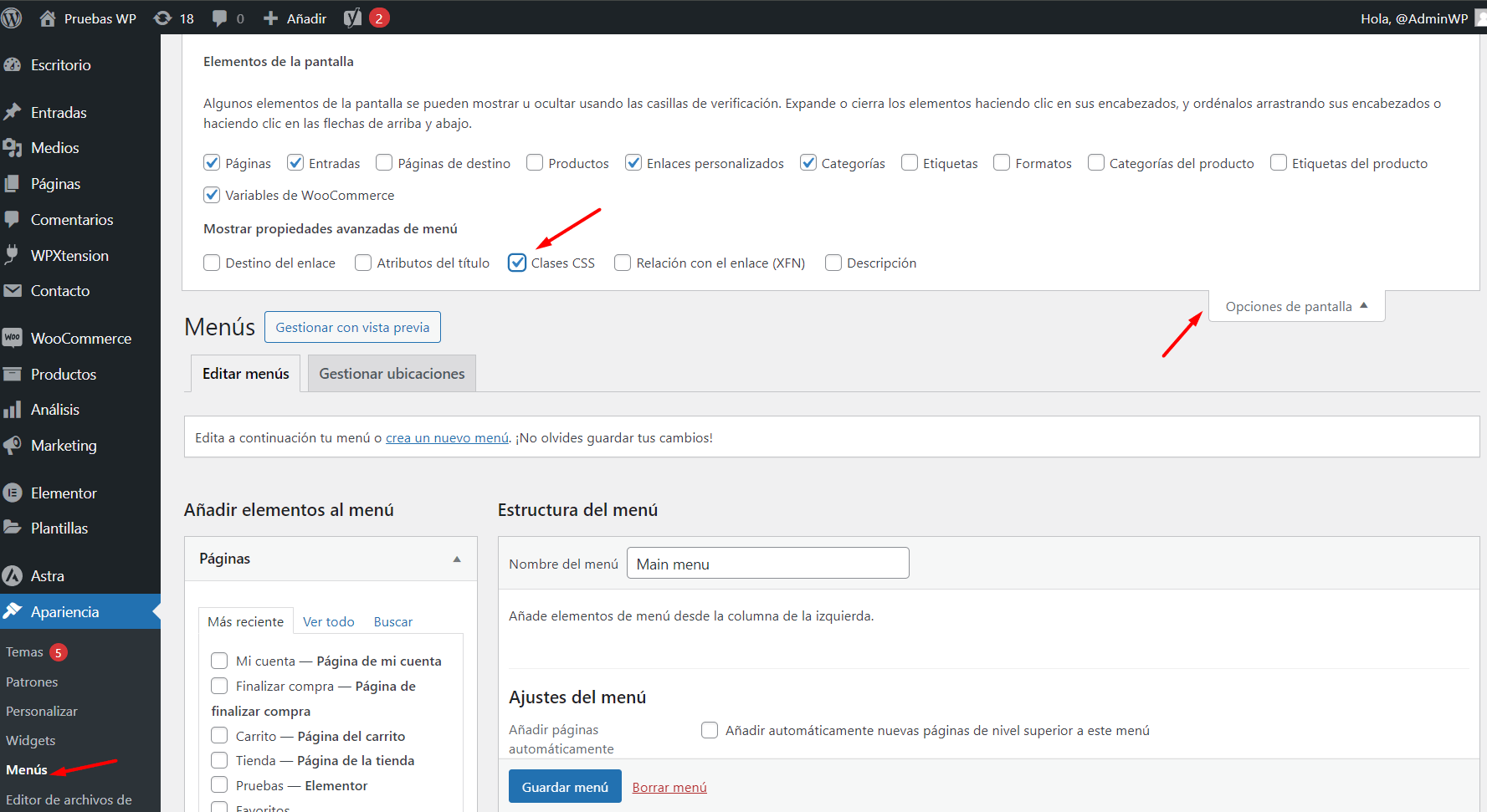

En este caso puedes elevar tu consulta directamente al soporte del tema o bien contemplar una alternativa la cual es añadir opciones extras al menu que correspondan a las categorías globales por ejemplo
Puedes añadir una opción de "Secundaria" nuevamente o con otro nombre como "Todas las Categorias" para asi darle sentido
Por otro lado recuerda que a cada opción del menu de WP puedes asignarle clases, las cuales te permiten aplicarle estilos CSS en caso de que quieras que las opciones aparezcan solo en una determinada resolución de pantalla
