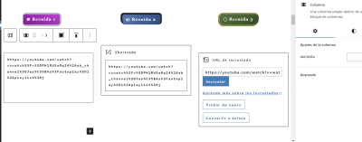

@karenentonces creo que con plugin no se puede que vuelva al principio el video, lo de que se active solo ya se verá, me está cosando entender el codigo que creo es como vuelven al principio he puesto esto
https://www.youtube.com/embed/watch?v=PH1RW5aRqI4&ab_channel=Jesús?autoplay=1&playlist=j/watch?v=PH1RW5aRqI4&ab_channel=Jesús&loop=1
pensaba estaba bien y sale lo mismo en el frontal

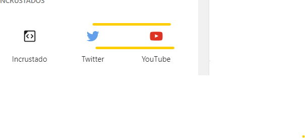

Lo que es raro es que lo que he puesto arriba en gutember con el youtube que tiene incrustar sale esto
https://youtube.com/watch?v=watch%3Fv%3DPH1RW5aRqI4%26ab_channel%3DJes%C3%BAs%3Fautoplay%3D1%26playlist%3Dj
Entonces no tengo claro de si es que lo primero que he puesto esta mal hecho por mi parte o que no es como lo pongo , pongo el icono que ves en la captura incrustar y sale lo de abajo
boton you tube
 Si es que esta mal incrustado con lo primero que he puesto decirme como incrustar el codigo que antes lo hacia como puse arriba, despues aprendo a hacer el codigo ese para que vuelva el video al principio , y si lo incrusto bien es que el codigo que he hecho esta mal hecho, si esta mal incrustado dime como incrustarlo antes ya te dije como los ponia,. y si esta bien incrustado y lo que he puesto primero esta mal, señalame que esta mal y leo todo lo que me habeis escrito arriba y intento corregirlo gracias
Respondido : 30/01/2024 5:07 pm

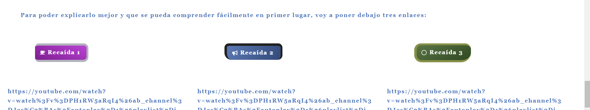

Respuestas: 863
Prominent Member
@karenAQUI VAN LAS CAPTURAS el primero es como se ve desde fuera el back-end y el segundo desde fuera
Respondido : 04/02/2024 1:56 pm
Respuestas: 863
Prominent Member
H SHOT INCRUS
  Esto se ve por fuera
Captura de pantalla 2024 02 04 145424
 Este es el código por dentro
Yo solo veo uno por html el otro por shorkode no se escribe así pero sabeís el que digo creo, el tercero es incrustado otra forma de poner el codigo no se como
Respondido : 04/02/2024 2:00 pm
