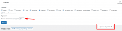

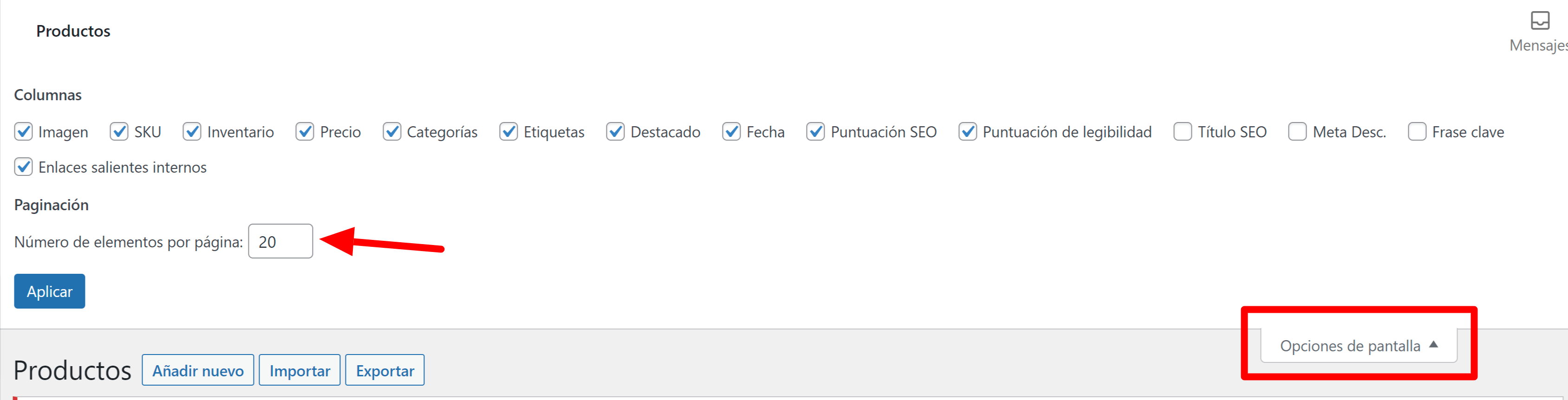

Hola David,
Respondido por: @davidcasmar85gmail-com
aparecen 20 productos por página y 162 páginas de productos.
Podrías aumentar el máximo, si haces clic en la parte superior veras este icono:
Igualmente esto es para hacerlo de forma semi-masiva pero con el function que esta dentro del articulo deberia aplicarse automáticamente verifica bien a detalle si no igualmente puedes subir este número para que sea maximo 100 productos por pagina y asi bajas considerablemente el numero de paginas.
