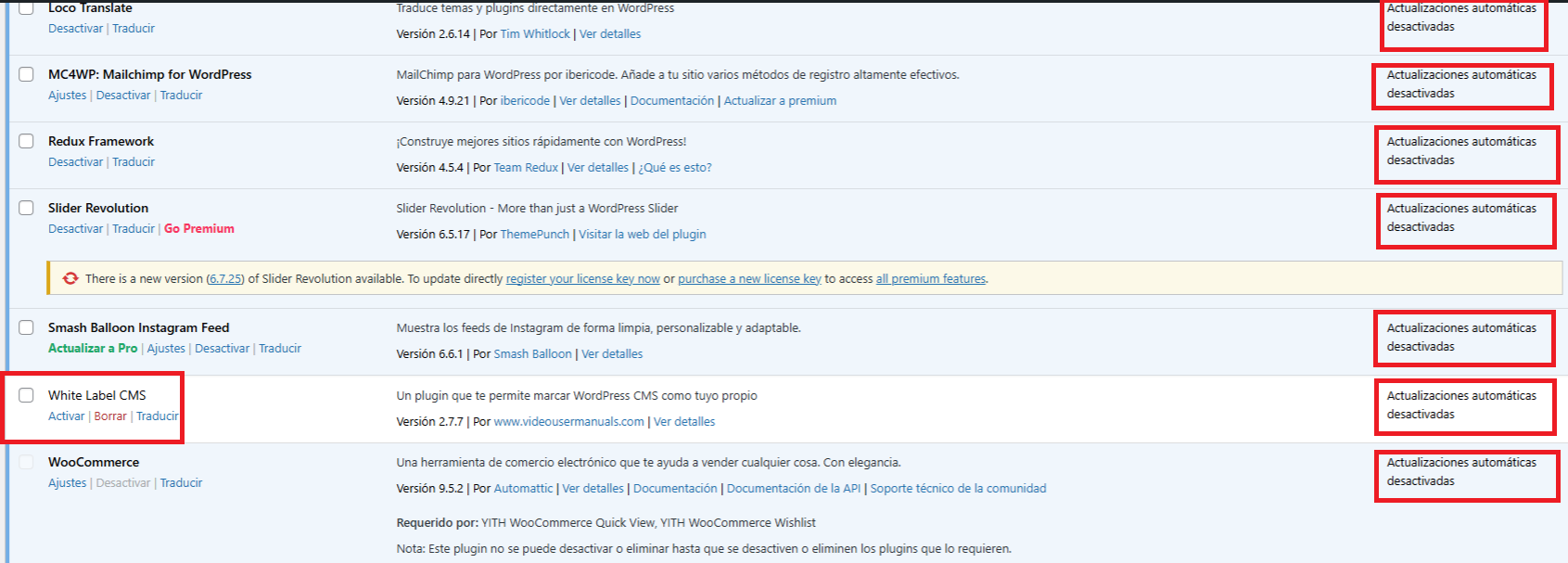

Os consulto una cosa creo algo rara.
En la sección de plugins normalmente aparece en "Actualizaciones automáticas" y da la opción  Activar las actualizaciones automáticas
Es como si fuese un link y al pulsar se activa la actualización automática para ese plugin.
Pues bien, en el panel todas absolutamente aparecen como "Actualizaciones automáticas desactivadas" y no da opción a activar alguna en automático.
Que puede estar pasando? Como lo pongo de forma normal? (Que yo pueda decidir cual activar y cual no)

Lo que sucede es que vimos otro enlace adicional; sin embargo, revisando este sitio web lo que vemos puede estar ocasionando el conflicto es el plugin de White Label CMS que vemos está activo en este sitio web.
Puedes probar desactivar este plugin de forma temporal y revisar si con ello se muestran las opciones de actualización automáticas
Verifica y nos comentas como va todo

Hola Karen,
He desactivado el plugin "White Label CMS" pero no es eso ya que no se soluciona, sigue el problema.
imagen
Que otra cosa puede ser?

Es posible que sea alguna característica de tu tema, verifica si al cambiar tu tema por ejemplo a uno por defecto llámese Twenty Twenty o Twenty Twenty-Five, la mayoría que empiezan así son los básicos de WordPress tienes el mismo mensaje o te indica que debes hacer clic en el para activar las actualizaciones automáticas.
Si es como te indico ya tendrías que consultarlo con soporte del tema, al ser un tema de pago no podemos validar que código tienen agregado para realizar este ajuste o cuál agregar para que efectivamente tengas las actualizaciones automáticas.
