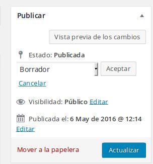

Otra opción es que la des_publiques seleccionando la opción de borrador:
Eliminas las imágenes y el audio de esa entrada desde el administrador de archivo de cpanel pero la entrada no la eliminas.
Con la opción Borrador la entrada no sera visible y luego cuando quieras puedes volver a dejarla publicada y subir de nuevo los archivos en la misma ruta donde estaban antes.
